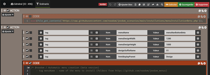

:wave: Ajout d’une nouvelle fonctionnalité au menu : possibilité d’afficher une commande info en haut à droite du design (% de batterie, température extérieure, etc…) à partir du fichier de paramétrage du menu.
:point_right: Je conseille de générer désormais mes menus depuis le scénario en version beta (correction d’un bug : génération de plusieurs menus identiques désormais avec des fichiers de configuration indépendants)
:point_right: Pour profiter de cette nouvelle fonctionnalité, il faut :
  • préciser le nom de menu menuNavButtonBeta dans le scénario de génération de menus
  • ajouter les paramètres suivants dans le fichier /json/perso.json au niveau du répertoire du nouveau menu (ici : /data/menusNoodom/menuNavButtonBetaV1/json/perso.json)
    • badge_cmd_id : id de la commande info à afficher
    • badge_unit : unité de la commande si on souhaite l’afficher
