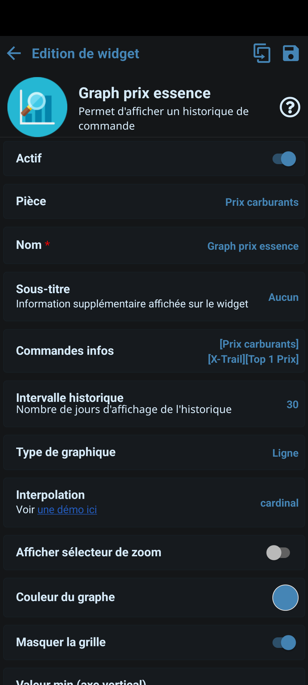

Avoir un historique de l’évolution des prix
Possibilité de créer un widget historique pour suivre le cours du litre d’essence … activez l’historisation de [top 1 prix] coté plugin-prixcarburants et mettre en statut du widget cette commande

Tu as un exemple Historique des prix la configuration du widget, sltp
Merci à toi.
Voilà…
