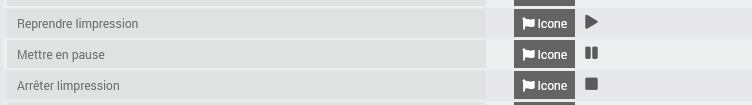

Bonjour @chris94440 !
Ton message m’a titillé.
J’ai regardé et j’ai avancé un peu :
J’ai modifié le fichier octoprint.class.php
Qui se trouve là:
Plus précisément :
J’ai ajouté //
/ test d’ajout d’une commande tempbed60 par Michel /
$tempbed60 = $this->getCmd(null, 'tempbed60');
if (!is_object($tempbed60)) {
$tempbed60 = new octoprintcmd();
$tempbed60->setLogicalId('tempbed60');
$tempbed60->setDisplay('icon','<i class="fa fa-refresh"></i>');
$tempbed60->setIsVisible(1);
$tempbed60->setOrder(36);
$tempbed60->setName(__('Temp du bed a 60', __FILE__));
$tempbed60->setType('action');
$tempbed60->setSubType('other');
$tempbed60->setEqLogic_id($this->getId());
$tempbed60->save();
}`Texte préformaté```
Juste après ce code :
$restart = $this->getCmd(null, 'restart');
if (!is_object($restart)) {
$restart = new octoprintcmd();
$restart->setLogicalId('restart');
$restart->setDisplay('icon','<i class="fa fa-refresh"></i>');
$restart->setIsVisible(1);
$restart->setOrder(35);
$restart->setName(__('Relancer Octoprint', __FILE__));
$restart->setType('action');
$restart->setSubType('other');
$restart->setEqLogic_id($this->getId());
$restart->save();
ou en d’autres termes, juste avant ce code :
class octoprintCmd extends cmd {
/***************************Attributs*******************************/
J’ai aussi ajouter ce code :
/******************* Pour exécuter les commandes ajoutées **********/
case 'tempbed60':
$urlprinter = 'http://' . $servip . '/api/printer/command';
$request_http = new com_http($urlprinter);
$request_http->setHeader(array('Content-Type: application/json','X-Api-Key: '.$apikey));
$request_http->setPost('{"commands":["M140 S60"],"parameters":{}}');
break;
juste après ce code:
case 'restart':
$urlprinter = 'http://' . $servip . '/api/system/commands/core/restart';
$request_http->setPost('{"source":"core","action":"restart"}');
break;
Pour ceux qui préfère, le code total devient :

$resume = $this->getCmd(null, 'resume');
if (!is_object($resume)) {
$resume = new octoprintcmd();
$resume->setLogicalId(resume);
$resume->setDisplay('icon','<i class="fa fa-play"></i>');
$resume->setIsVisible(1);
$resume->setOrder(30);
$resume->setName(__('Reprendre limpression', __FILE__));
$resume->setType('action');
$resume->setSubType('other');
$resume->setEqLogic_id($this->getId());
$resume->save();
$pause = $this->getCmd(null, 'pause');
if (!is_object($pause)) {
$pause = new octoprintcmd();
$pause->setLogicalId(pause);
$pause->setDisplay('icon','<i class="fa fa-pause"></i>');
$pause->setIsVisible(1);
$pause->setOrder(31);
$pause->setName(__('Mettre en pause', __FILE__));
$pause->setType('action');
$pause->setSubType('other');
$pause->setEqLogic_id($this->getId());
$pause->save();
$cancel = $this->getCmd(null, 'cancel');
if (!is_object($cancel)) {
$cancel = new octoprintcmd();
$cancel->setLogicalId('cancel');
$cancel->setDisplay('icon','<i class="fa fa-stop"></i>');
$cancel->setIsVisible(1);
$cancel->setOrder(32);
$cancel->setName(__('Arrêter limpression', __FILE__));
$cancel->setType('action');
$cancel->setSubType('other');
$cancel->setEqLogic_id($this->getId());
$cancel->save();

Et donc maintenant, j’ai la commande
et ça fonctionne.
Le problème est qu’en réalité, il faudrait que l’utilisateur puisse rentrer la valeur de la température ou pourquoi pas, car plus universelle directement kle GCODE.
Pas encore trouvé…
Mais ça avance !

Peut être pause de l’impression, reprise de l’impression avec maintien de la buse chaude pour changer le fil donc peut être une commande changement de fil.
En fait en dehors du contrôle, de scénarios de mise en route et chauffe et d’extinction de l’imprimante je fais le reste par octoprint
En fait, mettre en pause / reprendre l’impression existe déjà dans le plugin
Sinon, j’ai beaucoup avancé sur le plugin avec l’aide de @ chris94440
