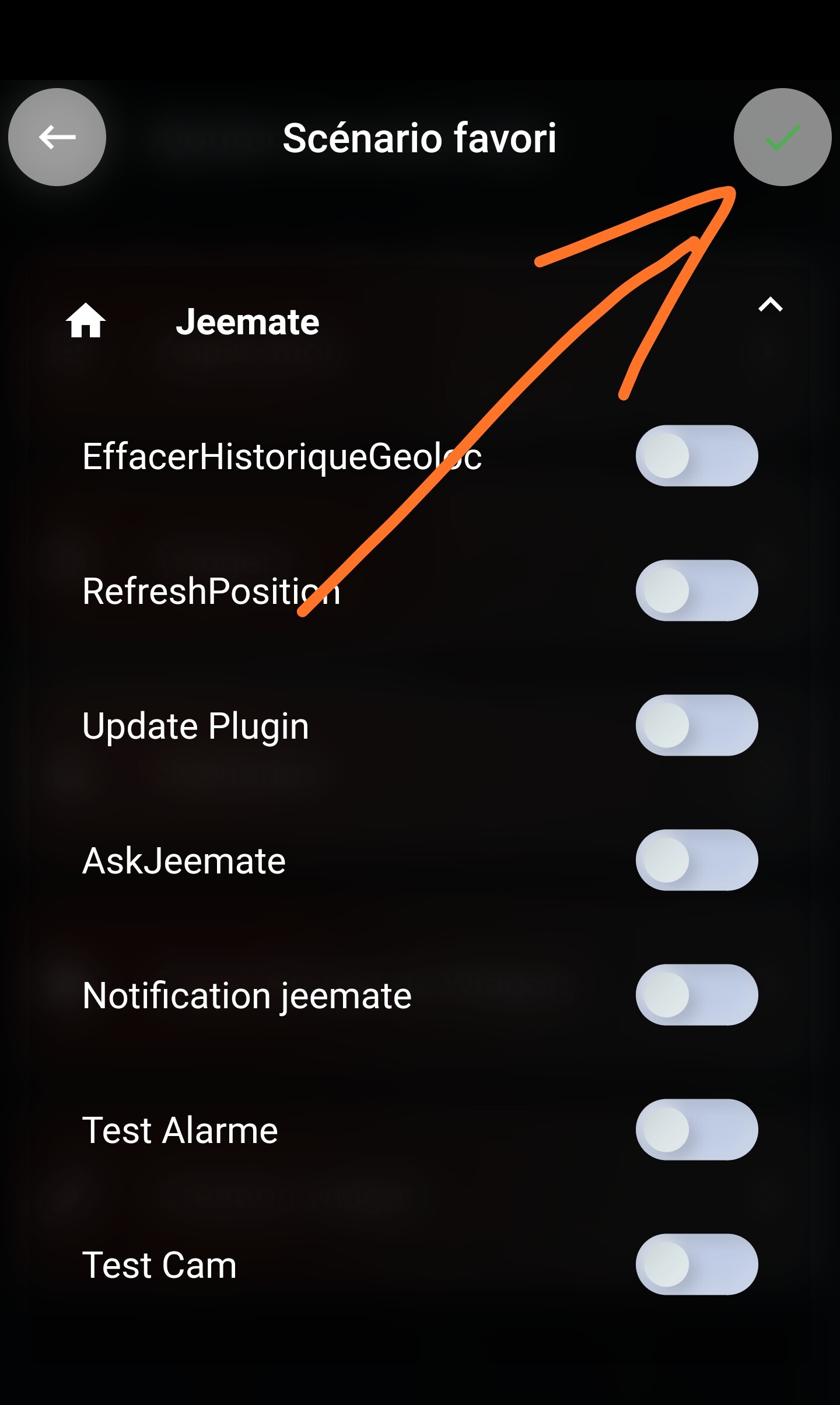

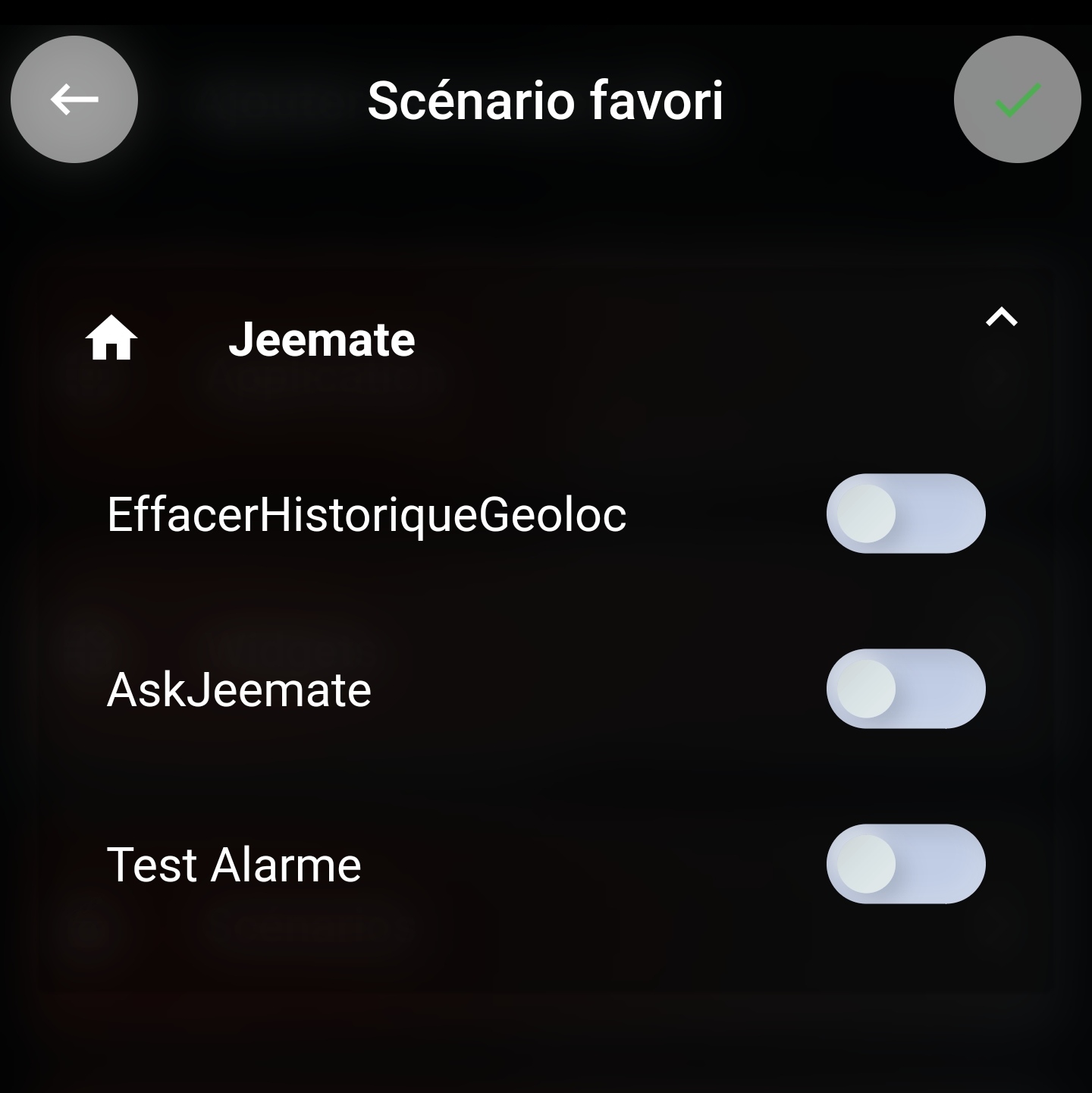

Donc, après avoir décoché ton scénario pense à valider.
Pour ne plus le voir dans Jeemate, tu le décoche dans le plugin, tu save et tu regen l’application.

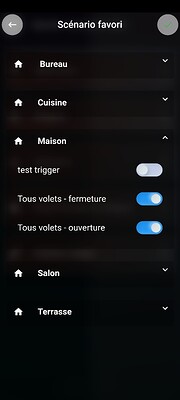

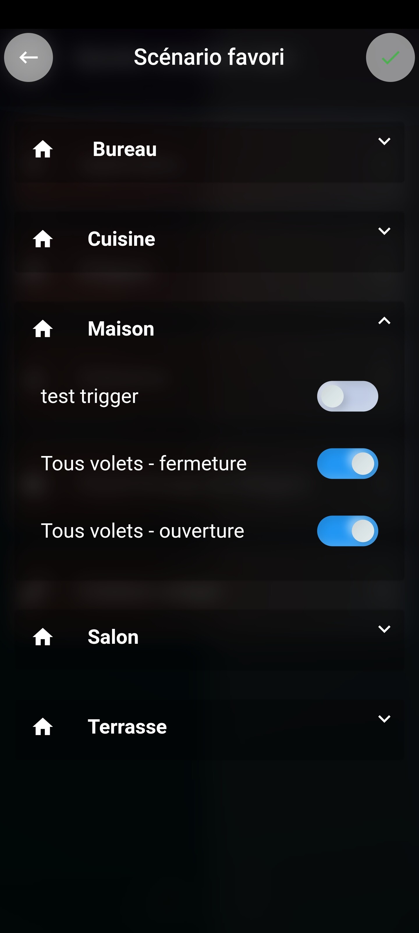

  • j’ai décoché le scénario, j’ai validé
  • lorsque je retourne sur ce menu, je vois bien que le scénario « test trigger » est désactivé (screenshot), on peut en déduire que la désactivation et la validation ont bien été prises en compte :
    J’ai regen l’app. Mais il est toujours là !
Pareil dans le plugin, il est bien désactivé, et lorsque je retourne sur la page de config on voit bien qu’il est décoché.

Ici apres avoir décoché dans le plugin et save
Sur l’app :
Ce scénario n’est pas présent sur la page d’accueil « Maison » (première icone en bas à gauche représentant une maison) et je pense que c’est là que je l’avais placé initiallement.
En revanche il appartient à la pièce « maison » (accessible sur ma 2ème icone du menu du bas) et il est toujours présent dans cette pièce : lorsque je suis dans la pièce, j’ai un bandeau avec tous les scénarios et il apparait dedans. Si je clique dessus, cela l’exécute.
