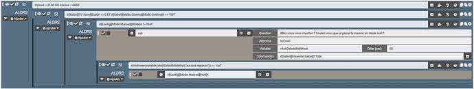

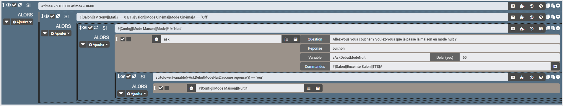

Sur le plugin Google Cast, elle est également implémentée, et je l’utilise de la façon suivante :
J’ai un scenario avec comme déclencheur l’extinction de ma TV, dont voici le contenu :
Donc lorsque j’éteins ma télé, et qu’il est entre 21h et 6h, l’enceinte Google Home me demande si je veux passer la maison en mode nuit via la fonction « ask ».

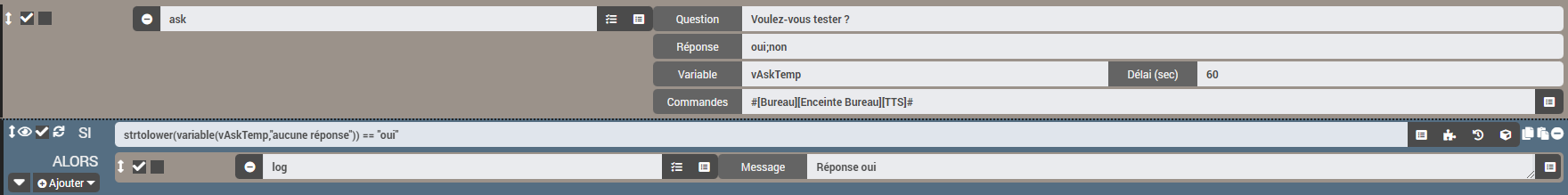

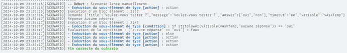

J’ai crée 2 routines Google Home : une pour « oui » une pour « non », et ensuite, sur Jeedom, un scenario par routine, qui appelait l’url du plugin :
Ainsi, le scenario de base recevait la réponse « oui » ou « non » et pouvait traiter la suite.
