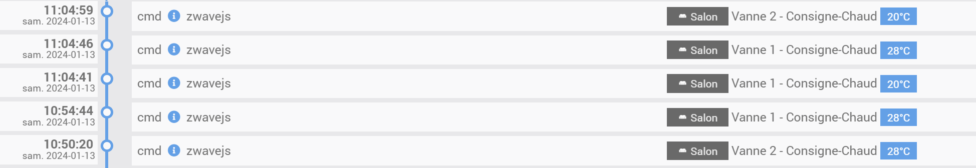

Depuis la mise en place du plugin thermostat je surveille le fonctionnement pour déceller des erreurs de paramétrage ou autre.
  • Comment puis je avoir des durées de log debug plus long, je n’arrive qu’à 2h30

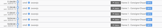

  • Un thermostat passe les vannes à 28° pour chauffer et les passe à la T° de consigne pour arrêter.
    Ici je vois qu’une des 2 vannes du salon passe à 28 puis à 20°(11:04:41) en fin de chauffe mais repasse à 28° dans les secondes qui suivent (11:04:46) et y reste. Comment puis je trouver l’origine de cette commande ?

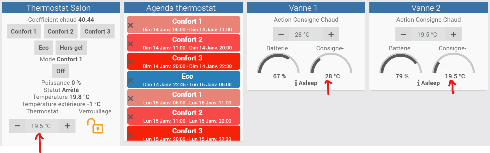

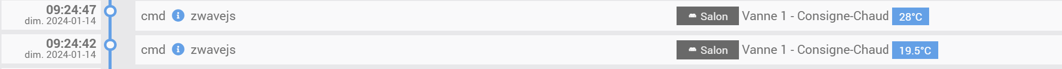

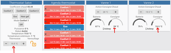

Ca devient vraiment étrange, j’ai des consignes « fantomes » qui passent sur les vannes. Je n’arrive pas à trouver l’origine :
La consigne ne passe que sur une des 2 vannes
