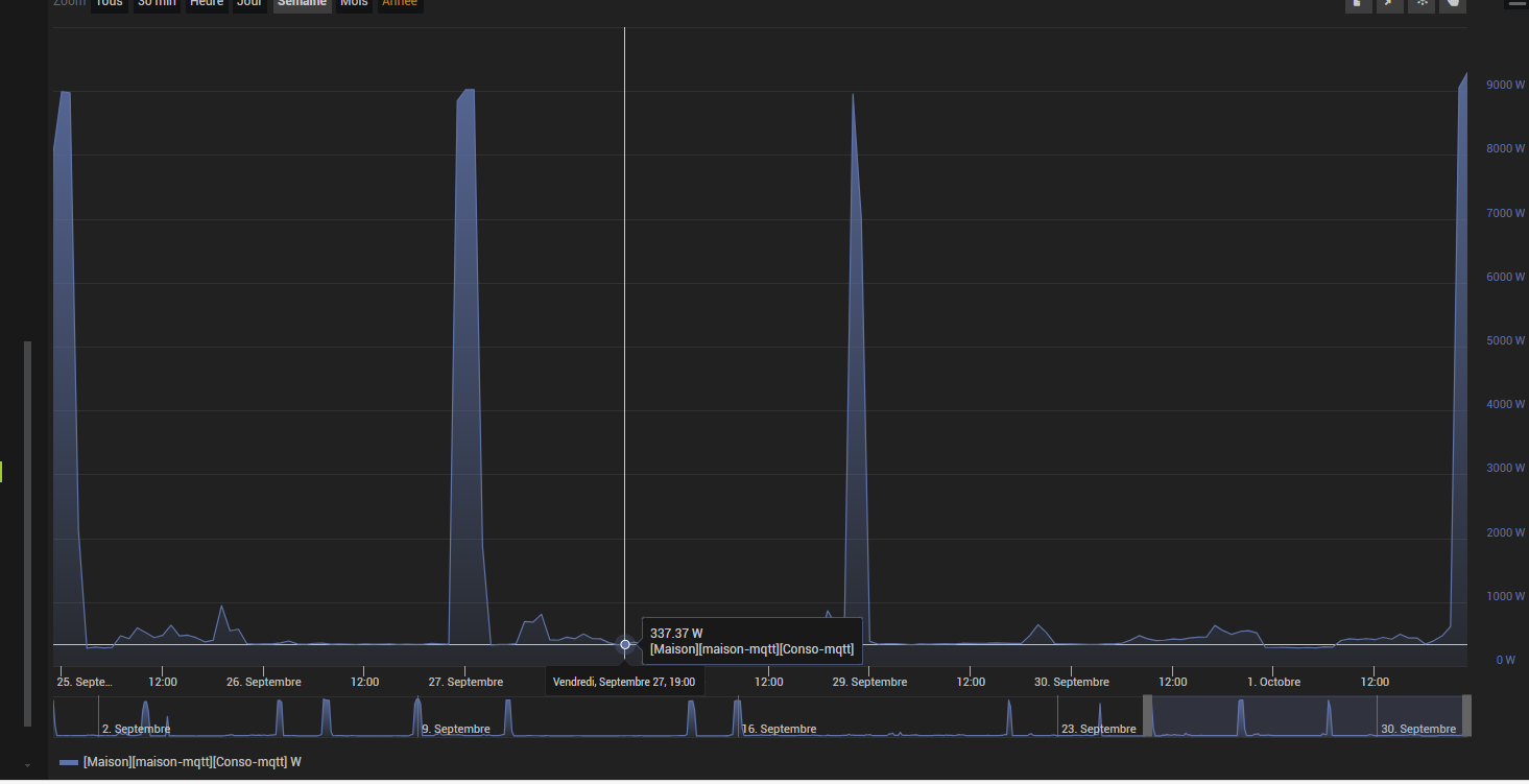

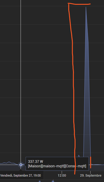

Il faut surtout regarder les historiques des commandes qui alimentent SuiviConso. Voir si les index continuent à évoluer
Les historiques des commandes qui alimentent suiviconso sont bien rempli sur les dates où je n’ai rien dans suiviconso donc c’est la remontée entre les 2 qui ne se fait pas à un moment donné.

Pour le graphique de la commande qui alimente suivi conso, il est juste au dessus.

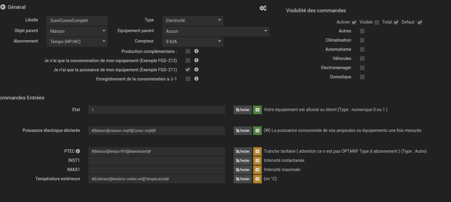

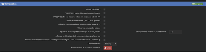

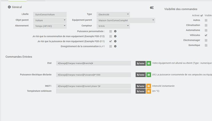

La config :
Pour l’index, il est pas forcément atypique, c’est la conso de la recharge de ma voiture électrique les pics à 9kw :wink:

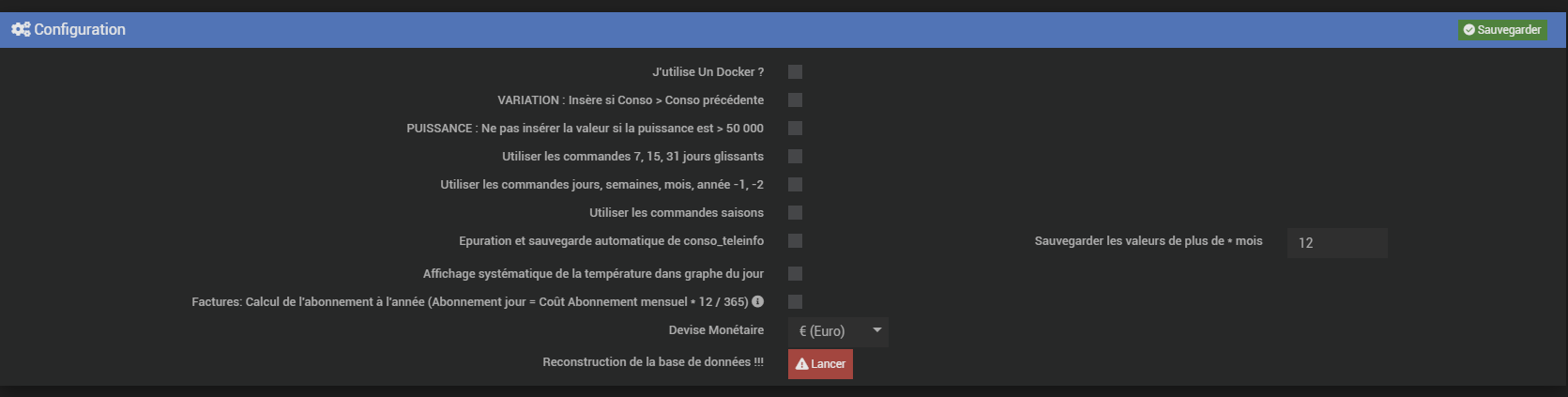

Côté log, je n’ai rien de parlant à part ce que j’ai mis dans le 1er message. Je viens d’activer les logs de debug mais c’est trop verbeux pour faire du c/c
la config du plugin :

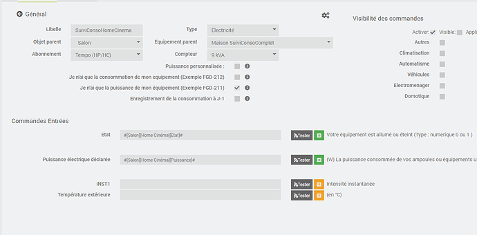

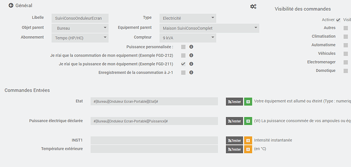

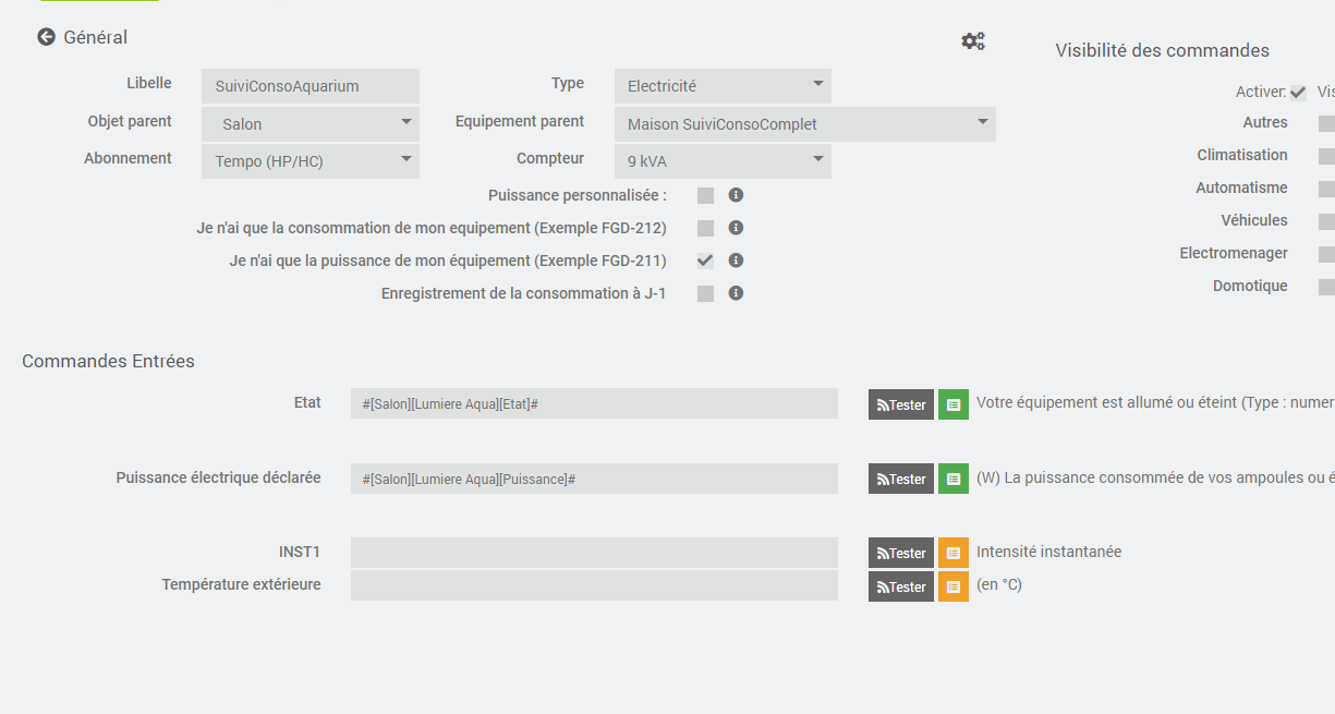

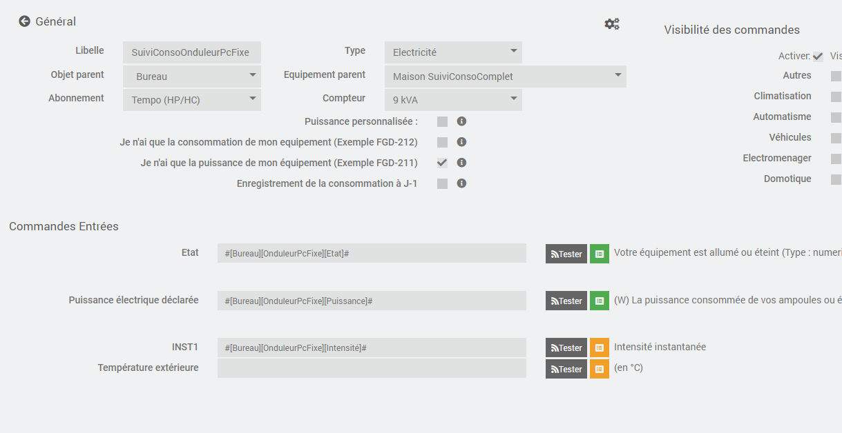

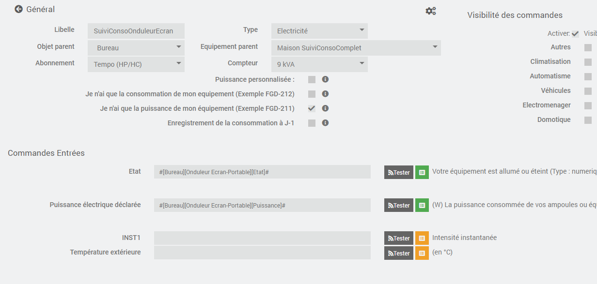

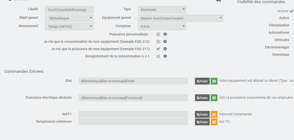

On peut avoir le paramétrage des autres sous-équipements

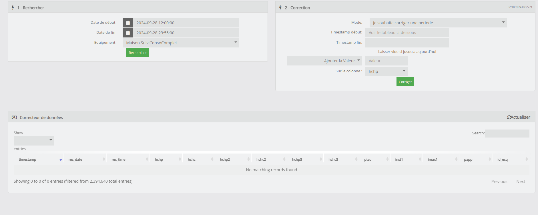

On va essayer de voir ce qu’il se passe par ici le 28/09 disons entre 21h et 23h55

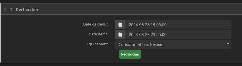

Va dans Configuration puis Correcteur et indique, en remplaçant par ton équipement
Il y a potentiellement bcp de données. Si tu nous faire des captures d’écran pour que l’on puisse voir l’évolution. Enfin en toute logique, tu ne devrais rien avoir …
Pour les sous equipements :
Je vois pas de valeur négatif dans le compteur principal.
Pour la recherche, dans le correcteur je n’ai pas de data pour les dates données :
Ok donc il n’y a bien rien du tout, les trous sont « normaux ».

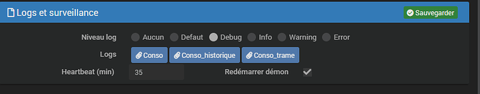

A mon avis le démon reste bloqué pour une raison inconnu. Probablement sur un équipement qui pose problème.
Voici quelques conseils qui pourrait améliorer les choses:
  • Sur tous tes équipement en mode FGD211 si la puissance est variable, inutile de mettre une commande info dans le Champs ‹ Etat ›. Il vaut mieux mettre 1 car comme cela tout est toujours actif et de toute façon il n’y a pas de consommation d’enregistrée si la puissance est à 0.
  • Et sinon tu peux paramétrer le hearbeat pour le démon. Ca pourrait palier au problème de blocage. Chez moi il est comme ça:
Ok pour la puissance et le champ etat je vais faire la modif.
Idem pour le hearbeat je modifie ça et je surveillerai sur les jours à venir
