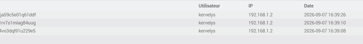

J’ai continuellement le message suivant
Trop de sessions, je ne peux pas lister : 149. Faire, pour les nettoyer : « sudo rm -rf /var/lib/php/sessions;sudo mkdir /var/lib/php/sessions;sudo chmod 777 /var/lib/php/sessions »
J’exécute la commande et en quelques secondes je me retrouve avec 3 sessions d’ouvertes avec la mémé adresse ip, je suis avec chrome, les autres navigateurs font de même.
3 Minutes après de nouveau, sans rien faire …

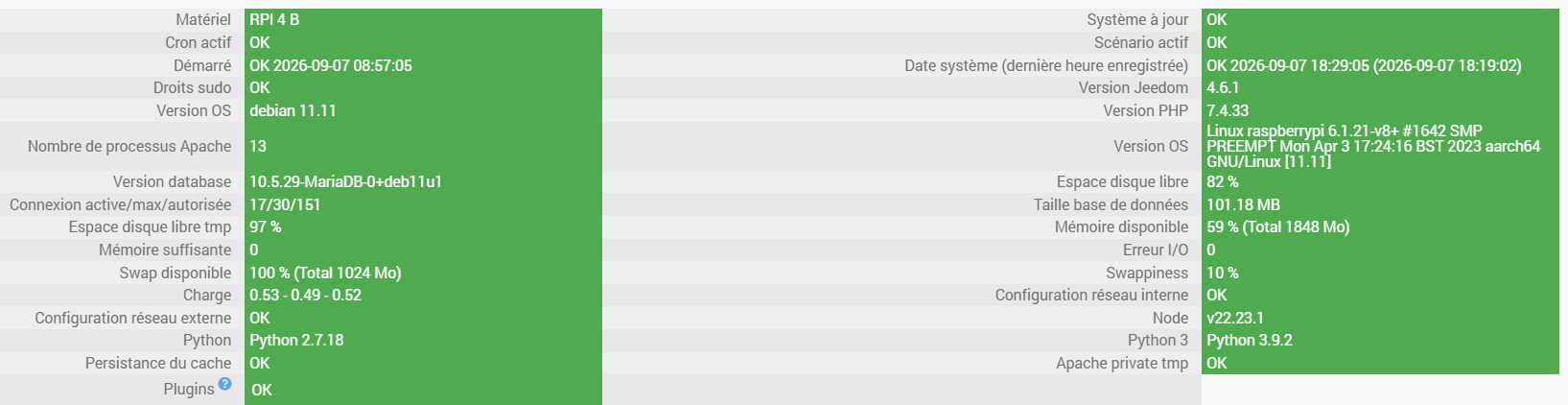

Ca serait bien de poster ta page santé histoire qu’on sache un peu sur quelle plateforme tu es et avec quelle version.
C’est presque obligatoire quand tu poses une question de ce type.
Je n’ai pas de crontab dans mes taches, je veux bien essayer de la rajouter !
Ok donc tu es sur RPI4 et la santé à l’air d’aller …
Comment tu as installé ton jeedom ? A partir d’une image ? en cli ?

Vu qu’il y a Python2 et 3 en parallèle ça ressemble à un apt dist-upgrade. A priori il serait raisonnable de passer par une réinstallation du système en Debian 12, installation de Jeedom puis restauration de sauvegarde.
