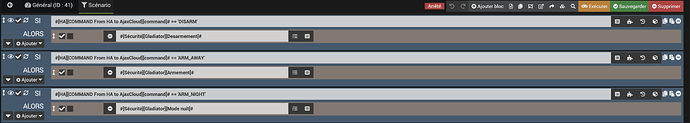

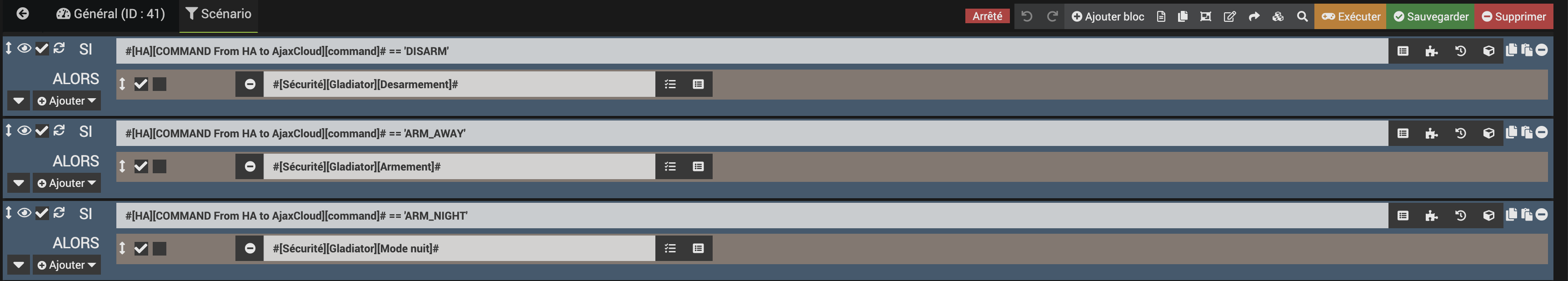

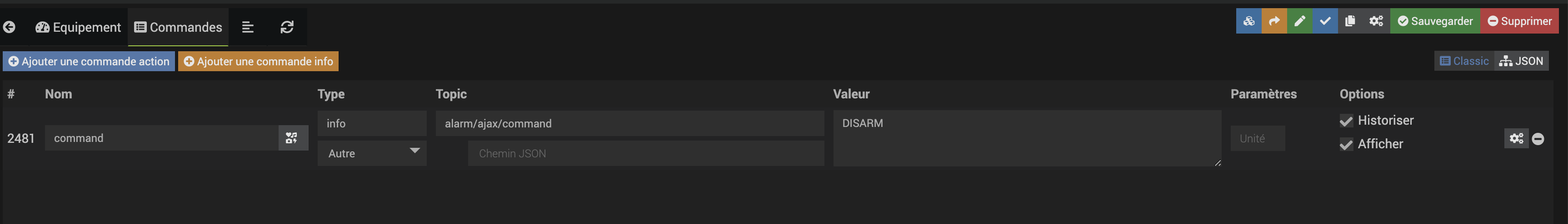

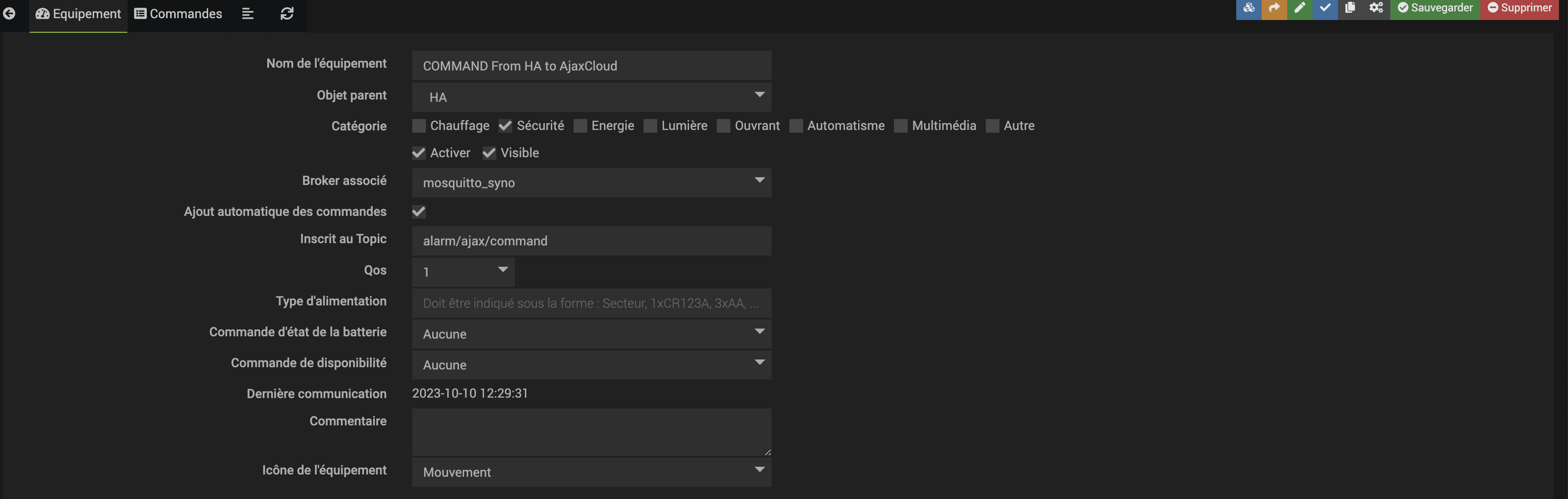

Je lis actuellement à l’aide de jmqtt un topic « alarm/ajax/command » afin d’appeler un scenario.
Quand ce topic est vide, ou quand il vient avec un message différent que le précédent, tout marche.
Quand survient dans ce topic le même message que précédemment lu, alors le scenario ne se déclenche pas.
De l’autre côté, je poste bien en QOS 1 et sans rétention.
Je ne comprends pas pourquoi le scenarion ne se déclanche pas.
Merci pour votre aide.
SCENARIO
PUIS MQTT CONFIG
Vous imaginez le scenarion suivant :
J’arme l’alarme avec la télécommande
topic state : armed_away
topic command : DISARM (<- on s’en tape, c’est un vieux message)
Je désarme avec mqtt
topic command : DISARM (un nouveau message sensé être lu par jmqtt)
→ il ne se passe rien.

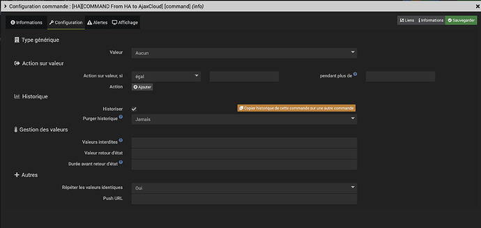

Bonjour @ablyes
Il faut que tu coches dans les paramètres avancés de ta commande, onglet configuration, répéter les valeurs identiques à Oui
Norbert
ablyes
Octobre 10, 2023, 11:44
3
Ok, je ne connaissais pas du tout cet écran, merci, ça marche.
