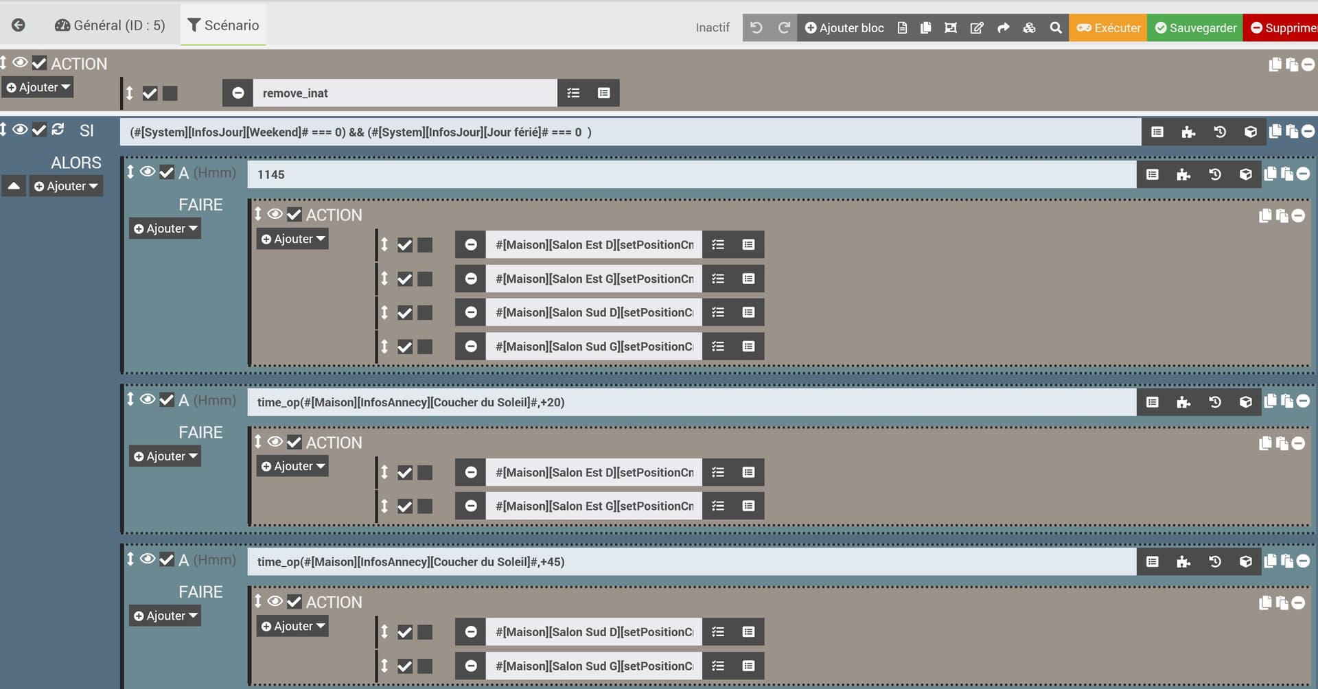

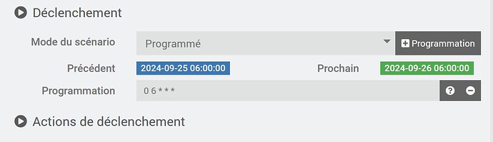

Nous montrer le scénario et ses déclencheurs pourrait aider
Premier truc regarder le log temp réel pour voir si c’est bien une commande venant de jeedom, petit bonus quand il peut jeedom te dira meme le scénario qui a déclenché la commande.
Oui j’y ai bien pensé mais pour l’instant je ne sais même pas si ça vient du scénario, voire de Jeedom, donc je ne voulais pas poster trop d’info.
Bref voici ci-dessous un aperçu du scénario:
