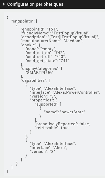

Bonjour, je n’arrive pas à retrouver un équipement sur Alexa. J’essaye de transmettre l’équipement, mais j’ai l’impression que l’info n’arrive pas sur les serveurs d’Amazon. ci-joint l’équipement que j’essaie de transmettre. Merci d’avance de votre aide. C’est le premier équipement que j’essaie de transmettre.

Il est indiqué OK dans le plug-in ton équipement ?
Bonjour, oui Ok
Grâce à Loïc du support, j’ai résolu mon pb. Celà venait d’une erreur de certificat SSL. En effet mon site pointait vers mondomaine.ovh alors que le certificat était enregistré avec www.mondomaine.ovh. J’ai refait le certificat sans « www. » et tout fonctionne. Si ça peut servir à d’autres …
