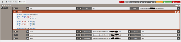

Concernant le scénario, je te mets celui que j’utilise afin d’exploiter les infos de JC (au passage merci @tomitomas )
bloc code
$tags = $scenario->getTags();
$gps = $tags['#gps#'];
$gps = explode(",", $gps);
$tags['#lat#'] = $gps[0];
$tags['#lon#'] = $gps[1];
$tags['#alt#'] = $gps[2];
$scenario->setTags($tags);
Il permet de récupérer la commande position de JC et de la découper afin de l’exploiter
De là je renvoi les infos dans un virtuel et je les reformes afin d’obtenir la position…
Ce virtuel faisait un push vers une commande traccar…
Si ça peut aider !!
