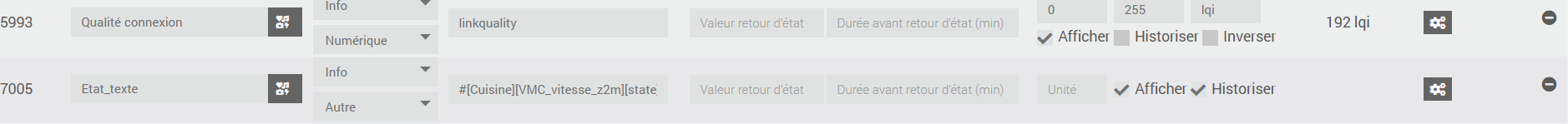

Sous le plugin zigbee les transformations de commandes infos, binaires en texte ou inversement d’un équipement fonctionnaient via une formule de calcul .
Malheureusement sous jeezigbee (z2m), sauf erreur de ma part (Pb de sémantique?), cette méthode ne fonctionne pas, j’ai essayé aussi pour ce même équipement la création d’une nouvelle commande info via une « commande formule »(voir ID 7005) mais là aussi je fais choux blancs.
Quelqu’un pourrait il m’aider sur ce sujet …sinon je passerai par des variables mais là aussi j’en ai pas mal ?
d’avance merci pour vos retours
Dans la nouvelle commande que tu as créée, pourquoi entrer la commande #t[cuisine][vmc-vitesse][state]# au lieu de simplement state?
En gros une copie exacte de la commande que tu veux modifier, sauf pour la partie type.

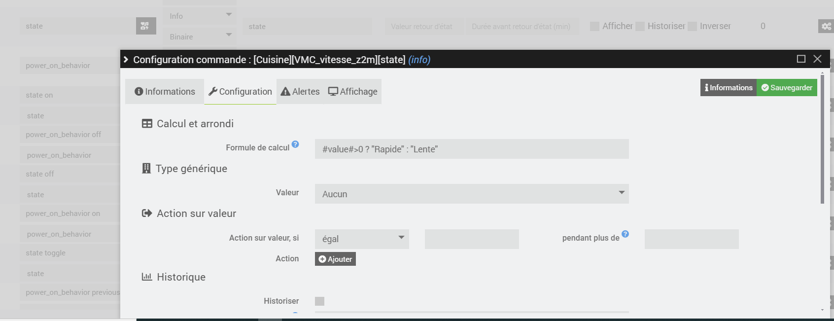

chez moi ça fonctionne mais il faut passer le type info en autre à la place de binaire. La prise en compte se fait au prochain refresh
Merci Tonio16
J’ai aussi fait cette manip mais cela ne fonctionne pas non plus …j’ai rien qui s’affiche?

J’ai fait cette manip mais malheureusement je n’ai qu’une seule valeur texte qui s’affiche pour les valeurs 0 (lente) ou 1 (lente) ???
Dans la formule j’ai mis ==1 plutôt que >0 chez toi. Essaie de mettre des ’ autour du 1 ( =='1')
désolé je me suis gourré. En fait tu passes ta commande en ‹ autre › et tu refresh. Ca va te donner le texte affiché et c’est par rapport à celui là que tu dois faire ta formule. Chez moi c’est ‹ ON › ou ‹ OFF › et donc la formule devient #value#=='ON'? 'allumé' : 'éteint'

YES …effectivement cela fonctionne bien!!! merci Noyax 37 :+1:
NB: il est préférable quand même de faire un changement d’état avec la commande Action de l’équipement pour voir vraiment la valeur texte s’affichait (ON/OFF), lors du passage de la commande info …de binaire à autre
