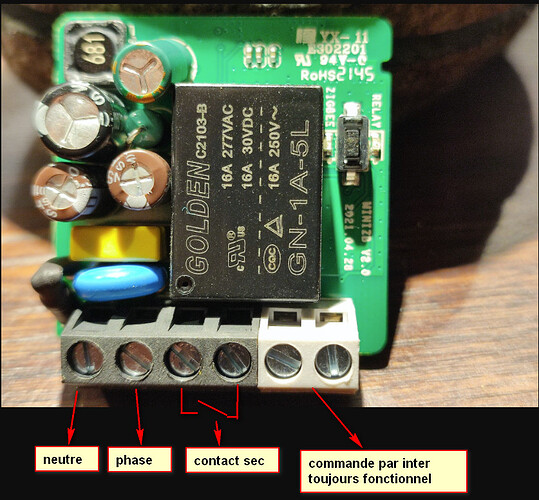

Nouveau ici et en domotique, j’utilise les micromodules Sonoff Mini Zigbee pour piloter des lampes avec la box HUE.

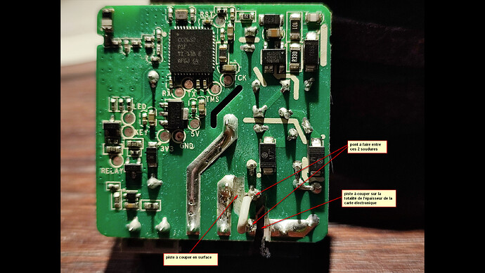

J’avais un besoin d’un relais contact sec pour piloter un poêle à granulé de bois avec Jeedom, comme il me restait un Sonoff, je l’ai transformé rapidement et facilement en relais contact sec Zigbee pas cher (et du coup fonctionnel aussi avec HUE si besoin).
Certain l’on déjà fait, mais je vous repasse quelques photos de ma manip.
En tout cas cela fonctionne parfaitement.
A+
(utilisez le zoom du navigateur pour grossir les photos si besoin)
3 « J'aime »
Un seul bémol à ce type de transformation : la sécurité.
Le relai et le montage proposé n’assurent pas une isolation galvanique suffisante càd que le potentiel létal 220V peut se retrouver sur la sortie « contact sec » du relai en cas de défaillance du relai, car ce dernier n’a pas été conçu pour cela. Attention donc à l’utilisation de ce genre de bidouille certes ingénieuse mais … risquéee.
Entièrement d’accord avec vous.
A faire avec précaution, comme toute modification, nous sommes sur un composant avec du 220V.
C’est juste présenter la solution, à chacun de prendre ces responsabilités ensuite…
