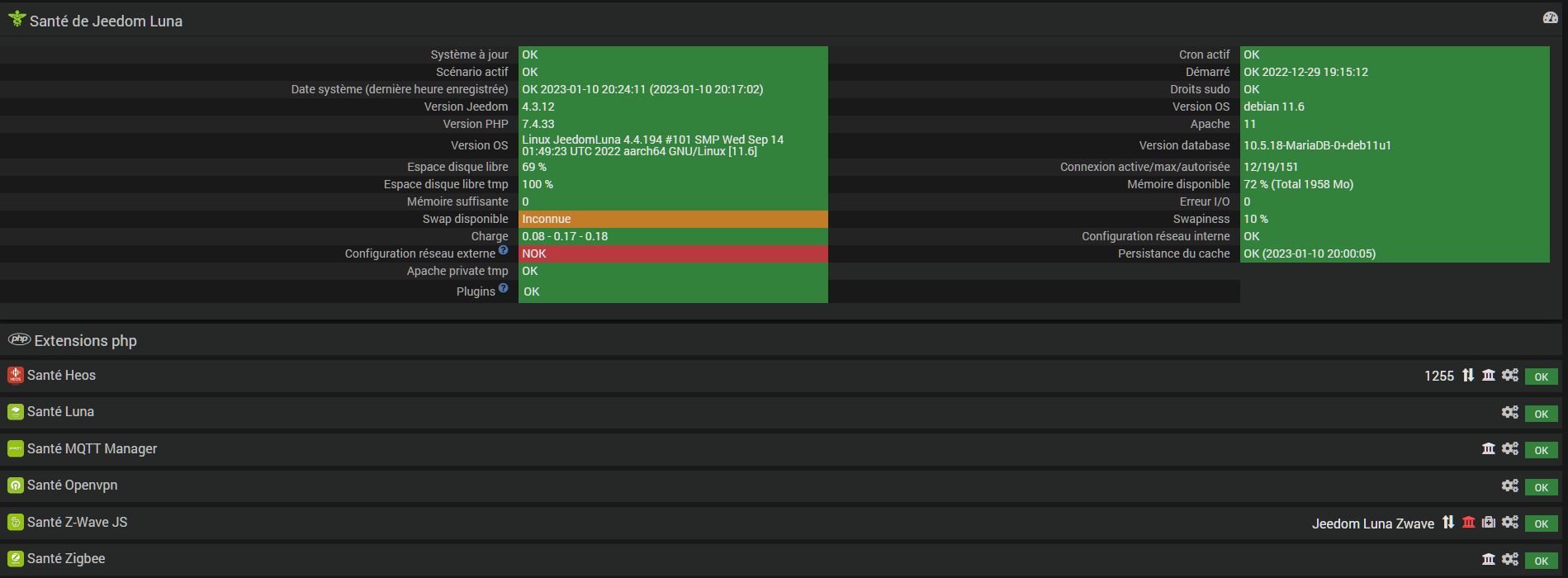

On pourrait avoir l’écran « Santé »?
ça c’est pour zwave js
Santé (menu « analyses ») de Jeedom pardon je n’avais pas précisé.
désolé j’avais pas tilté
C’est bien ce que je pensais. La Luna est Debian 11. Donc pas possible d’installer Openzwave (qui n’aurait de toute façon pas fonctionné avec une puce zwave série 700).
