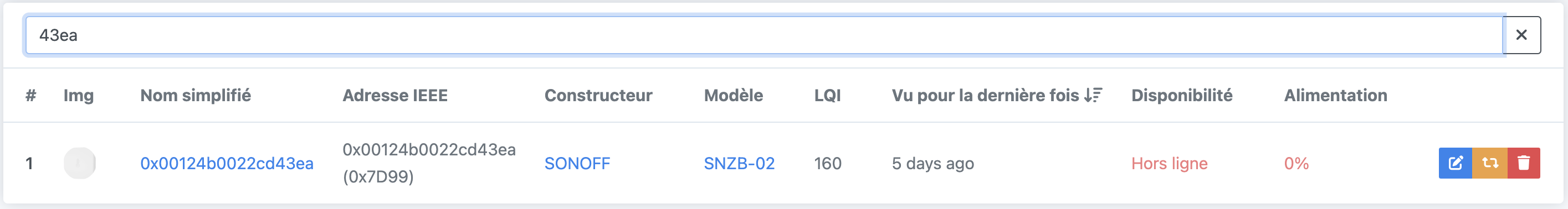

L’équipement remonte comme suit dans zigbee2mqtt:

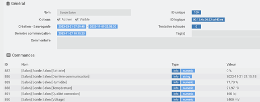

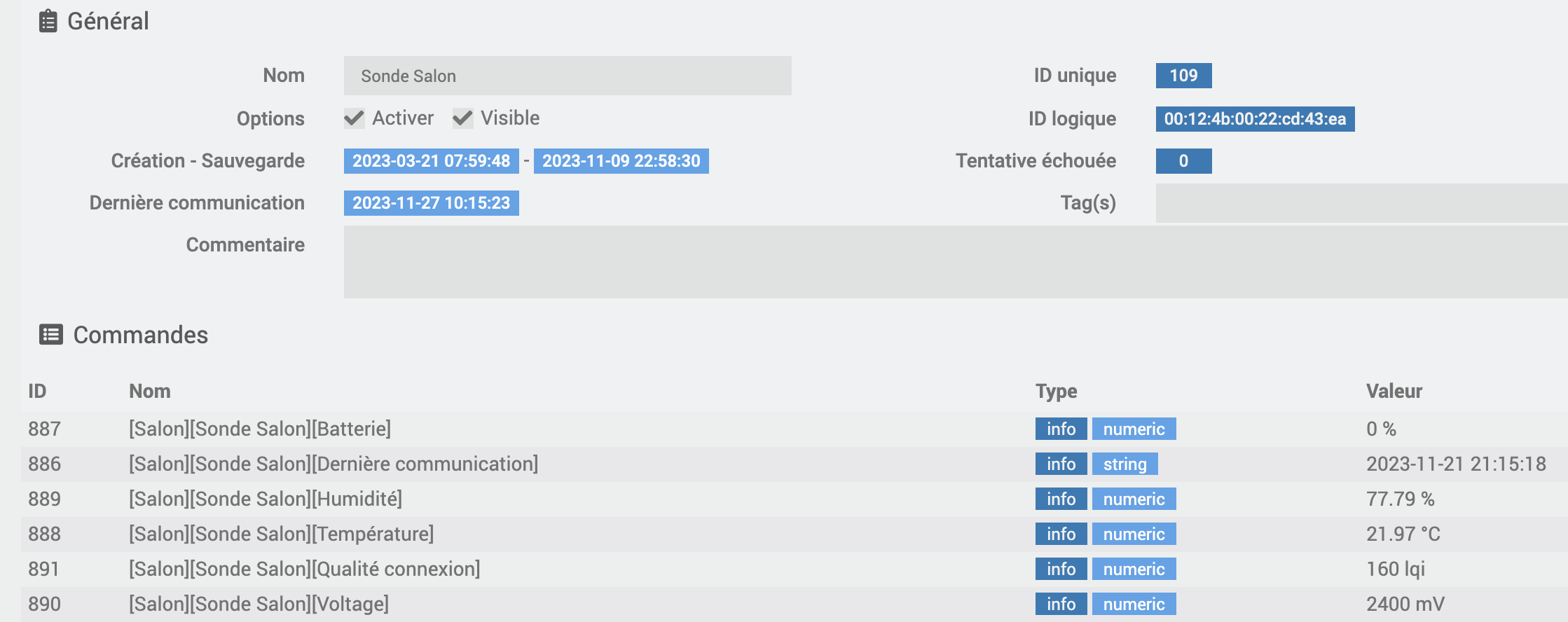

Par contre l’objet correspondant dans jeedom semble être mis à jour:

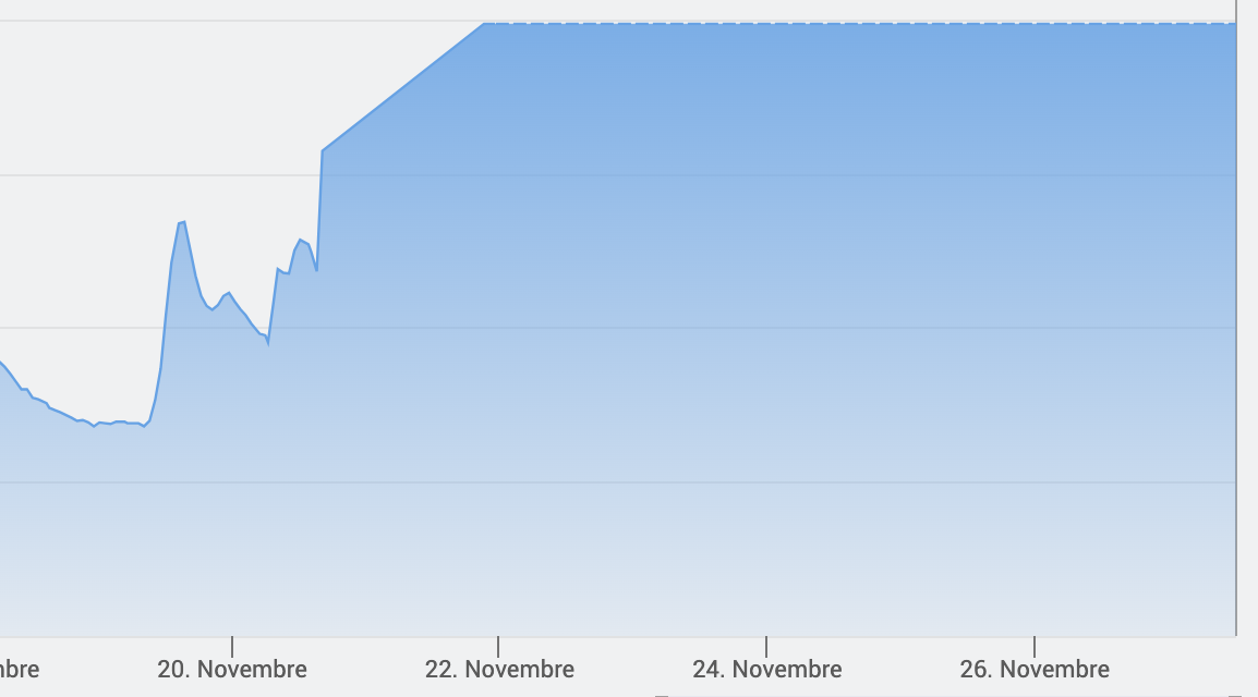

L’historique s’arrête bien au 21/11

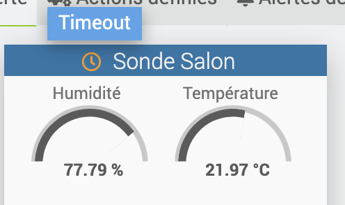

Et l’équipement est bien en alerte « Communication »
Capture d’écran 2023-11-27 à 12.29.21
Coté jeedom il n’y a aucun traitement pour le moment sur la partie availabity d’ou ce que tu vois. C’est bien dans la todolist mais pas une priorité.
