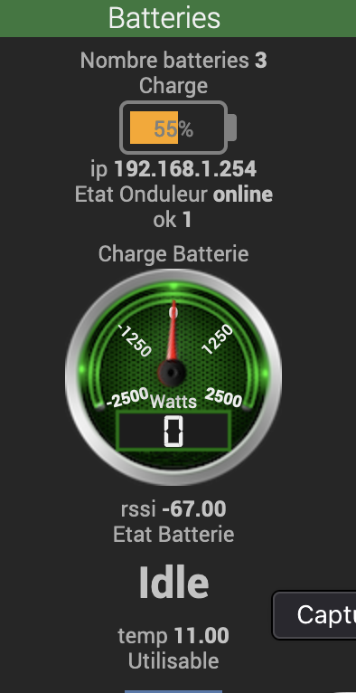

je voudrais créer un widjet pour voir l ‹ etat de ma batterie solaire
elle me remonte l › etat dans jmqtt en anglais idle,balance,charge, etc
j 'aimerais avoir cela en francais dans un widjet
pouvez vous me dire comment je peut faire cela ?

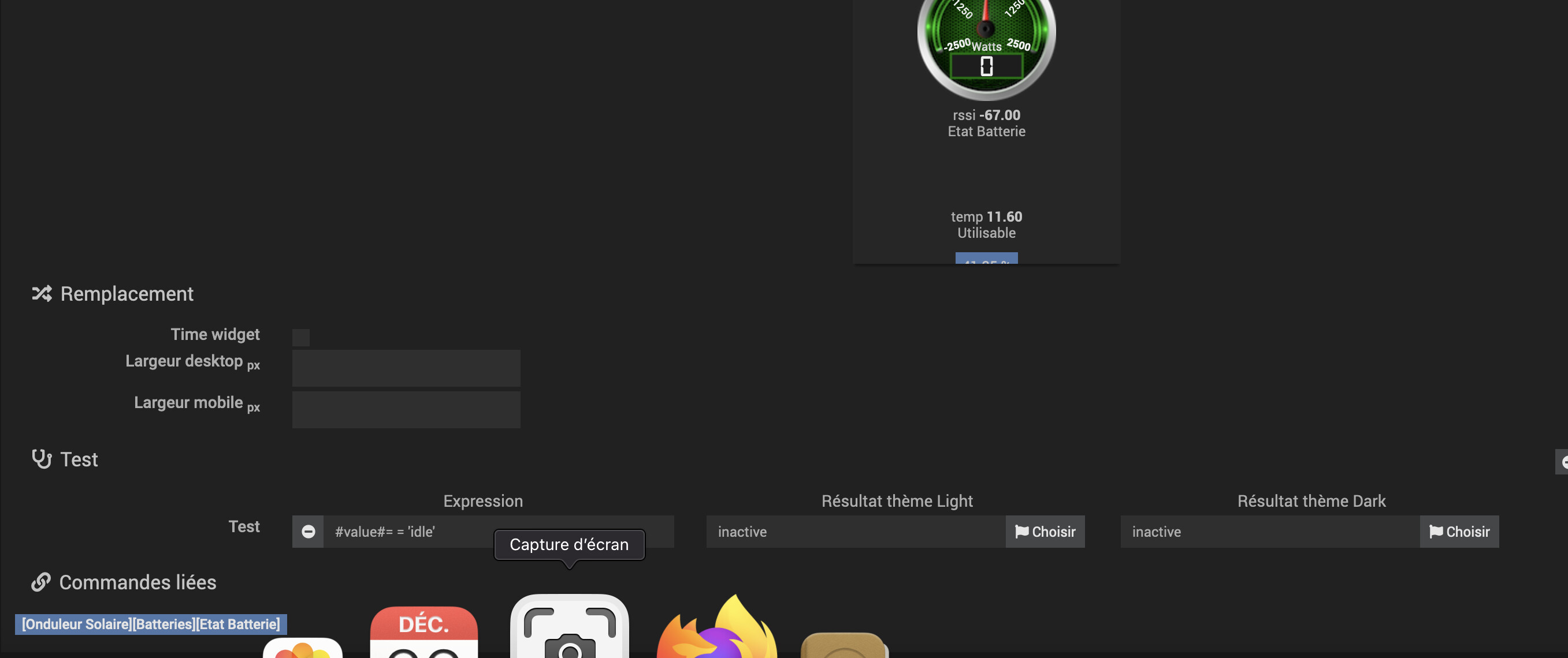

j 'ai essayer mais fonctionne pas Etat batterie pas d 'affichage j 'ai mis une capture

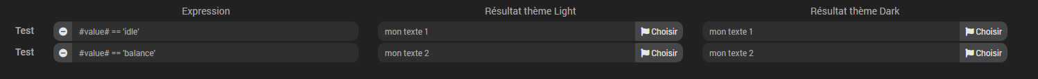

A mon humble avis, il ne faut pas d’espace entre les « = ».
Comme dit @Patag , pas d’espace entre l’opérateur de condition :
#value#=='idle'
