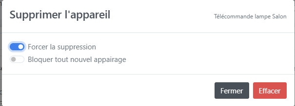

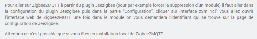

Supprimes d’abord en mode forcé directement sous l’interface web z2m.

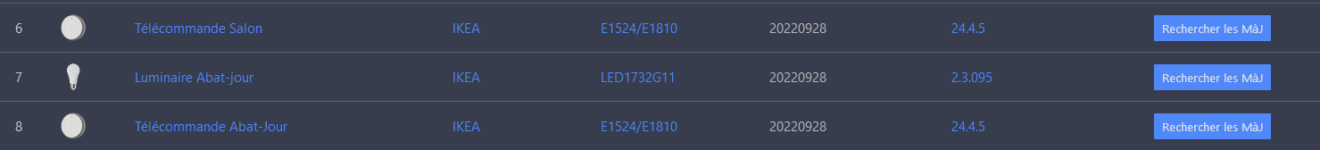

La dernière MAJ disponible pour ce modèle est la 24.4.5 :
Mais il n’est absolument pas obligatoire d’être à la dernière version…

  • Dans z2m, forcer la suppression du module,

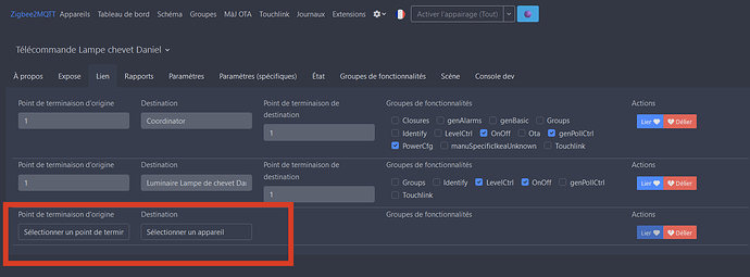

Je comprend pour ‹ binder › (c’est le mot-clé à utiliser…) la télécommande avec l’ampoule donc…
Ca tombe bien, je l’ai expliqué il n’y a pas si longtemps sur ce forum…
C’est pour JeeZigbee, mais le principe fonctionne avec tous les plugins Zigbee ou z2m aussi…

Nikel merci à tous les 2, je vais tester le binding et le coup des piles, fallait y penser :slight_smile:
