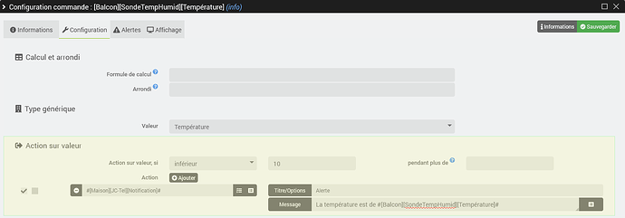

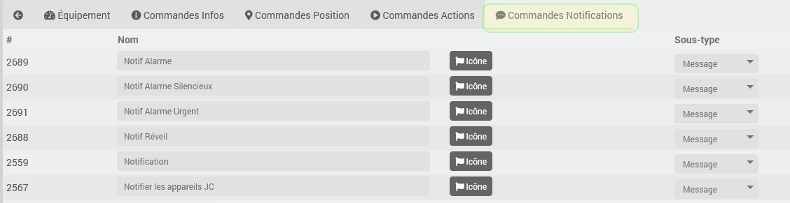

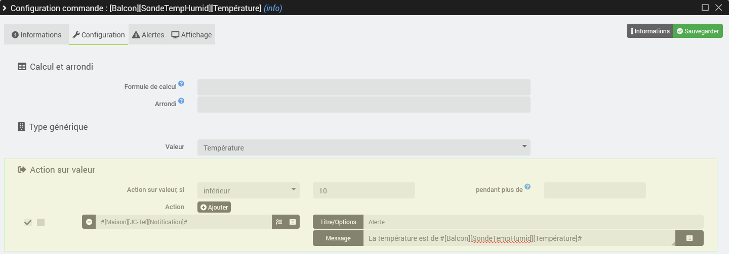

Dans les commandes action de ton appareil Jeedom Connect, tu dois avoir à minima une commande de notification par défaut. Tu pourra ensuite si besoin en créer plusieurs pour par exemple différencier les alertes, les urgences … On va commencer déja par celle par défaut.
La commande permet d’envoyer une notification vers JC.
A partir de la plusieurs options dans Jeedom :
  • Soit faire un scénario comme tu l’a proposé (potentiellement plus puissant mais plus complexe)
  • Soit utiliser la notion d’action sur valeur d’une commande info (probablement le plus simple dans ton cas si tu n’a qu’une conditon). Exemple ci dessous :

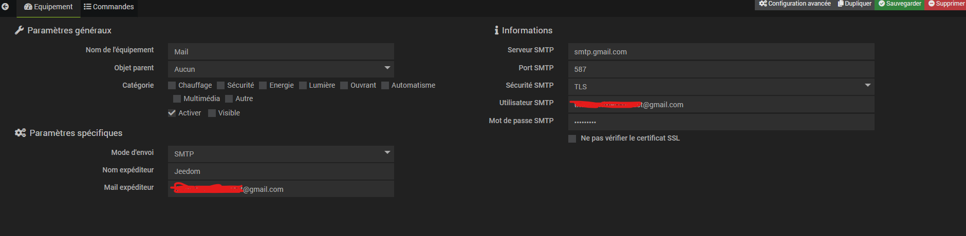

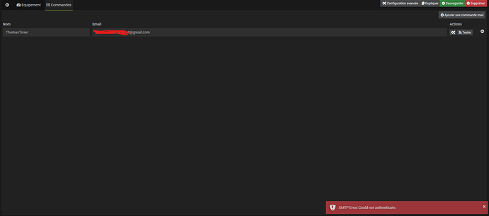

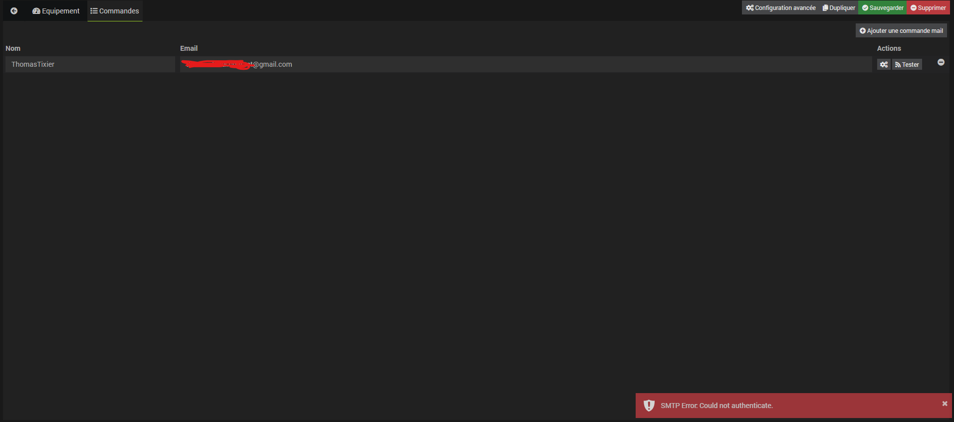

J’ai un soucis avec le plugin mail il me met connection smtp impossible
je suis sur gmail
je met les infos de la doc mais je dois faire une erreur
je met des imp ecr quand je fait un test ca marche pas
Est ce que tu es en double authentification sur ton compte Google?
