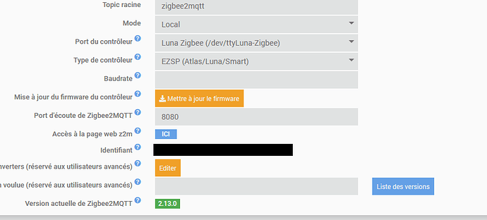

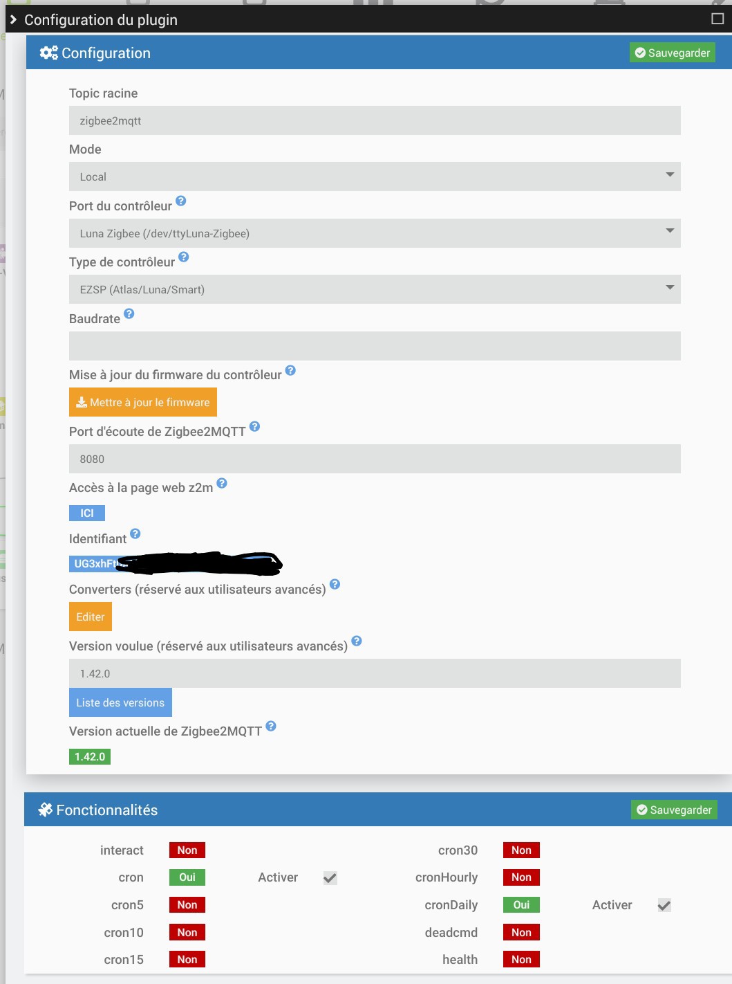

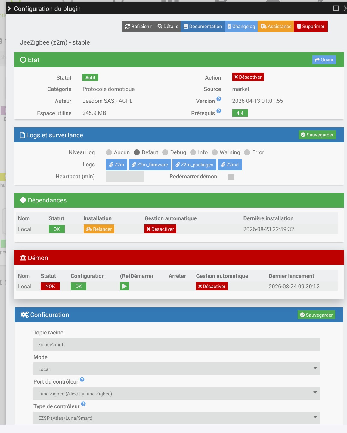

Tout fonctionnait parfaitement, jusqu'à la maj en 2.13.0
Bonjour. Je suis en luna.
Après la mise à jour du zigbee2mqtt en 2.13 en juillet plus aucune discussion n’est possible avec ma clé.
J’ai essayé plusieurs ports du contrôleur, en relançant les dépendances. Avec des sauvegardes, rien y fait. Il est ok puis quelques minutes plus tard il passe en NOK.
Aucun accès à la page web z2m.
Les logs indiquent:
Attention je pense qu'il y a un soucis avec le démon que j'ai relancé plus de 3 fois consécutivement
merci à vous

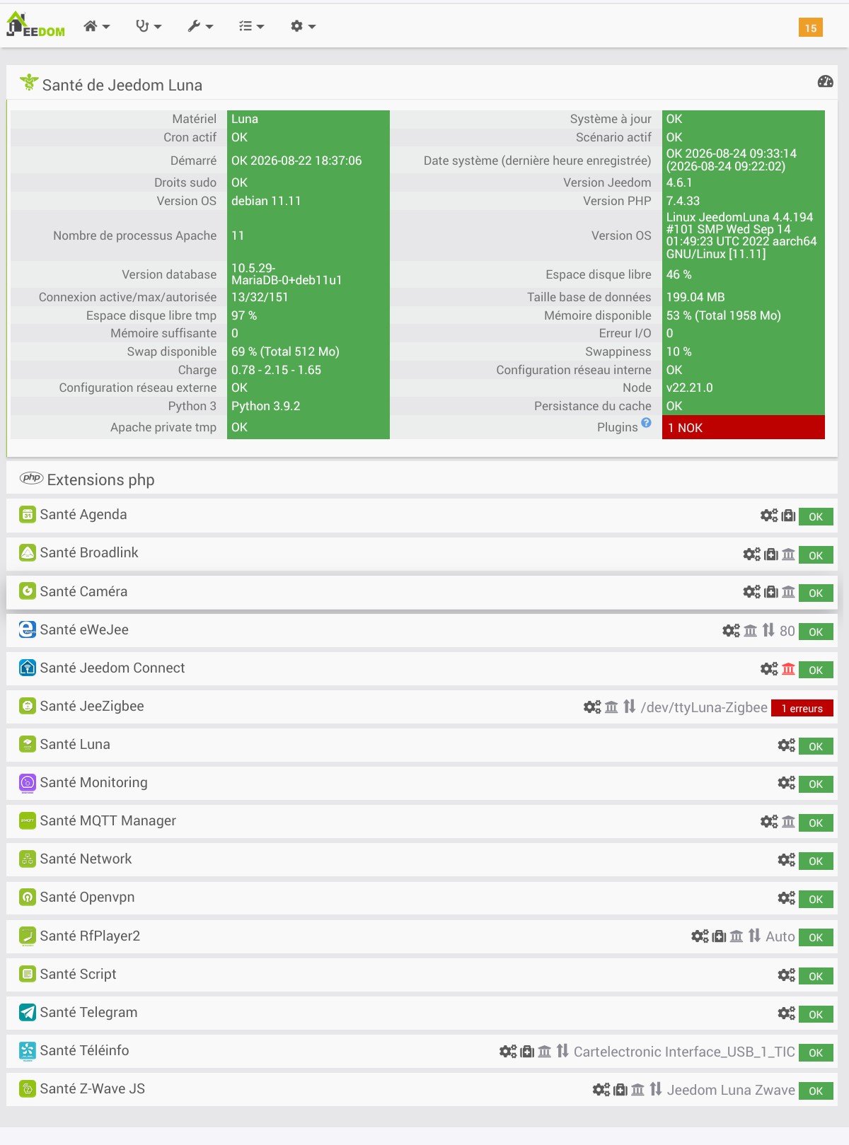

Informations Jeedom Luna
Core : 4.6.1 (master)
DNS Jeedom Luna : oui
Plugin : JeeZigbee
Version : 2026-04-13 01:01:55 (stable)
Statut Démon : Démarré - (2026-08-24 19:15:05)
Santé
🟢 Matériel : Luna
🟢 Système à jour : OK
🟢 Cron actif : OK
🟢 Scénario actif : OK
🟢 Démarré : OK 2026-07-26 10:49:05
🟢 Date système (dernière heure enregistrée) : OK 2026-08-24 19:15:21 (2026-08-24 18:16:03)
🟢 Droits sudo : OK
🟢 Version Jeedom : 4.6.1
🟢 Version OS : debian 11.11
🟢 Version PHP : 7.4.33
🟢 Nombre de processus Apache : 13
🟢 Version OS : Linux JeedomLuna 4.4.194 #101 SMP Wed Sep 14 01:49:23 UTC 2022 aarch64 GNU/Linux  [11.11]
🟢 Version database : 10.5.29-MariaDB-0+deb11u1
🟢 Espace disque libre : 34 %
🟢 Connexion active/max/autorisée : 13/32/151
🟢 Taille base de données : 10.64 MB
🟢 Espace disque libre tmp : 97 %
🟢 Mémoire disponible : 60 % (Total 1958 Mo)
🟢 Mémoire suffisante : 0
🟢 Erreur I/O : 0
🟢 Swap disponible : 78 % (Total 512 Mo)
🟢 Swappiness : 10 %
🟢 Charge : 1.13 - 1.18 - 1.43
🟢 Node : v22.21.0
🟢 Python 3 : Python 3.9.2
🟢 Persistance du cache : OK
🟢 Apache private tmp : OK
Je pense qu’ils doivent pas indiquer que ça :wink:

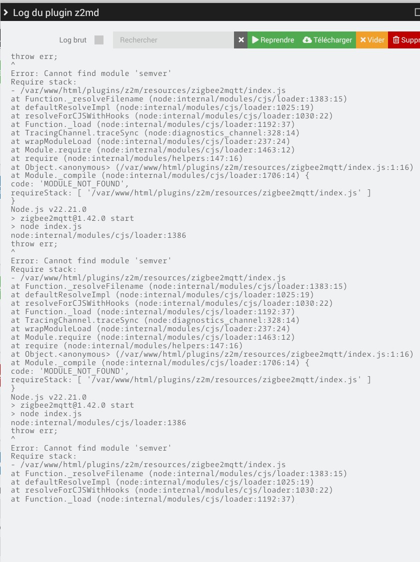

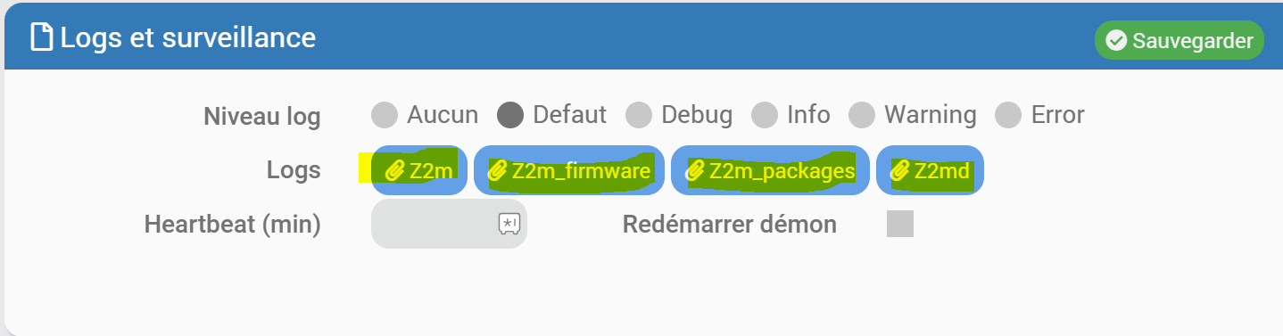

Tu as rien dans le log z2md ?
Quand tu essaye d’ouvrir l’interface de Zigbee2mqtt (depuis le lien ici qu’on voit sur ton screen) il affiche quoi ?
Et en essayant comme indiqué ici ?

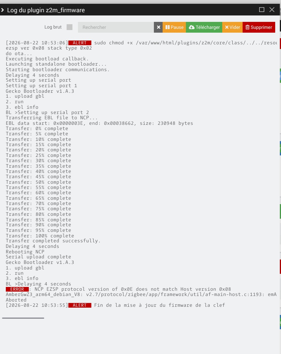

Spoiler : passer le contrôleur sur Ember…
et si le démon est à l’arrêt, c’est normal.
le lien cité est à propos d’une install zigbee2mqtt 1.42; ici on est en 2.13
et surtout on ignore l’erreur puisqu’on n’a pas de log

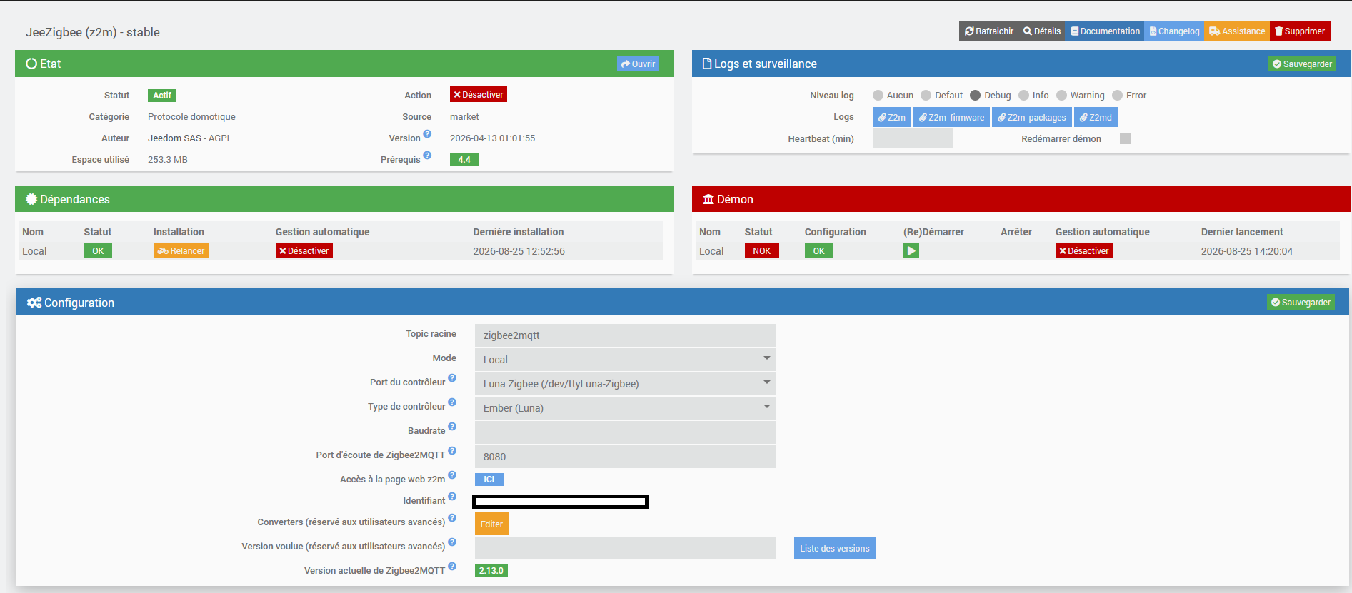

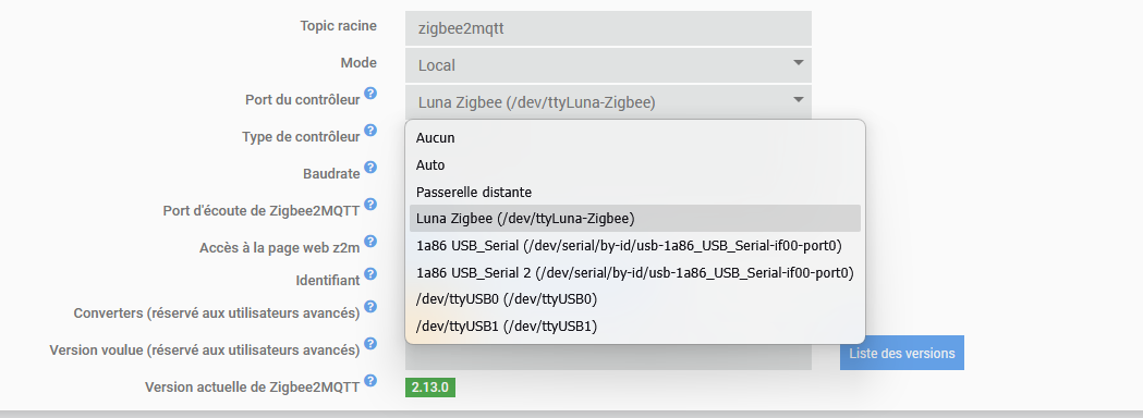

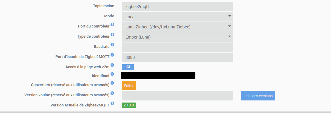

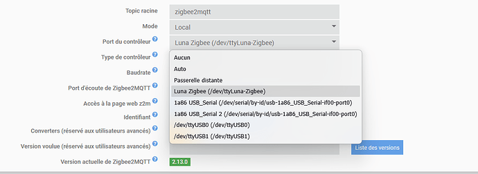

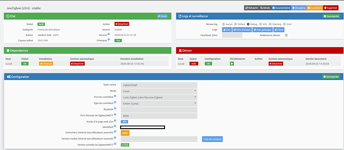

J’ai donc passé le type de contrôleur en Ember et fait une réinstallation des dépendances
en revanche pour le port du contrôleur je ne vois pas Ember
Cela reste en NOK et donc quand je clique sur le lien il me dit qu’il ne peut se connecter(en même temps le daemon est à l’arrêt)
voici ce qu’indique le log z2m:

rien sur Z2m firmware
et toujours la même erreur pour Z2m
[2026-08-24 22:36:40] ERROR  Attention je pense qu'il y a un soucis avec le démon que j'ai relancé plus de 3 fois consécutivement

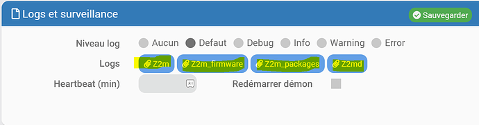

Je passe en debug pour avoir plus de log?
Merci d’avance à vous
Et si vous donniez les logs sans les modifier ou les couper ?
Ça permettrait probablement de comprendre ce qui vous arrive
en mode debug pour avoir plus d’info:
Z2m:
0004|[2026-08-24 23:25:05] INFO  Arrêt du démon z2m
0005|[2026-08-24 23:25:07] INFO  Démarrage du démon Z2M : ZIGBEE2MQTT_DATA=/var/www/html/plugins/z2m/core/class/../../data NODE_OPTIONS=--max_old_space_size=1536 npm start --prefix /var/www/html/plugins/z2m/resources/zigbee2mqtt
0006|[2026-08-24 23:35:26] INFO  Arrêt du démon z2m
0007|[2026-08-24 23:35:29] INFO  Démarrage du démon Z2M : ZIGBEE2MQTT_DATA=/var/www/html/plugins/z2m/core/class/../../data NODE_OPTIONS=--max_old_space_size=1536 npm start --prefix /var/www/html/plugins/z2m/resources/zigbee2mqtt
le Z2m package pour l’installation:

Z2m firmware :vide
Z2md:0000|> zigbee2mqtt@2.13.0 start
0001|> node index.js
0002|Starting Zigbee2MQTT without watchdog.
0003|> zigbee2mqtt@2.13.0 start
0004|> node index.js
0005|Starting Zigbee2MQTT without watchdog.
0006|> zigbee2mqtt@2.13.0 start
0007|> node index.js
0008|Starting Zigbee2MQTT without watchdog.
S’il existe un fichier log Z2m_firmware c’est que la mise à jour du firmware du contrôleur a été lancée au moins une fois.
Alors tu as probablement malencontreusement vidé le contenu du fichier Z2m_firmware (en appuyant sur le bonton « Vider »).
Le contenu du fichier Z2m_firmware est important pour le diagnostic.
Lancer la mise à jour du firmware du contrôleur une nouvelle fois.

l’erreur mqtt2d:
0000|[2026-08-25 10:55:21] ERROR  : Error on send to jeedom : {"message":"connect ECONNREFUSED 127.0.0.1:80","name":"Error","stack":"Error: connect ECONNREFUSED 127.0.0.1:80\n    at AxiosError.from (/var/www/html/plugins/mqtt2/resources/mqtt2d/node_modules/axios/dist/node/axios.cjs:877:14)\n    at RedirectableRequest.handleRequestError (/var/www/html/plugins/mqtt2/resources/mqtt2d/node_modules/axios/dist/node/axios.cjs:3163:25)\n    at RedirectableRequest.emit (node:events:519:28)\n    at eventHandlers.<computed> (/var/www/html/plugins/mqtt2/resources/mqtt2d/node_modules/follow-redirects/index.js:49:24)\n    at ClientRequest.emit (node:events:519:28)\n    at emitErrorEvent (node:_http_client:107:11)\n    at Socket.socketErrorListener (node:_http_client:574:5)\n    at Socket.emit (node:events:519:28)\n    at emitErrorNT (node:internal/streams/destroy:170:8)\n    at emitErrorCloseNT (node:internal/streams/destroy:129:3)\n    at Axios.request (/var/www/html/plugins/mqtt2/resources/mqtt2d/node_modules/axios/dist/node/axios.cjs:4252:41)\n    at process.processTicksAndRejections (node:internal/process/task_queues:105:5)","config":{"transitional":{"silentJSONParsing":true,"forcedJSONParsing":true,"clarifyTimeoutError":false},"adapter":["xhr","http","fetch"],"transformRequest":[null],"transformResponse":[null],"timeout":0,"xsrfCookieName":"XSRF-TOKEN","xsrfHeaderName":"X-XSRF-TOKEN","maxContentLength":-1,"maxBodyLength":-1,"env":{},"headers":{"Accept":"application/json, text/plain, */*","Content-Type":"application/x-www-form-urlencoded","User-Agent":"axios/1.7.8","Content-Length":"2298","Accept-Encoding":"gzip, compress, deflate, br"},"httpAgent":{"_events":{},"_eventsCount":2,"options":{"keepAlive":false,"noDelay":true,"path":null},"defaultPort":80,"protocol":"http:","requests":{},"sockets":{"127.0.0.1:80:":[{"connecting":false,"_hadError":true,"_parent":null,"_host":null,"_closeAfterHandlingError":false,"_events":{"close":[null,null,null],"connect":[null,null,null]},"_readableState":{"highWaterMark":65536,"buffer":[],"bufferIndex":0,"length":0,"pipes":[],"awaitDrainWriters":null},"_writableState":{"highWaterMark":65536,"length":2645,"corked":0,"writelen":2645,"bufferedIndex":0,"pendingcb":1},"allowHalfOpen":false,"_eventsCount":8,"_sockname":null,"_pendingData":[{"chunk":"POST /plugins/mqtt2/core/php/jeeMqtt2.php?apikey=VNjahbZbi9QspCeRTifOqiVKmqwpRtmJLQfKMbhbs9knMNX4Xop3pvaf6KYhFygl HTTP/1.1\r\nAccept: application/json, text/plain, */*\r\nContent-Type: application/x-www-form-urlencoded\r\nUser-Agent: axios/1.7.8\r\nContent-Length: 2298\r\nAccept-Encoding: gzip, compress, deflate, br\r\nHost: 127.0.0.1\r\nConnection: close\r\n\r\n","encoding":"latin1"},{"chunk":{"type":"Buffer","data":[123,34,122,119,97,118,101,34,58,123,34,49,55,34,58,123,34,53,48,34,58,123,34,48,34,58,123,34,118,97,108,117,101,34,58,123,34,54,53,53,51,55,34,58,123,34,116,105,109,101,34,58,49,55,56,55,54,53,53,51,50,49,52,53,54,44,34,118,97,108,117,101,34,58,51,55,46,53,49,53,125,125,125,125,44,34,108,97,115,116,65,99,116,105,118,101,34,58,123,34,116,105,109,101,34,58,49,55,56,55,54,53,53,51,50,49,51,48,49,44,34,118,97,108,117,101,34,58,49,55,56,55,54,53,53,51,50,49,50,48,53,125,125,44,34,95,69,86,69,78,84,83,34,58,123,34,90,87,65,86,69,95,71,65,84,69,87,65,89,45,74,101,101,100,111,109,34,58,123,34,110,111,100,101,34,58,123,34,115,116,97,116,105,115,116,105,99,115,95,117,112,100,97,116,101,100,34,58,123,34,100,97,116,97,34,58,91,123,34,105,100,34,58,49,55,44,34,105,110,105,116,101,100,34,58,116,114,117,101,44,34,115,116,97,116,117,115,34,58,52,44,34,105,115,67,111,110,116,114,111,108,108,101,114,78,111,100,101,34,58,102,97,108,115,101,44,34,105,110,116,101,114,118,105,101,119,83,116,97,103,101,34,58,53,44,34,100,101,118,105,99,101,67,108,97,115,115,34,58,123,34,98,97,115,105,99,34,58,34,82,111,117,116,105,110,103,32,69,110,100,32,78,111,100,101,34,44,34,103,101,110,101,114,105,99,34,58,34,66,105,110,97,114,121,32,83,119,105,116,99,104,34,44,34,115,112,101,99,105,102,105,99,34,58,34,66,105,110,97,114,121,32,80,111,119,101,114,32,83,119,105,116,99,104,34,125,44,34,122,119,97,118,101,80,108,117,115,86,101,114,115,105,111,110,34,58,49,44,34,114,101,97,100,121,34,58,116,114,117,101,44,34,122,119,97,118,101,80,108,117,115,82,111,108,101,84,121,112,101,34,58,53,44,34,105,115,76,105,115,116,101,110,105,110,103,34,58,116,114,117,101,44,34,105,115,70,114,101,113,117,101,110,116,76,105,115,116,101,110,105,110,103,34,58,102,97,108,115,101,44,34,99,97,110,83,108,101,101,112,34,58,102,97,108,115,101,44,34,105,115,82,111,117,116,105,110,103,34,58,116,114,117,101,44,34,115,117,112,112,111,114,116,101,100,68,97,116,97,82,97,116,101,115,34,58,91,52,48,48,48,48,44,49,48,48,48,48,48,93,44,34,109,97,120,68,97,116,97,82,97,116,101,34,58,49,48,48,48,48,48,44,34,115,117,112,112,111,114,116,115,83,101,99,117,114,105,116,121,34,58,102,97,108,115,101,44,34,105,115,83,101,99,117,114,101,34,58,102,97,108,115,101,44,34,115,117,112,112,111,114,116,115,66,101,97,109,105,110,103,34,58,116,114,117,101,44,34,112,114,111,116,111,99,111,108,86,101,114,115,105,111,110,34,58,51,44,34,102,105,114,109,119,97,114,101,86,101,114,115,105,111,110,34,58,34,49,46,53,53,34,44,34,109,97,110,117,102,97,99,116,117,114,101,114,73,100,34,58,51,53,55,44,34,109,97,110,117,102,97,99,116,117,114,101,114,34,58,34,73,68,45,82,70,34,44,34,112,114,111,100,117,99,116,73,100,34,58,51,44,34,112,114,111,100,117,99,116,68,101,115,99,114,105,112,116,105,111,110,34,58,34,90,45,87,97,118,101,32,80,108,117,115,32,77,105,99,114,111,32,83,109,97,114,116,32,80,108,117,103,32,79,78,47,79,70,70,34,44,34,112,114,111,100,117,99,116,84,121,112,101,34,58,49,44,34,112,114,111,100,117,99,116,76,97,98,101,108,34,58,34,77,83,80,45,51,45,49,45,88,49,34,44,34,100,101,118,105,99,101,68,97,116,97,98,97,115,101,85,114,108,34,58,34,104,116,116,112,115,58,47,47,100,101,118,105,99,101,115,46,122,119,97,118,101,45,106,115,46,105,111,47,63,106,117,109,112,84,111,61,48,120,48,49,54,53,58,48,120,48,48,48,49,58,48,120,48,48,48,51,58,49,46,53,53,34,44,34,107,101,101,112,65,119,97,107,101,34,58,102,97,108,115,101,44,34,112,114,111,116,111,99,111,108,34,58,48,125,44,123,34,99,111,109,109,97,110,100,115,84,88,34,58,53,48,55,52,44,34,99,111,109,109,97,110,100,115,82,88,34,58,57,55,56,50,52,49,49,44,34,99,111,109,109,97,110,100,115,68,114,111,112,112,101,100,82,88,34,58,52,44,34,99,111,109,109,97,110,100,115,68,114,111,112,112,101,100,84,88,34,58,48,44,34,116,105,109,101,111,117,116,82,101,115,112,111,110,115,101,34,58,53,52,49,44,34,108,97,115,116,83,101,101,110,34,58,34,50,48,50,54,45,48,56,45,50,53,84,49,48,58,53,53,58,50,49,46,50,48,53,90,34,44,34,114,116,116,34,58,49,56,56,46,50,44,34,114,115,115,105,34,58,45,55,56,44,34,108,119,114,34,58,123,34,112,114,111,116,111,99,111,108,68,97,116,97,82,97,116,101,34,58,50,44,34,114,101,112,101,97,116,101,114,115,34,58,91,93,44,34,114,115,115,105,34,58,45,56,51,44,34,114,101,112,101,97,116,101,114,82,83,83,73,34,58,91,93,125,44,34,110,108,119,114,34,58,123,34,112,114,111,116,111,99,111,108,68,97,116,97,82,97,116,101,34,58,49,44,34,114,101,112,101,97,116,101,114,115,34,58,91,49,48,93,44,34,114,115,115,105,34,58,45,55,50,44,34,114,101,112,101,97,116,101,114,82,83,83,73,34,58,91,49,50,55,93,125,125,93,125,44,34,110,111,100,101,95,118,97,108,117,101,95,117,112,100,97,116,101,100,34,58,123,34,100,97,116,97,34,58,91,123,34,105,100,34,58,49,55,44,34,105,110,105,116,101,100,34,58,116,114,117,101,44,34,115,116,97,116,117,115,34,58,52,44,34,105,115,67,111,110,116,114,111,108,108,101,114,78,111,100,101,34,58,102,97,108,115,101,44,34,105,110,116,101,114,118,105,101,119,83,116,97,103,101,34,58,53,44,34,100,101,118,105,99,101,67,108,97,115,115,34,58,123,34,98,97,115,105,99,34,58,34,82,111,117,116,105,110,103,32,69,110,100,32,78,111,100,101,34,44,34,103,101,110,101,114,105,99,34,58,34,66,105,110,97,114,121,32,83,119,105,116,99,104,34,44,34,115,112,101,99,105,102,105,99,34,58,34,66,105,110,97,114,121,32,80,111,119,101,114,32,83,119,105,116,99,104,34,125,44,34,122,119,97,118,101,80,108,117,115,86,101,114,115,105,111,110,34,58,49,44,34,114,101,97,100,121,34,58,116,114,117,101,44,34,122,119,97,118,101,80,108,117,115,82,111,108,101,84,121,112,101,34,58,53,44,34,105,115,76,105,115,116,101,110,105,110,103,34,58,116,114,117,101,44,34,105,115,70,114,101,113,117,101,110,116,76,105,115,116,101,110,105,110,103,34,58,102,97,108,115,101,44,34,99,97,110,83,108,101,101,112,34,58,102,97,108,115,101,44,34,105,115,82,111,117,116,105,110,103,34,58,116,114,117,101,44,34,115,117,112,112,111,114,116,101,100,68,97,116,97,82,97,116,101,115,34,58,91,52,48,48,48,48,44,49,48,48,48,48,48,93,44,34,109,97,120,68,97,116,97,82,97,116,101,34,58,49,48,48,48,48,48,44,34,115,117,112,112,111,114,116,115,83,101,99,117,114,105,116,121,34,58,102,97,108,115,101,44,34,105,115,83,101,99,117,114,101,34,58,102,97,108,115,101,44,34,115,117,112,112,111,114,116,115,66,101,97,109,105,110,103,34,58,116,114,117,101,44,34,112,114,111,116,111,99,111,108,86,101,114,115,105,111,110,34,58,51,44,34,102,105,114,109,119,97,114,101,86,101,114,115,105,111,110,34,58,34,49,46,53,53,34,44,34,109,97,110,117,102,97,99,116,117,114,101,114,73,100,34,58,51,53,55,44,34,109,97,110,117,102,97,99,116,117,114,101,114,34,58,34,73,68,45,82,70,34,44,34,112,114,111,100,117,99,116,73,100,34,58,51,44,34,112,114,111,100,117,99,116,68,101,115,99,114,105,112,116,105,111,110,34,58,34,90,45,87,97,118,101,32,80,108,117,115,32,77,105,99,114,111,32,83,109,97,114,116,32,80,108,117,103,32,79,78,47,79,70,70,34,44,34,112,114,111,100,117,99,116,84,121,112,101,34,58,49,44,34,112,114,111,100,117,99,116,76,97,98,101,108,34,58,34,77,83,80,45,51,45,49,45,88,49,34,44,34,100,101,118,105,99,101,68,97,116,97,98,97,115,101,85,114,108,34,58,34,104,116,116,112,115,58,47,47,100,101,118,105,99,101,115,46,122,119,97,118,101,45,106,115,46,105,111,47,63,106,117,109,112,84,111,61,48,120,48,49,54,53,58,48,120,48,48,48,49,58,48,120,48,48,48,51,58,49,46,53,53,34,44,34,107,101,101,112,65,119,97,107,101,34,58,102,97,108,115,101,44,34,112,114,111,116,111,99,111,108,34,58,48,125,44,123,34,99,111,109,109,97,110,100,67,108,97,115,115,78,97,109,101,34,58,34,77,101,116,101,114,34,44,34,99,111,109,109,97,110,100,67,108,97,115,115,34,58,53,48,44,34,101,110,100,112,111,105,110,116,34,58,48,44,34,112,114,111,112,101,114,116,121,34,58,34,118,97,108,117,101,34,44,34,112,114,111,112,101,114,116,121,75,101,121,34,58,54,53,53,51,55,44,34,110,101,119,86,97,108,117,101,34,58,51,55,46,53,49,53,44,34,112,114,101,118,86,97,108,117,101,34,58,51,55,46,53,49,53,44,34,112,114,111,112,101,114,116,121,78,97,109,101,34,58,34,118,97,108,117,101,34,44,34,112,114,111,112,101,114,116,121,75,101,121,78,97,109,101,34,58,34,69,108,101,99,116,114,105,99,95,107,87,104,95,67,111,110,115,117,109,101,100,34,125,93,125,125,125,125,125,125]},"encoding":"buffer"}],"_pendingEncoding":"","server":null,"_server":null,"parser":null,"_httpMessage":{"_events":{},"_eventsCount":7,"outputData":[],"outputSize":0,"writable":true,"destroyed":false,"_last":true,"chunkedEncoding":false,"shouldKeepAlive":false,"maxRequestsOnConnectionReached":false,"_defaultKeepAlive":true,"useChunkedEncodingByDefault":true,"sendDate":false,"_removedConnection":false,"_removedContLen":false,"_removedTE":false,"strictContentLength":false,"_contentLength":2298,"_hasBody":true,"_trailer":"","finished":false,"_headerSent":true,"_closed":false,"_header":"POST /plugins/mqtt2/core/php/jeeMqtt2.php?apikey=VNjahbZbi9QspCeRTifOqiVKmqwpRtmJLQfKMbhbs9knMNX4Xop3pvaf6KYhFygl HTTP/1.1\r\nAccept: application/json, text/plain, */*\r\nContent-Type: application/x-www-form-urlencoded\r\nUser-Agent: axios/1.7.8\r\nContent-Length: 2298\r\nAccept-Encoding: gzip, compress, deflate, br\r\nHost: 127.0.0.1\r\nConnection: close\r\n\r\n","_keepAliveTimeout":0,"method":"POST","path":"/plugins/mqtt2/core/php/jeeMqtt2.php?apikey=VNjahbZbi9QspCeRTifOqiVKmqwpRtmJLQfKMbhbs9knMNX4Xop3pvaf6KYhFygl","_ended":false,"res":null,"aborted":false,"timeoutCb":null,"upgradeOrConnect":false,"parser":null,"maxHeadersCount":null,"reusedSocket":false,"host":"127.0.0.1","protocol":"http:","_redirectable":{"_events":{},"_writableState":{"highWaterMark":65536,"length":0,"corked":0,"writelen":0,"bufferedIndex":0,"pendingcb":0},"_options":{"maxRedirects":21,"maxBodyLength":null,"protocol":"http:","path":"/plugins/mqtt2/core/php/jeeMqtt2.php?apikey=VNjahbZbi9QspCeRTifOqiVKmqwpRtmJLQfKMbhbs9knMNX4Xop3pvaf6KYhFygl","method":"POST","headers":{"Accept":"application/json, text/plain, */*","Content-Type":"application/x-www-form-urlencoded","User-Agent":"axios/1.7.8","Content-Length":"2298","Accept-Encoding":"gzip, compress, deflate, br"},"agents":{},"beforeRedirects":{},"hostname":"127.0.0.1","port":"","nativeProtocols":{"http:":{"METHODS":["ACL","BIND","CHECKOUT","CONNECT","COPY","DELETE","GET","HEAD","LINK","LOCK","M-SEARCH","MERGE","MKACTIVITY","MKCALENDAR","MKCOL","MOVE","NOTIFY","OPTIONS","PATCH","POST","PROPFIND","PROPPATCH","PURGE","PUT","QUERY","REBIND","REPORT","SEARCH","SOURCE","SUBSCRIBE","TRACE","UNBIND","UNLINK","UNLOCK","UNSUBSCRIBE"],"STATUS_CODES":{"100":"Continue","101":"Switching Protocols","102":"Processing","103":"Early Hints","200":"OK","201":"Created","202":"Accepted","203":"Non-Authoritative Information","204":"No Content","205":"Reset Content","206":"Partial Content","207":"Multi-Status","208":"Already Reported","226":"IM Used","300":"Multiple Choices","301":"Moved Permanently","302":"Found","303":"See Other","304":"Not Modified","305":"Use Proxy","307":"Temporary Redirect","308":"Permanent Redirect","400":"Bad Request","401":"Unauthorized","402":"Payment Required","403":"Forbidden","404":"Not Found","405":"Method Not Allowed","406":"Not Acceptable","407":"Proxy Authentication Required","408":"Request Timeout","409":"Conflict","410":"Gone","411":"Length Required","412":"Precondition Failed","413":"Payload Too Large","414":"URI Too Long","415":"Unsupported Media Type","416":"Range Not Satisfiable","417":"Expectation Failed","418":"I'm a Teapot","421":"Misdirected Request","422":"Unprocessable Entity","423":"Locked","424":"Failed Dependency","425":"Too Early","426":"Upgrade Required","428":"Precondition Required","429":"Too Many Requests","431":"Request Header Fields Too Large","451":"Unavailable For Legal Reasons","500":"Internal Server Error","501":"Not Implemented","502":"Bad Gateway","503":"Service Unavailable","504":"Gateway Timeout","505":"HTTP Version Not Supported","506":"Variant Also Negotiates","507":"Insufficient Storage","508":"Loop Detected","509":"Bandwidth Limit Exceeded","510":"Not Extended","511":"Network Authentication Required"},"maxHeaderSize":16384,"globalAgent":{"_events":{},"_eventsCount":2,"options":{"keepAlive":true,"scheduling":"lifo","timeout":5000,"noDelay":true,"path":null},"defaultPort":80,"protocol":"http:","requests":{},"sockets":{},"freeSockets":{},"keepAliveMsecs":1000,"keepAlive":true,"maxSockets":null,"maxFreeSockets":256,"scheduling":"lifo","maxTotalSockets":null,"totalSocketCount":0,"agentKeepAliveTimeoutBuffer":1000}},"https:":{"globalAgent":{"_events":{},"_eventsCount":2,"options":{"keepAlive":true,"scheduling":"lifo","timeout":5000,"defaultPort":443,"protocol":"https:","noDelay":true,"path":null},"defaultPort":443,"protocol":"https:","requests":{},"sockets":{},"freeSockets":{},"keepAliveMsecs":1000,"keepAlive":true,"maxSockets":null,"maxFreeSockets":256,"scheduling":"lifo","maxTotalSockets":null,"totalSocketCount":0,"agentKeepAliveTimeoutBuffer":1000,"maxCachedSessions":100,"_sessionCache":{"map":{},"list":[]}}}},"pathname":"/plugins/mqtt2/core/php/jeeMqtt2.php","search":"?apikey=VNjahbZbi9QspCeRTifOqiVKmqwpRtmJLQfKMbhbs9knMNX4Xop3pvaf6KYhFygl"},"_ended":false,"_ending":true,"_redirectCount":0,"_redirects":[],"_requestBodyLength":2298,"_requestBodyBuffers":[{"data":{"type":"Buffer","data":[123,34,122,119,97,118,101,34,58,123,34,49,55,34,58,123,34,53,48,34,58,123,34,48,34,58,123,34,118,97,108,117,101,34,58,123,34,54,53,53,51,55,34,58,123,34,116,105,109,101,34,58,49,55,56,55,54,53,53,51,50,49,52,53,54,44,34,118,97,108,117,101,34,58,51,55,46,53,49,53,125,125,125,125,44,34,108,97,115,116,65,99,116,105,118,101,34,58,123,34,116,105,109,101,34,58,49,55,56,55,54,53,53,51,50,49,51,48,49,44,34,118,97,108,117,101,34,58,49,55,56,55,54,53,53,51,50,49,50,48,53,125,125,44,34,95,69,86,69,78,84,83,34,58,123,34,90,87,65,86,69,95,71,65,84,69,87,65,89,45,74,101,101,100,111,109,34,58,123,34,110,111,100,101,34,58,123,34,115,116,97,116,105,115,116,105,99,115,95,117,112,100,97,116,101,100,34,58,123,34,100,97,116,97,34,58,91,123,34,105,100,34,58,49,55,44,34,105,110,105,116,101,100,34,58,116,114,117,101,44,34,115,116,97,116,117,115,34,58,52,44,34,105,115,67,111,110,116,114,111,108,108,101,114,78,111,100,101,34,58,102,97,108,115,101,44,34,105,110,116,101,114,118,105,101,119,83,116,97,103,101,34,58,53,44,34,100,101,118,105,99,101,67,108,97,115,115,34,58,123,34,98,97,115,105,99,34,58,34,82,111,117,116,105,110,103,32,69,110,100,32,78,111,100,101,34,44,34,103,101,110,101,114,105,99,34,58,34,66,105,110,97,114,121,32,83,119,105,116,99,104,34,44,34,115,112,101,99,105,102,105,99,34,58,34,66,105,110,97,114,121,32,80,111,119,101,114,32,83,119,105,116,99,104,34,125,44,34,122,119,97,118,101,80,108,117,115,86,101,114,115,105,111,110,34,58,49,44,34,114,101,97,100,121,34,58,116,114,117,101,44,34,122,119,97,118,101,80,108,117,115,82,111,108,101,84,121,112,101,34,58,53,44,34,105,115,76,105,115,116,101,110,105,110,103,34,58,116,114,117,101,44,34,105,115,70,114,101,113,117,101,110,116,76,105,115,116,101,110,105,110,103,34,58,102,97,108,115,101,44,34,99,97,110,83,108,101,101,112,34,58,102,97,108,115,101,44,34,105,115,82,111,117,116,105,110,103,34,58,116,114,117,101,44,34,115,117,112,112,111,114,116,101,100,68,97,116,97,82,97,116,101,115,34,58,91,52,48,48,48,48,44,49,48,48,48,48,48,93,44,34,109,97,120,68,97,116,97,82,97,116,101,34,58,49,48,48,48,48,48,44,34,115,117,112,112,111,114,116,115,83,101,99,117,114,105,116,121,34,58,102,97,108,115,101,44,34,105,115,83,101,99,117,114,101,34,58,102,97,108,115,101,44,34,115,117,112,112,111,114,116,115,66,101,97,109,105,110,103,34,58,116,114,117,101,44,34,112,114,111,116,111,99,111,108,86,101,114,115,105,111,110,34,58,51,44,34,102,105,114,109,119,97,114,101,86,101,114,115,105,111,110,34,58,34,49,46,53,53,34,44,34,109,97,110,117,102,97,99,116,117,114,101,114,73,100,34,58,51,53,55,44,34,109,97,110,117,102,97,99,116,117,114,101,114,34,58,34,73,68,45,82,70,34,44,34,112,114,111,100,117,99,116,73,100,34,58,51,44,34,112,114,111,100,117,99,116,68,101,115,99,114,105,112,116,105,111,110,34,58,34,90,45,87,97,118,101,32,80,108,117,115,32,77,105,99,114,111,32,83,109,97,114,116,32,80,108,117,103,32,79,78,47,79,70,70,34,44,34,112,114,111,100,117,99,116,84,121,112,101,34,58,49,44,34,112,114,111,100,117,99,116,76,97,98,101,108,34,58,34,77,83,80,45,51,45,49,45,88,49,34,44,34,100,101,118,105,99,101,68,97,116,97,98,97,115,101,85,114,108,34,58,34,104,116,116,112,115,58,47,47,100,101,118,105,99,101,115,46,122,119,97,118,101,45,106,115,46,105,111,47,63,106,117,109,112,84,111,61,48,120,48,49,54,53,58,48,120,48,48,48,49,58,48,120,48,48,48,51,58,49,46,53,53,34,44,34,107,101,101,112,65,119,97,107,101,34,58,102,97,108,115,101,44,34,112,114,111,116,111,99,111,108,34,58,48,125,44,123,34,99,111,109,109,97,110,100,115,84,88,34,58,53,48,55,52,44,34,99,111,109,109,97,110,100,115,82,88,34,58,57,55,56,50,52,49,49,44,34,99,111,109,109,97,110,100,115,68,114,111,112,112,101,100,82,88,34,58,52,44,34,99,111,109,109,97,110,100,115,68,114,111,112,112,101,100,84,88,34,58,48,44,34,116,105,109,101,111,117,116,82,101,115,112,111,110,115,101,34,58,53,52,49,44,34,108,97,115,116,83,101,101,110,34,58,34,50,48,50,54,45,48,56,45,50,53,84,49,48,58,53,53,58,50,49,46,50,48,53,90,34,44,34,114,116,116,34,58,49,56,56,46,50,44,34,114,115,115,105,34,58,45,55,56,44,34,108,119,114,34,58,123,34,112,114,111,116,111,99,111,108,68,97,116,97,82,97,116,101,34,58,50,44,34,114,101,112,101,97,116,101,114,115,34,58,91,93,44,34,114,115,115,105,34,58,45,56,51,44,34,114,101,112,101,97,116,101,114,82,83,83,73,34,58,91,93,125,44,34,110,108,119,114,34,58,123,34,112,114,111,116,111,99,111,108,68,97,116,97,82,97,116,101,34,58,49,44,34,114,101,112,101,97,116,101,114,115,34,58,91,49,48,93,44,34,114,115,115,105,34,58,45,55,50,44,34,114,101,112,101,97,116,101,114,82,83,83,73,34,58,91,49,50,55,93,125,125,93,125,44,34,110,111,100,101,95,118,97,108,117,101,95,117,112,100,97,116,101,100,34,58,123,34,100,97,116,97,34,58,91,123,34,105,100,34,58,49,55,44,34,105,110,105,116,101,100,34,58,116,114,117,101,44,34,115,116,97,116,117,115,34,58,52,44,34,105,115,67,111,110,116,114,111,108,108,101,114,78,111,100,101,34,58,102,97,108,115,101,44,34,105,110,116,101,114,118,105,101,119,83,116,97,103,101,34,58,53,44,34,100,101,118,105,99,101,67,108,97,115,115,34,58,123,34,98,97,115,105,99,34,58,34,82,111,117,116,105,110,103,32,69,110,100,32,78,111,100,101,34,44,34,103,101,110,101,114,105,99,34,58,34,66,105,110,97,114,121,32,83,119,105,116,99,104,34,44,34,115,112,101,99,105,102,105,99,34,58,34,66,105,110,97,114,121,32,80,111,119,101,114,32,83,119,105,116,99,104,34,125,44,34,122,119,97,118,101,80,108,117,115,86,101,114,115,105,111,110,34,58,49,44,34,114,101,97,100,121,34,58,116,114,117,101,44,34,122,119,97,118,101,80,108,117,115,82,111,108,101,84,121,112,101,34,58,53,44,34,105,115,76,105,115,116,101,110,105,110,103,34,58,116,114,117,101,44,34,105,115,70,114,101,113,117,101,110,116,76,105,115,116,101,110,105,110,103,34,58,102,97,108,115,101,44,34,99,97,110,83,108,101,101,112,34,58,102,97,108,115,101,44,34,105,115,82,111,117,116,105,110,103,34,58,116,114,117,101,44,34,115,117,112,112,111,114,116,101,100,68,97,116,97,82,97,116,101,115,34,58,91,52,48,48,48,48,44,49,48,48,48,48,48,93,44,34,109,97,120,68,97,116,97,82,97,116,101,34,58,49,48,48,48,48,48,44,34,115,117,112,112,111,114,116,115,83,101,99,117,114,105,116,121,34,58,102,97,108,115,101,44,34,105,115,83,101,99,117,114,101,34,58,102,97,108,115,101,44,34,115,117,112,112,111,114,116,115,66,101,97,109,105,110,103,34,58,116,114,117,101,44,34,112,114,111,116,111,99,111,108,86,101,114,115,105,111,110,34,58,51,44,34,102,105,114,109,119,97,114,101,86,101,114,115,105,111,110,34,58,34,49,46,53,53,34,44,34,109,97,110,117,102,97,99,116,117,114,101,114,73,100,34,58,51,53,55,44,34,109,97,110,117,102,97,99,116,117,114,101,114,34,58,34,73,68,45,82,70,34,44,34,112,114,111,100,117,99,116,73,100,34,58,51,44,34,112,114,111,100,117,99,116,68,101,115,99,114,105,112,116,105,111,110,34,58,34,90,45,87,97,118,101,32,80,108,117,115,32,77,105,99,114,111,32,83,109,97,114,116,32,80,108,117,103,32,79,78,47,79,70,70,34,44,34,112,114,111,100,117,99,116,84,121,112,101,34,58,49,44,34,112,114,111,100,117,99,116,76,97,98,101,108,34,58,34,77,83,80,45,51,45,49,45,88,49,34,44,34,100,101,118,105,99,101,68,97,116,97,98,97,115,101,85,114,108,34,58,34,104,116,116,112,115,58,47,47,100,101,118,105,99,101,115,46,122,119,97,118,101,45,106,115,46,105,111,47,63,106,117,109,112,84,111,61,48,120,48,49,54,53,58,48,120,48,48,48,49,58,48,120,48,48,48,51,58,49,46,53,53,34,44,34,107,101,101,112,65,119,97,107,101,34,58,102,97,108,115,101,44,34,112,114,111,116,111,99,111,108,34,58,48,125,44,123,34,99,111,109,109,97,110,100,67,108,97,115,115,78,97,109,101,34,58,34,77,101,116,101,114,34,44,34,99,111,109,109,97,110,100,67,108,97,115,115,34,58,53,48,44,34,101,110,100,112,111,105,110,116,34,58,48,44,34,112,114,111,112,101,114,116,121,34,58,34,118,97,108,117,101,34,44,34,112,114,111,112,101,114,116,121,75,101,121,34,58,54,53,53,51,55,44,34,110,101,119,86,97,108,117,101,34,58,51,55,46,53,49,53,44,34,112,114,101,118,86,97,108,117,101,34,58,51,55,46,53,49,53,44,34,112,114,111,112,101,114,116,121,78,97,109,101,34,58,34,118,97,108,117,101,34,44,34,112,114,111,112,101,114,116,121,75,101,121,78,97,109,101,34,58,34,69,108,101,99,116,114,105,99,95,107,87,104,95,67,111,110,115,117,109,101,100,34,125,93,125,125,125,125,125,125]}}],"_eventsCount":3,"_currentUrl":"http://127.0.0.1/plugins/mqtt2/core/php/jeeMqtt2.php?apikey=VNjahbZbi9QspCeRTifOqiVKmqwpRtmJLQfKMbhbs9knMNX4Xop3pvaf6KYhFygl"}}}]},"freeSockets":{},"keepAliveMsecs":1000,"keepAlive":false,"maxSockets":null,"maxFreeSockets":256,"scheduling":"lifo","maxTotalSockets":null,"totalSocketCount":1,"agentKeepAliveTimeoutBuffer":1000},"method":"post","url":"http://127.0.0.1:80/plugins/mqtt2/core/php/jeeMqtt2.php?apikey=VNjahbZbi9QspCeRTifOqiVKmqwpRtmJLQfKMbhbs9knMNX4Xop3pvaf6KYhFygl","data":"{\"zwave\":{\"17\":{\"50\":{\"0\":{\"value\":{\"65537\":{\"time\":1787655321456,\"value\":37.515}}}},\"lastActive\":{\"time\":1787655321301,\"value\":1787655321205}},\"_EVENTS\":{\"ZWAVE_GATEWAY-Jeedom\":{\"node\":{\"statistics_updated\":{\"data\":[{\"id\":17,\"inited\":true,\"status\":4,\"isControllerNode\":false,\"interviewStage\":5,\"deviceClass\":{\"basic\":\"Routing End Node\",\"generic\":\"Binary Switch\",\"specific\":\"Binary Power Switch\"},\"zwavePlusVersion\":1,\"ready\":true,\"zwavePlusRoleType\":5,\"isListening\":true,\"isFrequentListening\":false,\"canSleep\":false,\"isRouting\":true,\"supportedDataRates\":[40000,100000],\"maxDataRate\":100000,\"supportsSecurity\":false,\"isSecure\":false,\"supportsBeaming\":true,\"protocolVersion\":3,\"firmwareVersion\":\"1.55\",\"manufacturerId\":357,\"manufacturer\":\"ID-RF\",\"productId\":3,\"productDescription\":\"Z-Wave Plus Micro Smart Plug ON/OFF\",\"productType\":1,\"productLabel\":\"MSP-3-1-X1\",\"deviceDatabaseUrl\":\"https://devices.zwave-js.io/?jumpTo=0x0165:0x0001:0x0003:1.55\",\"keepAwake\":false,\"protocol\":0},{\"commandsTX\":5074,\"commandsRX\":9782411,\"commandsDroppedRX\":4,\"commandsDroppedTX\":0,\"timeoutResponse\":541,\"lastSeen\":\"2026-08-25T10:55:21.205Z\",\"rtt\":188.2,\"rssi\":-78,\"lwr\":{\"protocolDataRate\":2,\"repeaters\":[],\"rssi\":-83,\"repeaterRSSI\":[]},\"nlwr\":{\"protocolDataRate\":1,\"repeaters\":[10],\"rssi\":-72,\"repeaterRSSI\":[127]}}]},\"node_value_updated\":{\"data\":[{\"id\":17,\"inited\":true,\"status\":4,\"isControllerNode\":false,\"interviewStage\":5,\"deviceClass\":{\"basic\":\"Routing End Node\",\"generic\":\"Binary Switch\",\"specific\":\"Binary Power Switch\"},\"zwavePlusVersion\":1,\"ready\":true,\"zwavePlusRoleType\":5,\"isListening\":true,\"isFrequentListening\":false,\"canSleep\":false,\"isRouting\":true,\"supportedDataRates\":[40000,100000],\"maxDataRate\":100000,\"supportsSecurity\":false,\"isSecure\":false,\"supportsBeaming\":true,\"protocolVersion\":3,\"firmwareVersion\":\"1.55\",\"manufacturerId\":357,\"manufacturer\":\"ID-RF\",\"productId\":3,\"productDescription\":\"Z-Wave Plus Micro Smart Plug ON/OFF\",\"productType\":1,\"productLabel\":\"MSP-3-1-X1\",\"deviceDatabaseUrl\":\"https://devices.zwave-js.io/?jumpTo=0x0165:0x0001:0x0003:1.55\",\"keepAwake\":false,\"protocol\":0},{\"commandClassName\":\"Meter\",\"commandClass\":50,\"endpoint\":0,\"property\":\"value\",\"propertyKey\":65537,\"newValue\":37.515,\"prevValue\":37.515,\"propertyName\":\"value\",\"propertyKeyName\":\"Electric_kWh_Consumed\"}]}}}}}}"},"code":"ECONNREFUSED"}
l'erreur Z2m:
0000|[2026-08-25 12:51:52] DEBUG  Lancement de : /var/www/html/core/class/../../core/php/jeePlugin.php  plugin_id=z2m function=pre_update callInstallFunction=1
0001|[2026-08-25 12:52:08] DEBUG  Lancement de : /var/www/html/core/class/../../core/php/jeePlugin.php  plugin_id=z2m function=post_plugin_install callInstallFunction=1
0002|[2026-08-25 12:52:09] INFO  Début d'activation du plugin
0003|[2026-08-25 12:52:10] INFO  Info sur le démon : {"log":"z2m","launchable":"ok","state":"nok","launchable_message":"Gestion automatique d\u00e9sactiv\u00e9e","auto":"0","last_launch":"2026-08-25 12:50:04"}
0004|[2026-08-25 12:52:10] DEBUG  Lancement de : /var/www/html/core/class/../../core/php/jeePlugin.php  plugin_id=z2m function=update callInstallFunction=1
0005|[2026-08-25 12:53:05] ERROR  Attention je pense qu'il y a un soucis avec le démon que j'ai relancé plus de 3 fois consécutivement
0006|[2026-08-25 12:53:06] INFO  Arrêt du démon z2m
0007|[2026-08-25 12:53:09] INFO  Démarrage du démon Z2M : ZIGBEE2MQTT_DATA=/var/www/html/plugins/z2m/core/class/../../data NODE_OPTIONS=--max_old_space_size=1536 npm start --prefix /var/www/html/plugins/z2m/resources/zigbee2mqtt
0008|[2026-08-25 12:56:34] INFO  Arrêt du démon z2m
0009|[2026-08-25 12:56:35] INFO  Démarrage du démon Z2M : ZIGBEE2MQTT_DATA=/var/www/html/plugins/z2m/core/class/../../data NODE_OPTIONS=--max_old_space_size=1536 npm start --prefix /var/www/html/plugins/z2m/resources/zigbee2mqtt
0010|[2026-08-25 13:00:07] ERROR  Attention je pense qu'il y a un soucis avec le démon que j'ai relancé plus de 3 fois consécutivement
0011|[2026-08-25 13:00:09] INFO  Arrêt du démon z2m
0012|[2026-08-25 13:00:11] INFO  Démarrage du démon Z2M : ZIGBEE2MQTT_DATA=/var/www/html/plugins/z2m/core/class/../../data NODE_OPTIONS=--max_old_space_size=1536 npm start --prefix /var/www/html/plugins/z2m/resources/zigbee2mqtt
Dans la config du plugin cliquer bouton « mettre à jour le firmware ».
Puis dans la fenêtre « Mise à jour du firmware du contrôleur » :
-sélectionner Type de clé : Luna
-Cliquer le bouton « Lancer » (la mise à jour).
Ouvrir le fichier log Z2m_firmware.
Attendre que s’affiche le message « ALERT Fin de la mise à jour du firmware de la clef »
Fournir le contenu complet du fichier log Z2m_firmware.

Le bouton « mettre à jour le firmware » est sur la copie écran de ton premier post.
Est ce que le bouton réapparaît si tu repasses le type de controleur a EZSP ?
akenad :slight_smile:
Donc si je vous suis, je ne dois plus me mettre en “ember” mais en ezsp pour mettre à jour puis revenir en ember?(car quand je suis en ember je peux pas mettre à jour et je dois être en ember pour que cela fonctionne, d’après ce que vous me disiez dans les premiers posts?!). Je dois réinstaller les dépendances à chaque fois ou tout le plugin?
Car pour le moment…il ne se passe toujours rien sur Z2m firmware.(mise à jour juste des dépendances)
Il ne faut pour l’instant ni réinstaller le plugin ni réinstaller les dépendances.
Il faut juste ajuster la config pour alimenter le log Z2m_firmware (ce qui est l’objectif pour l’instant).
Dans le premier post on voit dans copie écran :
-Type de contrôleur : EZSP
-Bouton « Mettre à jour le firmware »
Dans l’avant dernier post on voit dans copie écran :
-Type de contrôleur : Ember
-pas de bouton « Mettre à jour le firmware »
Donc je demande juste d’essayer temporairement de se remettre en Type de controleur : EZSP (et sauvegarder, et rafraichir la page)
pour voir si le bouton « Mettre à jour le firmware » réapparait.
