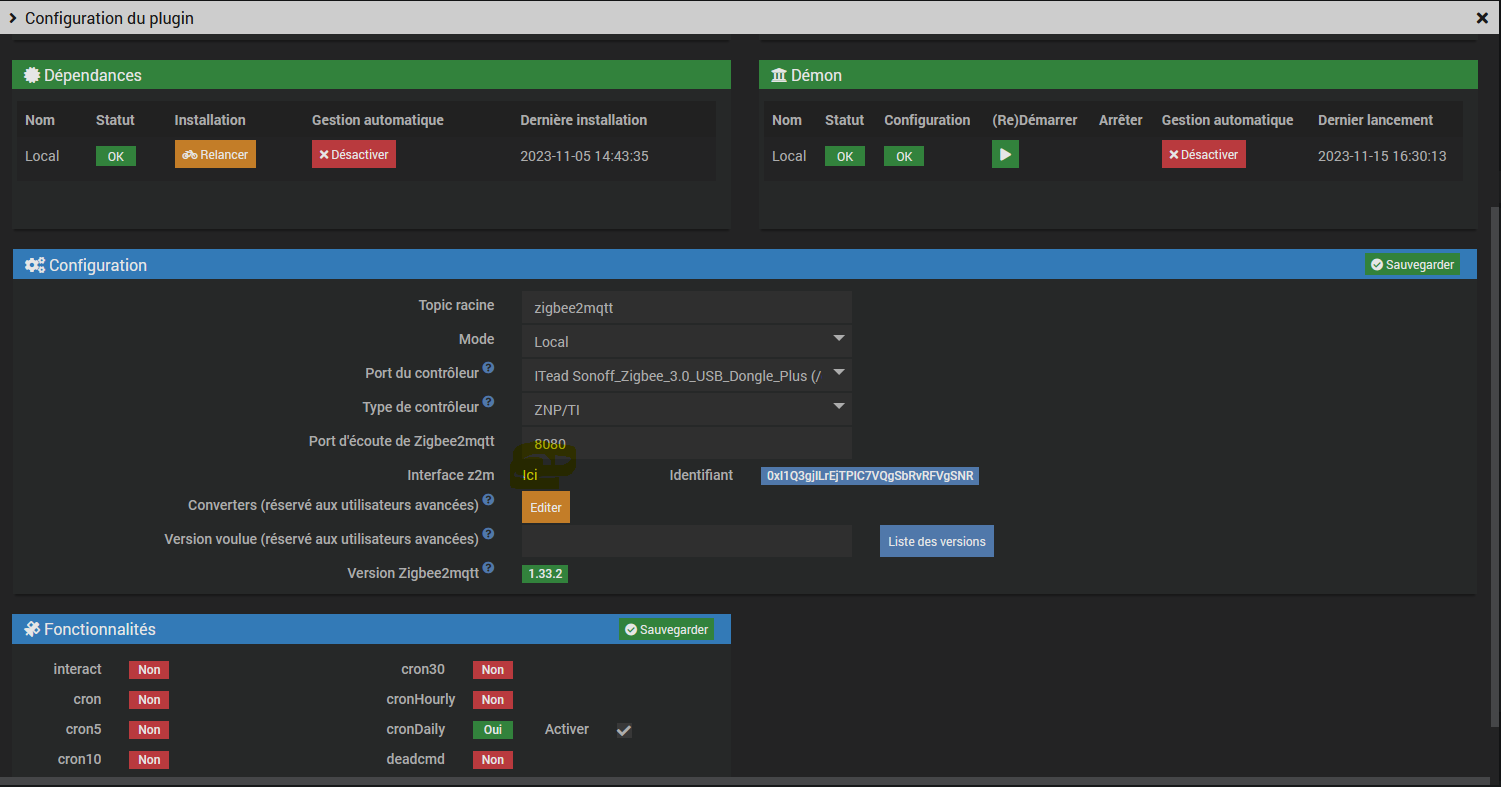

Toujours très content de Jeedom, principalement gestion de mon chauffage, mais création d’une alarme en cours (me manque une bonne sirène), je suis passé sur le plugin JeeZigbee avant l’hiver.
Ras niveau fonctionnement, tout est ok (à l’origine j’avais le plugin officiel Zigbee).
Je m’interroge sur un point qui n’est pas bloquant mais peut être un bug.

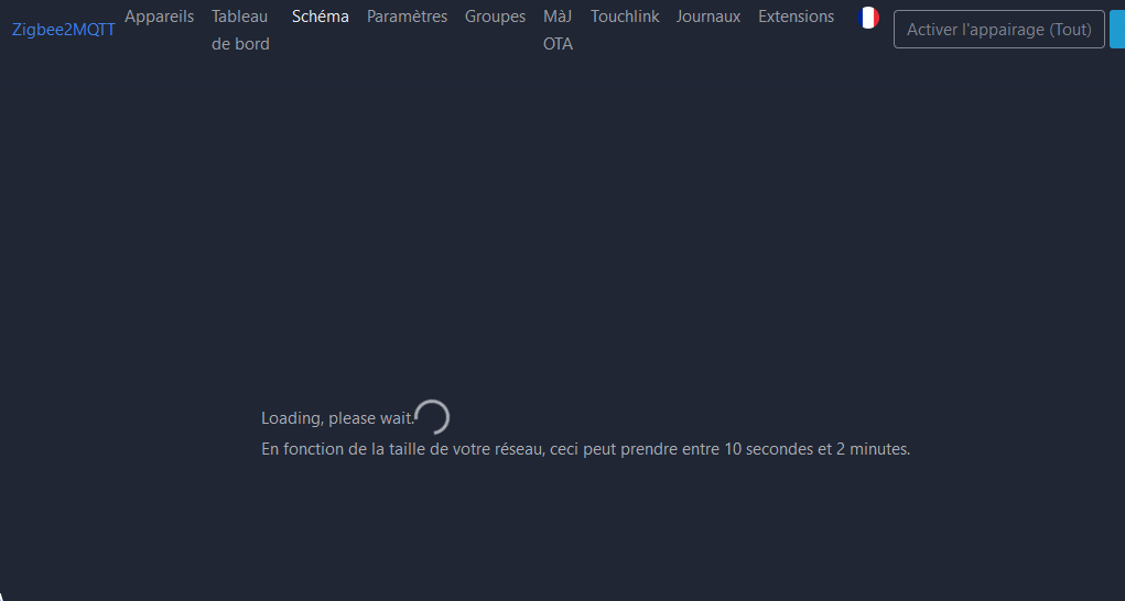

Sous Jeezigbee, je vois bien le schéma de mon réseau, sous Z2m, je n’ai rien et ça mouline et d’ailleurs, je ne vois aucun de mes capteurs, sondes, c’est normal ?
Une idée d’où ça peut venir ?
Merci pour votre aide.
Tu as dû zapper la fenetre qui demande le mot de passe de l’interface. Seule façon l’avoir tester en navigation privée
Alors que l’affichage est instantané sur Edge, j’ai le même problème sur Chrome…
… aucun popup sauf à passer en navigation privée
Mais oui, en navigation privée ça me demande le MDP et c’est ok.
Trop fort les gars, merci et belle journée
