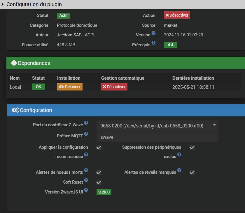

Donnez surtout la page de configuration de zwavejs.
voici la config

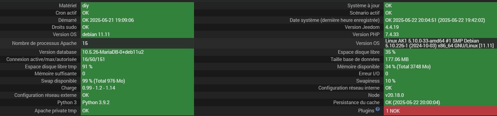

la santé

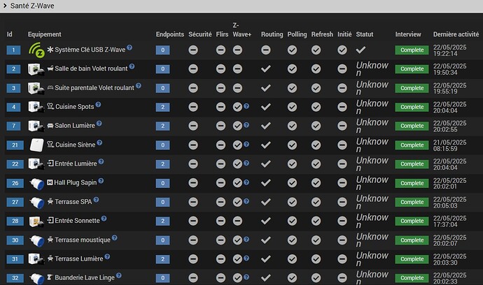

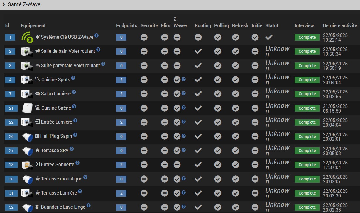

et les symptomes
