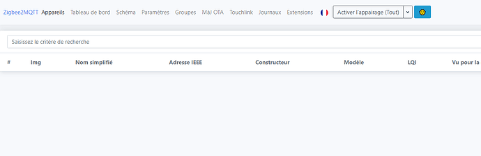

sous Z2M j’ai plus rien :

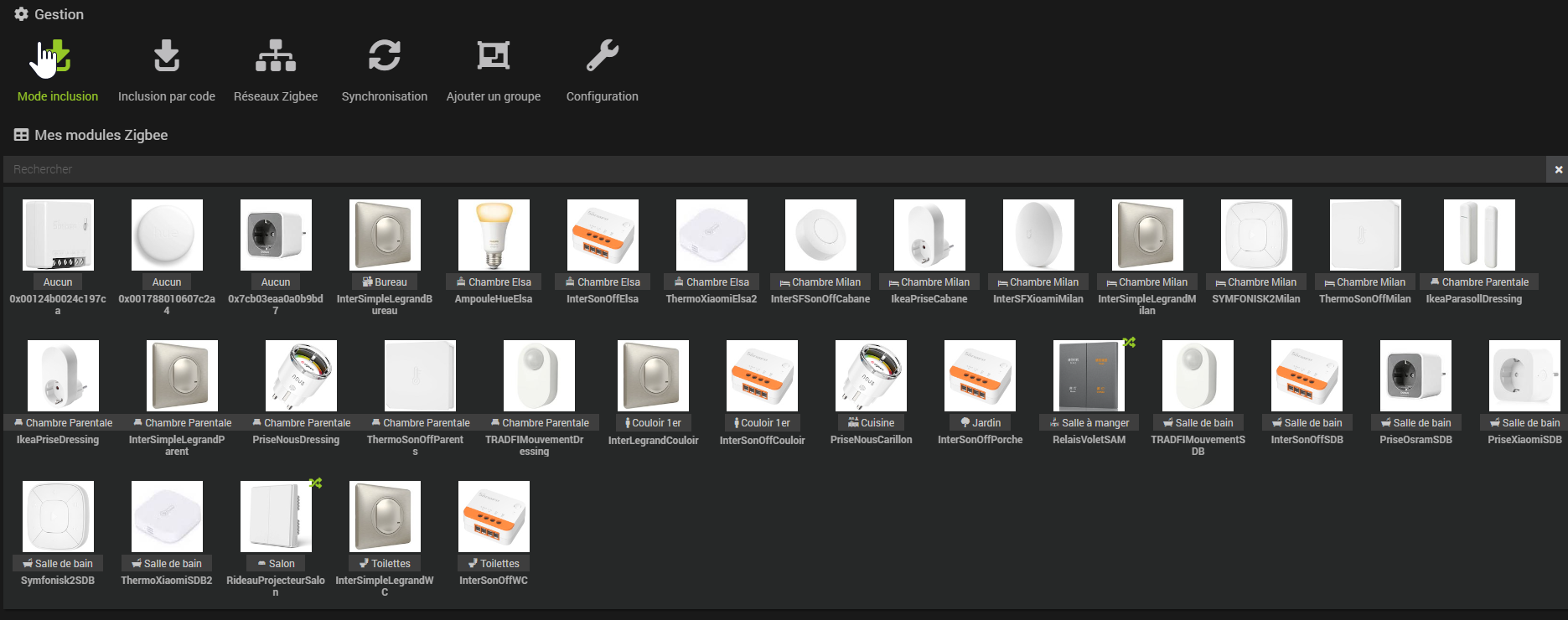

alors que toujours visible dans le plugins :
alors suite à la lecture d’autre post je vide le cache et passe meme en navigation privée, mais malgré que je remet le token d’authent ma liste sous Z2M reste vide

Essaye en navigation privé tu as du zapper la fenêtre de demande de mot de passe d’où le faite que tout soit vide
Bonsoir @Loic
non j’ai bien eu la fenetre de login en vidant le cache ou en navigation privée, je vais tenter le coup de dependance …
je suis passé en 1.35.1 mais toujours liste vide
meme en naviguation privée apres saisi du token :

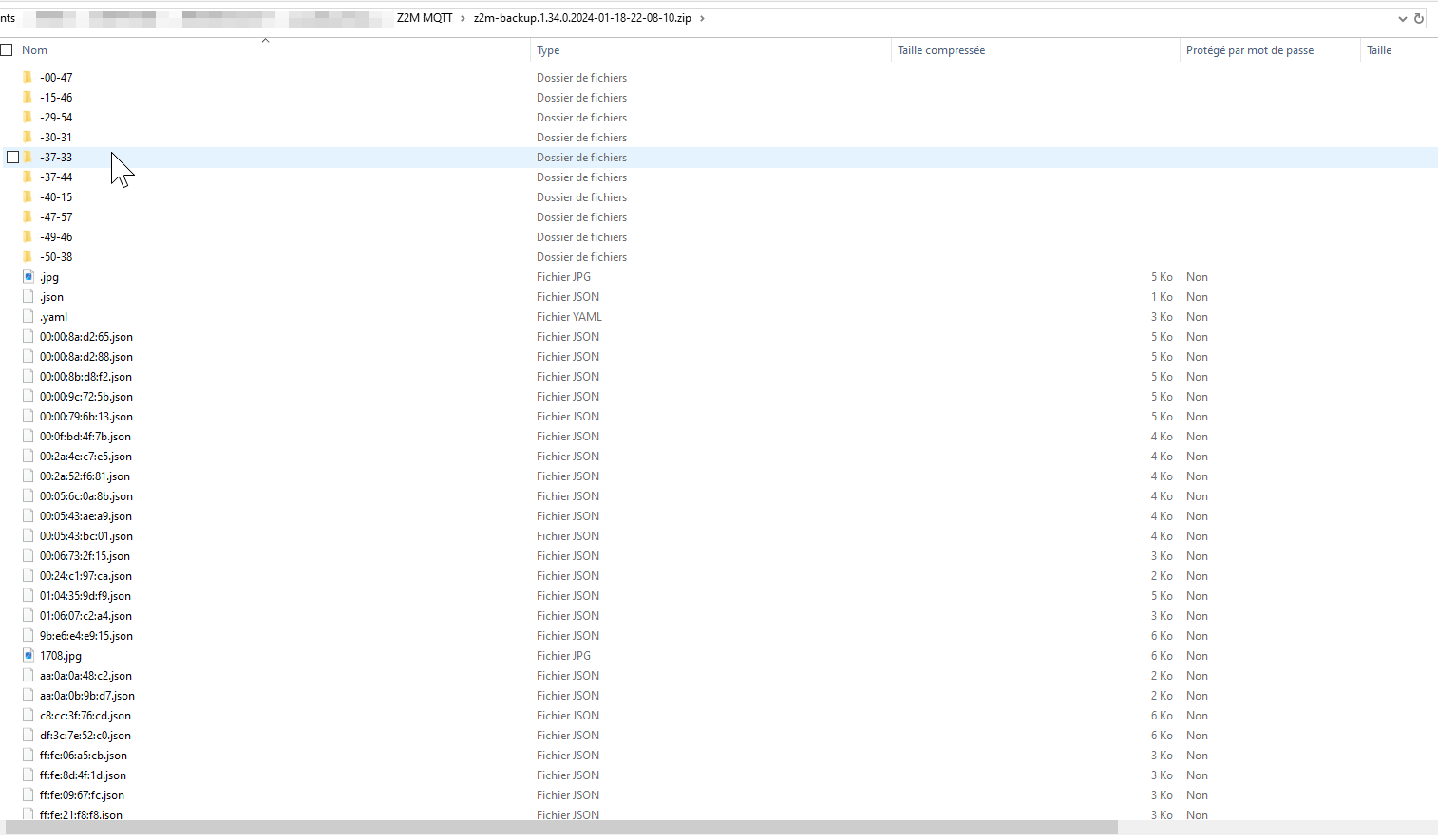

par contre j’ai voulu faire un export de conf dans zigbee2mqtt j’ai recupéré un zip avec ce genre de fichier ca veut dire, quoi tous ces json ? mes devices sont la mais plus vu ? ont peu re importé ce backup ? comment ?

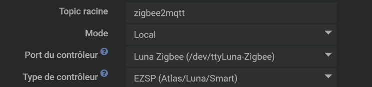

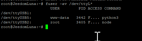

Ton module zigbee est bien détecté ? (que donne la commande ls -la /dev/ttyL*)
Aucun autre plugin zigbee n’essaye de l’utiliser ?
(que donne la commande sudo fuser -av /dev/ttyL*)
Bad:
oui le hard reboot ne change rien, ci-dessous le resultat de la commande :

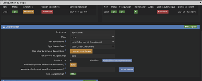

pour info la dernière mise à jour z2m m’a renommé pour les port dans le plugins, justement cette mise à jour devait regler un meilleur gestion des ports, chez moi c’est tout l’inverse.
avant j’avais Luna Zigbee Old et Luna Zigbee v2 comme tu peux le voir dans un autre post
Encore merci @Mips

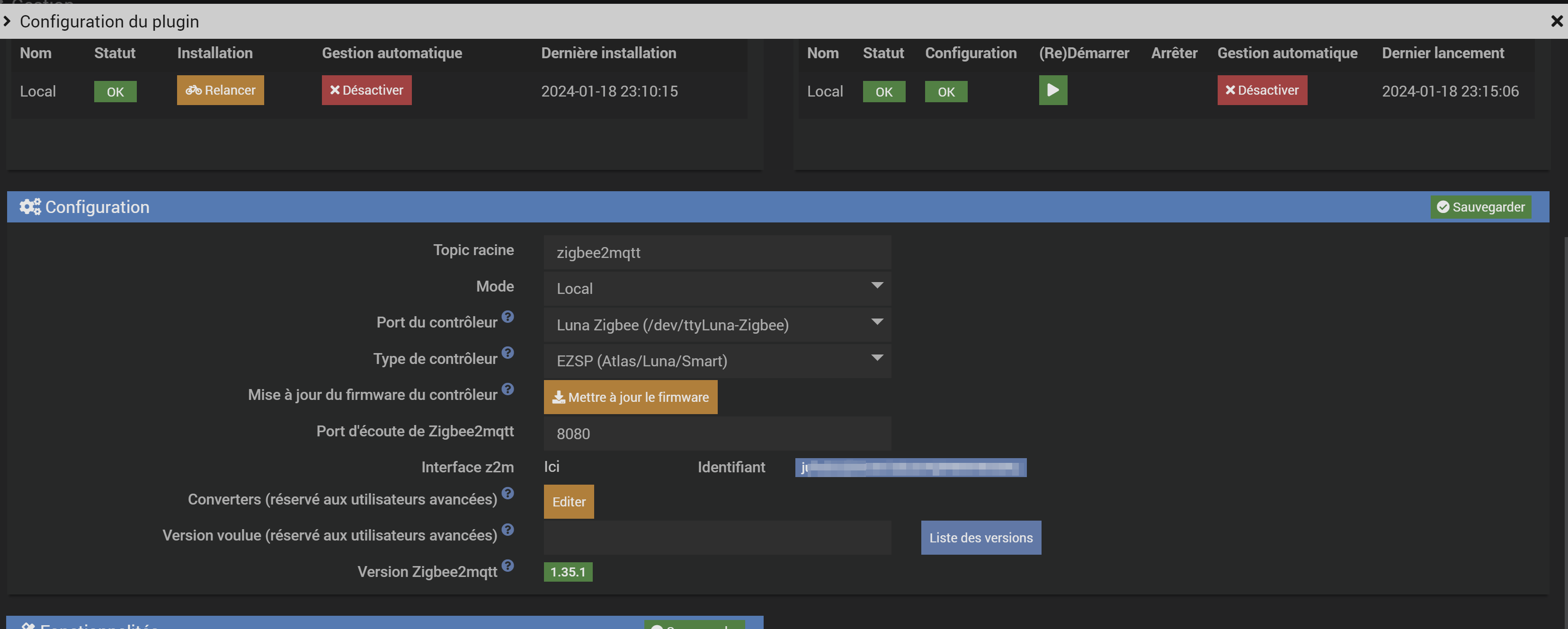

t’es trop fort, la reinstallation du plugin Luna a fait apparaitre le port
c’est franchement pas naturelle de penser à ca
[image]
en plus c’est incompréhensible j’ai ma config dans data toujours ok :

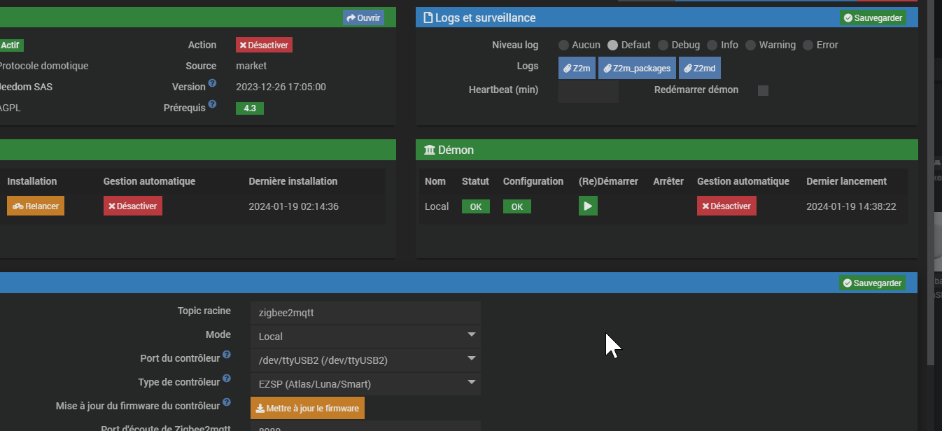

ok, au temps pour moi le device est bien là…
je viens de faire un test de mettre z2m sur /dev/ttyusb2 et seul 3 devices apparaissent maintenant :
incompréhensible cette histoire, mais tout n’est pas la, j’ai beau appuyer sur mes autre inter il ne remonte pas dans zigbee2mqtt
