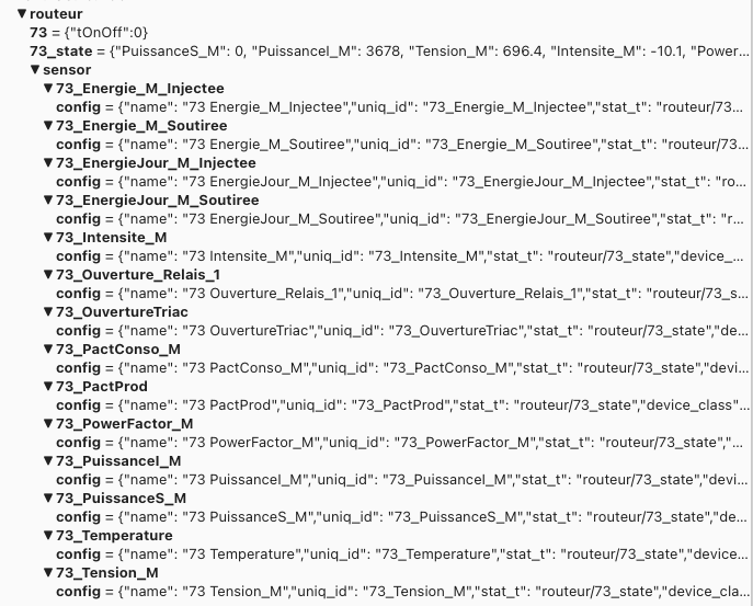

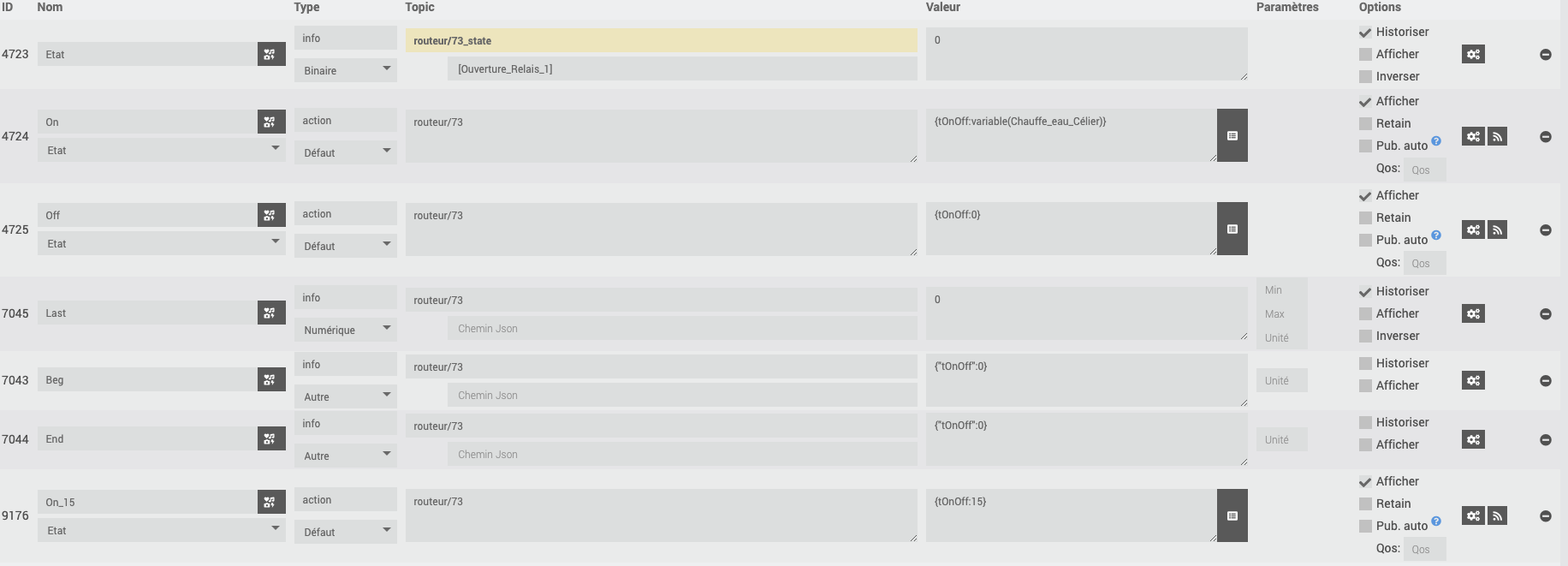

Je ne comprends pas pourquoi avec un topic:
routeur/73 ou routeur/73#
je n’arrive pas à capturer la valeure de routeur/73_state
Je dois avoir louper qq chose. Je ne souhaite pas mettre que routeur car sinon j’ai bcp trop de choses et tous les routeurs dans chaqu’un des routeurs.

Hello @XabiX,
Bonne question ! :slight_smile:
Simplement par ce que # ne fonctionne pas comme un « wildcard » habituel :
  • routeur/73# n’est pas valide, # ne peut être positionné que « tout seul » ou après un /,
  • dans ton cas, tu ne peux utiliser que routeur/#.
Il n’y aura pas de souci de « perf » si tu reçois « trop » de messages, tant que tu ne crées pas de commandes associées aux topics en question.

Oui cela répond à ma question, même si les comportements différent entre les différentes implémentations.
Serait il possible de faire évoluer le code pour que routeur/73# soit accepté? ou serait il possible de mettre deux topics sur une même ligne genre:
routeur/73 ; routeur/73_state
Si ce n’est pas possible c’est pas dramatique je filterai ou je mettrais tous mes routeurs sur un même équipement pour éviter des incohérences dans les configs et de ne pas découvrir automatiquement les nouvelles commandes.
