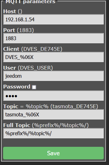

Le topic complet Tasmotta est (%prefix%/%topic%/), ce qui donne pour l’envoi des informations par exemple : stat/Sonoff_1/…

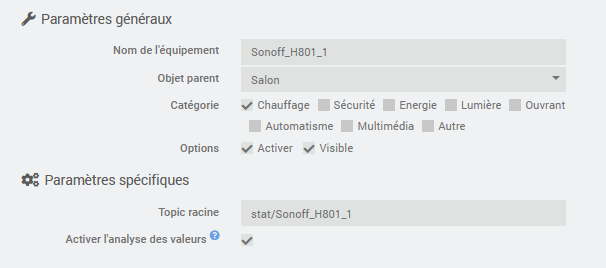

Le topic racine de l’équipement doit donc être : stat/Sonoff_1 pour pouvoir recevoir les infos dans les commandes de l’équipement.

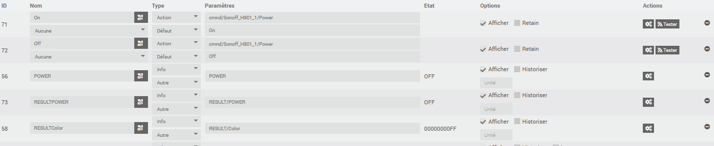

L’envoi d’une commande dans un équipement se fait par exemple avec le topic : cmnd/Sonoff_1/Power ON mais JMTTQ envoi : « stat/Sonoff_1/Power ON » ce qui ne fonctionne pas.
Comment peut-on enlever le « stat/ » pour l’envoi de commandes ?

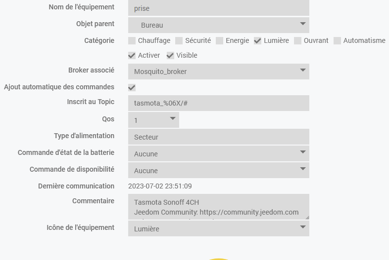

Copies d’écrans de la configuration svp.
Oui bien sûre,ca ne m’avais pas semblé utile dsl.
Comme le bonjour donc :grimacing:
Si le topic racine a stat/ normal que le topic d’envoi l’ai.
tasmota-config
En se basant sur l’exemple que je donne, vous devriez souscrire house/
Voir aussi cette discussion, en particulier le dernier message de bad ou il suggère d’inverser prefixe et topic pour la configuration du tasmota.
