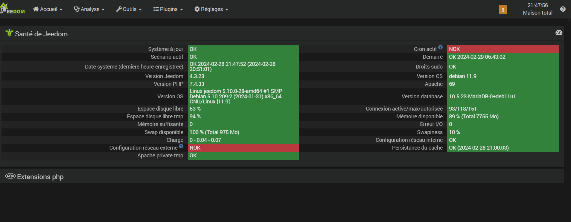

depuis vendredi 23/02 je rencontre un probléme à partir de 21H et ce jusqu’a dans lanuit.
Mon jeedom plante vers 21H et aprés dans la nuit avec l’erreur : TOO MANY CONNECTION.

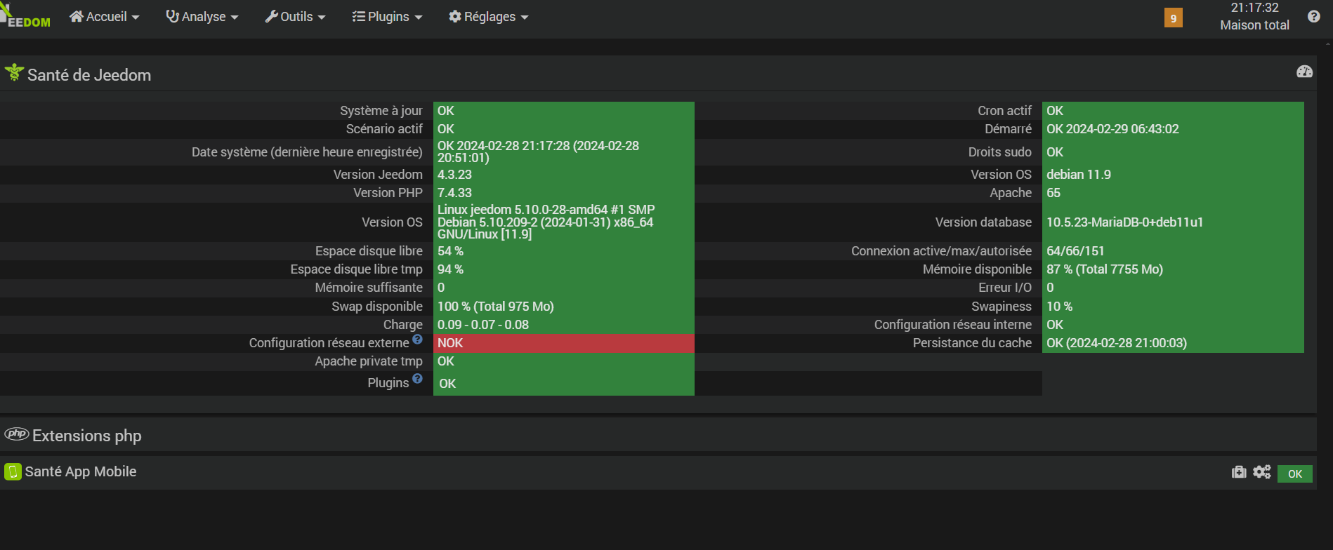

a cette heure 21h17, j’ai une augmentation soudaine des connections et apaches.

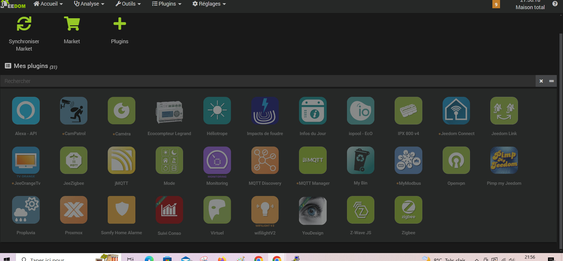

j’ai désactiver tout les scenarios et tout les plugins, et tout les crons, et ca continue à monter.
Le plugin Mobile je ne peux pas le supprimer. ca tourne pendant des heures et ca reste.
Que faire maintenant???

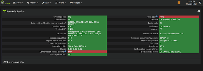

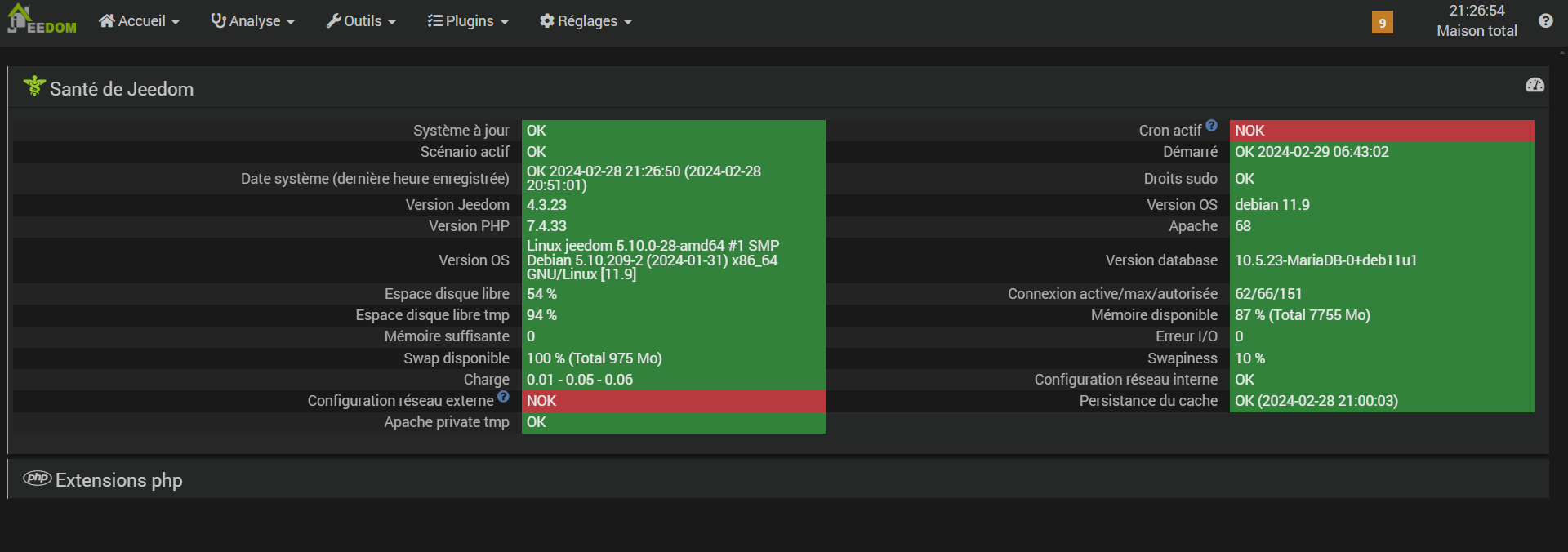

ca continue à monter alors que tout est arrété…
le plugin mobile tourne avec une conf reseau externe en nok ?
non d’hab c’est en ok.
c’est passer en nok car j’ai tout coupé.

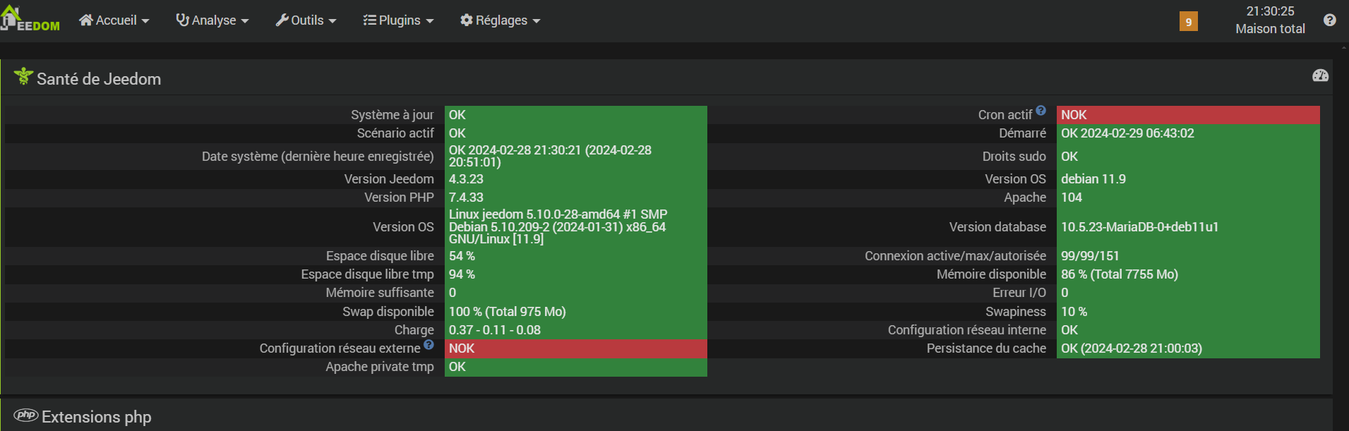

LA rien ne tourne et j’ai 93 connections…

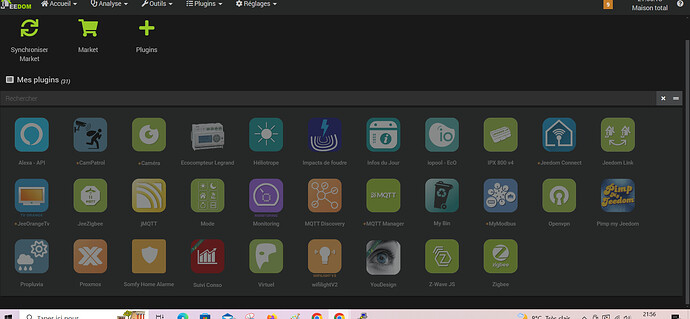

Qu’est-ce qui tourne ? plugin, esp32 requete autres venant de trucs et autres ?
Ben comme je dit
rien ne tourne
Arret de tout les scenarios
Arret de tout les plugins
Arret de tout les Crons.

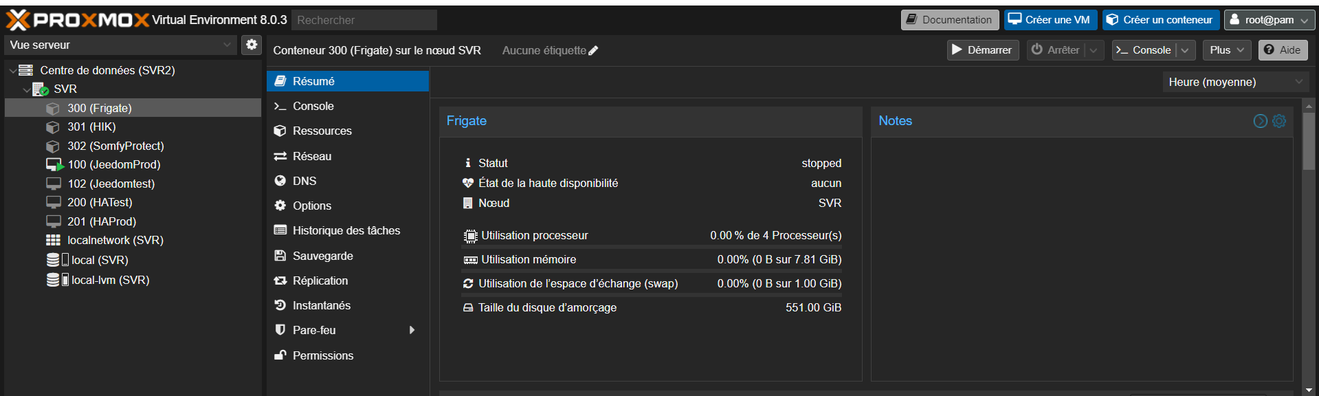

Tous les ESP sont hors tension

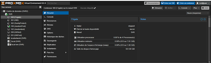

Tout les containers sont coupé sur ma VM aussi
Mon jeedom de test est arreté aussi
