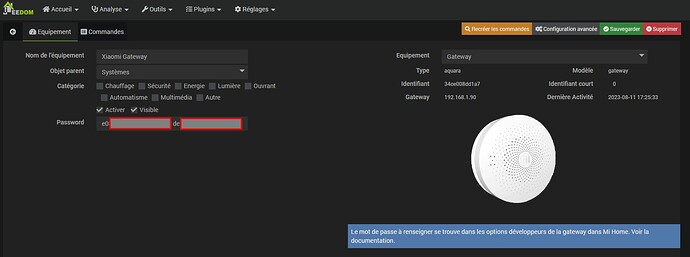

J’ai un ma Gateway Xiaomi (V1) qui ne fonctionne plus correctement :
Dans le plugin est apparait bien.
J’ai mes équipement (capteur de T°, de mouvement) qui apparaissent bien aussi
Mais je n’ai pas de son, ni de lumière sur la gateway (dans Jeedom), avec l’appli sur téléphone ça fonctionne.
J’ai bien récupére le Token avec cette procédure ( Comment récupérer un token Xiaomi Home simplement – Les Alexiens), et rempli le champ dans jeedom mais rien …
Quelqu’un aurait une idée ?
Mais j’ai l’impression, dans mes souvenirs que le token récupérer avec Get Mi Home Devices Token App est plus long que celui que j’avais récupéré à l’époque avec la procédure de Lunarok.
Merci. :wink:
En effet, de mon coté il y a moins de caractère (15 caractères)
De mon côté le token fait 16 caractères pour mes deux passerelles. Relance la procédure pour récupérer le token
@pegalex : J’ai déjà essayé à plusieurs reprise de refaire la procèdure, mais même résultat …
Merci :wink:
