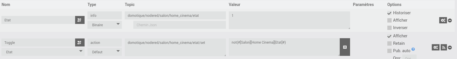

Pour faire un bouton Toggle qui alterne ON et OFF, la fonction not() marche bien en retournant true/false.
Dans la configuration de la commande de l’action Toggle, il faut modifier
la Configuration
et l’Affichage
On a bien le widget de la prise à la place du bouton Toggle
L’icone affiche bien le retour d’état et la commande actionne l’inverse de l’état.
Donc, si l’ordre ne passe pas à cause d’un problème de communication, l’icone ne change pas.
Si l’icone n’a pas changé, un nouvel appui sur le bouton/l’icone Toggle renverra le même ordre.
Finalement, pour un toggle JMQTT
2 lignes suffisent

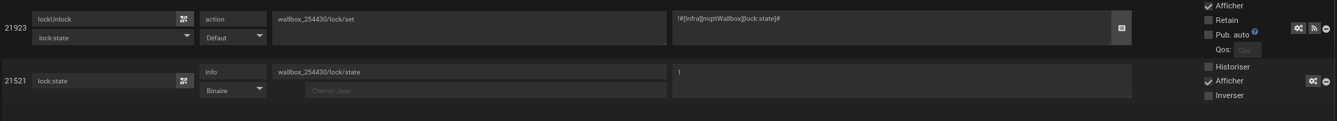

Oui, car on a tendance à mélanger la commande d’action module/etat/set et la commande d’info du retour d’état module/etat.
Pour moi, tu devrais enlever le /set dans le topic de ta commande info wallbox/charging_enable/set, car l’état affiché ne correspondra pas toujours avec l’état réel de wallbox/charging_enable.
De plus, si le topic wallbox/charging_enable change depuis une commande physique sur ta wallbox, est-ce que le topic wallbox/charging_enable/set change aussi ?

Les tests sont pas totalement concluant , lorsque le VL est branché j’arrive à toggle à 1 = charge , pour toggle à 0 , non alors qu’à vide sans VL ça fonctionne . Mais au moins on est proche de la solution
Je vais finir chauve :joy: , il m’en reste encore un peu mais pas pour longtemps
Dans le plugin le toggle fonctionne
Sur l’affichage du widgets les commandes et l’état du toggle ça fonctionne .
Physiquement sur la borne , VL branché ou pas le toggle ne fonctionne que dans 1 sens , alors que physiquement les 2 commandes individuelle fonctionnent .

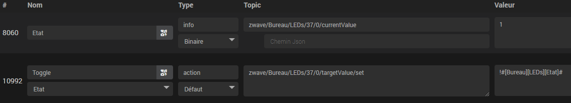

Hello @chris94440,
Voici comment faire simplement un bouton « toggle » avec jMQTT (en v4.3):
Etat contient le retour d’état du bouton, Toggle agit sur le topic d’action.
Donc tu n’est pas loin :
Replace simplement not(...) par !... dans ta commande « lockUnlock ».
Perso j’y ai associé ce widget custom :
Résultat :

Cela ne fonctionne pas chez moi … enfin uniquement si la valeur d’état est de 1
tu es en quelle version de jmqtt ?
@chris94440
Jeedom v4.3.22 - V4stable
jMQTT v23.11.4 (2023-12-17 15:47:57) - beta
Peux-tu préciser ce qui ne fonctionne pas ?
Pas besoin d’afficher la commande info, juste la commande action.
Tu as utilisé quel widget ?
Que se passe t-il quand tu testes depuis l’écran d’où tu prends la capture d’écran ?
