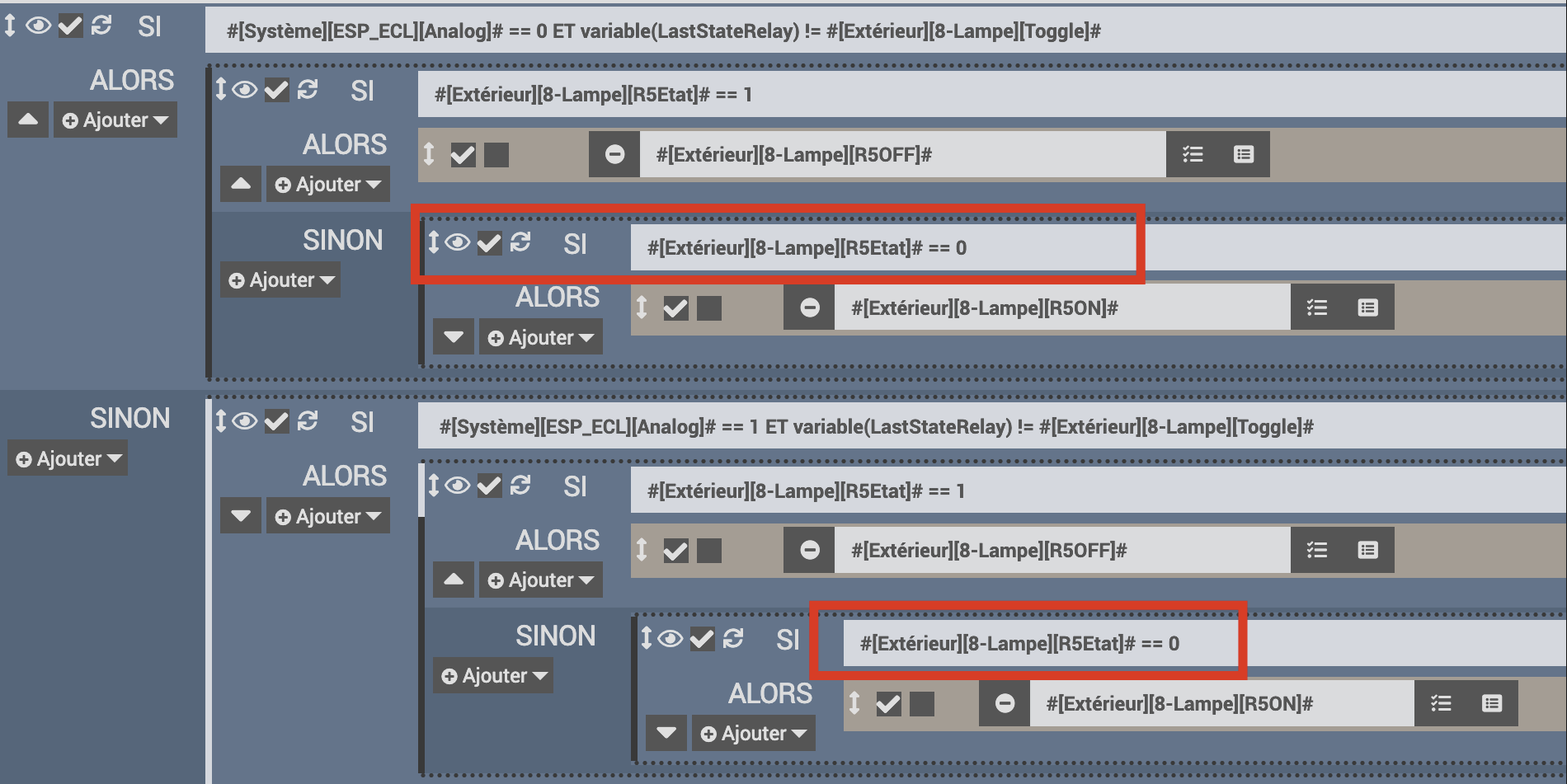

J’ai regardé la dernière version du scénario et cette logique me semble OK si j’en crois la table de vérité (j’ai pris comme entrées l’état de l’ampoule, le dernier état mémorisé du relais, l’état du toggle et l’état actuel du relais).
Il y a tout de même un petit truc qui m’interpelle.
Ces deux tests ne servent à rien :
En effet, si le test #[Extérieur][8-Lampe][R5Etat]# == 1 est faux, c’est qu’il est à 0. Il est inutile de le confirmer par un test supplémentaire.
A remplacer par SINON → action #[Extérieur][8-Lampe][R5ON]#
Je pense également qu’il faut bien faire attention aux timings utilisés.
Il ne faut pas par exemple que le scénario qui mémorise les dernières valeurs se déroule en même temps que le scénario effectuant le toggle à proprement dit, ce qui est d’autant plus risqué et probable qu’il y a un déclencheur identique : #[Extérieur][8-Lampe][Toggle]#.
Sinon, on risque de se retrouver avec des valeurs aléatoires, ce qui peut expliquer que :
Il faut donc lancer le scénario de mémorisation par le scénario toggle, et uniquement à la fin de l’exécution de celui-ci, et supprimer le déclencheur #[Extérieur][8-Lampe][Toggle]# du scénario de mémorisation. Mais on doit garder le déclencheur #[Système][ESP_ECL][Analog]# par contre.
