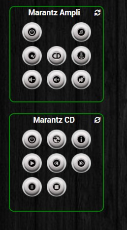

Je cherche à intégrer un équipement, et mettre le titre de l’équipement en gras, et là, je n’y arrive pas.
Télècommande ampli
Donc juste Marantz ampli en gras.

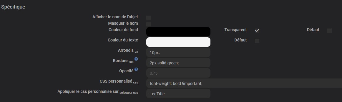

Le paramétrage de l’équipement est le suivant :

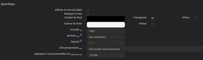

Salut @Ocbsd ,
tu y étais presque !!!
voilà :
Super, nickel…

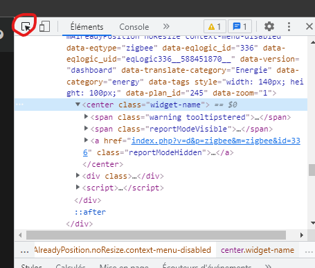

à mon avis c’est F12 sur le navigateur et « recherche toi même » :innocent:
Oui F12 et inspecte les classes et ID
Tu cliques sur la petite icone et tu te balade dans la page pour trouver ce que tu veux modifier
