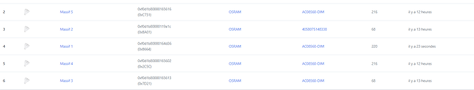

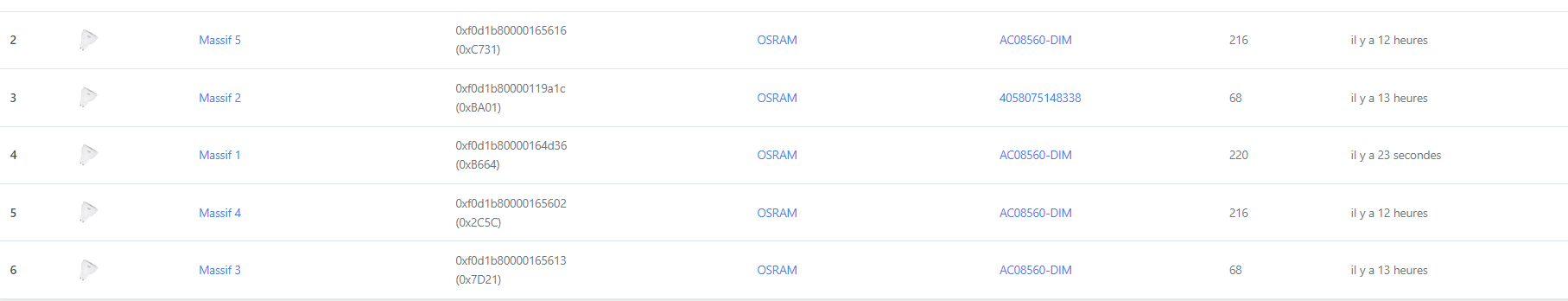

J’ai des spot à l’extérieur qui fonctionne très bien quand je demande de s’allumer, ils s’allument directement.
Cependant pendant des heures ils peuvent ne pas communiquer avec mon jeedom et ils ont également pas le même LQI alors qu’ils se trouvent tous au même endroit.
Comment faire pour qu’ils envoient de temps en temps un signe de vie ?
C’est vraiment gênant si ca marche ?

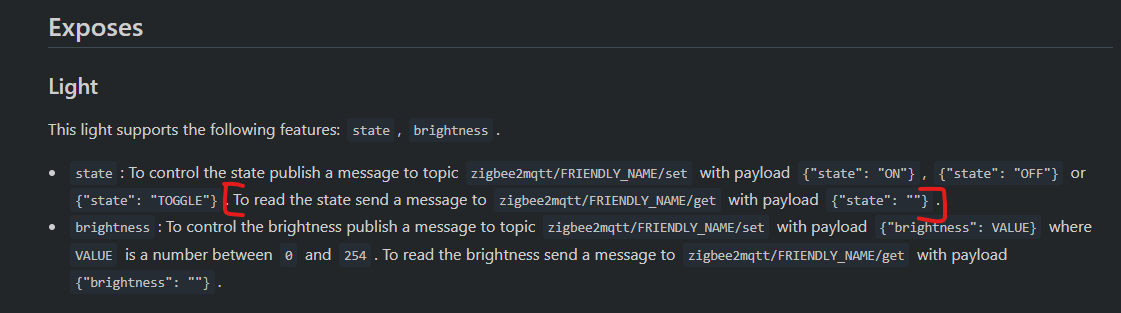

en fonction du plugin que tu utilise tu peut certainement ajouter une commente get avec le payload {"state": ""} ce qui permet de rafraichir les données.
C’est ce que je fait, ainsi avec un scénario programmée je déclenche la commande a intervalle régulier.

J’utilise Jmqtt, je sais pas si dans Jeezigbee tu peut ajouter des commandes…
Salut Php,
Sur MQTT2 oui vu qu’il a dû l’installer pour Jeezigbee
