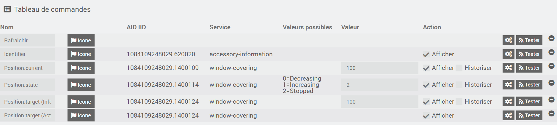

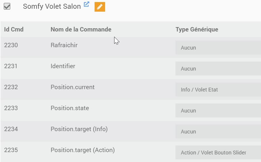

Les volets apparaissent bien sauf les VELUX IO (c’était déjà le cas avec mon Iphone et Homekit) et j’ai pu faire des premiers tests.
J’envoie pour info une partie du DEBUG (limitation taille), pour info.

Coté Jeedom, je suis juste un peu surpris par les commandes qui remontent pour les volets :

Pourquoi tu es surpris ?
sur le plugin Tahoma, il y a également des commandes open, close, stop.
La contrainte du plugin Tahoma qui n’existe pas avec homekit est la remontée d’information (uniquement par cron toute les 30 min)
Open c’est valeur 100
Close c’est valeur 0
Stop c’est valeur 50 je pense…(d’après certains commentaires)
Il faut pas oublier que ça fait la même chose que dans l’app maison sur homekit…
En réponse, pour l’équipement : Tahoma V2 - (Ref : 1811478 - TAHOMA PREMIUM)
En réponse à Loic,
Même si cela est un peu perturbant de ne pas avoir de monter, descendre et arrêter, on peut en final faire plus de choses avec ces paramètres.
Si l’on veut monter au 3/4 le volet, il faut mettre en target 75. Ceci permet de pouvoir positionner comme l’on veut la hauteur du volet. On sait aussi dans quel état est le volet (en train de monter, descendre, à l’arrêt). On a aussi le retour de la position du volet.
Donc, pour monter tout en haut : valeur 100, descendre tout en bas 0 et stopper, la valeur current, je suppose.
