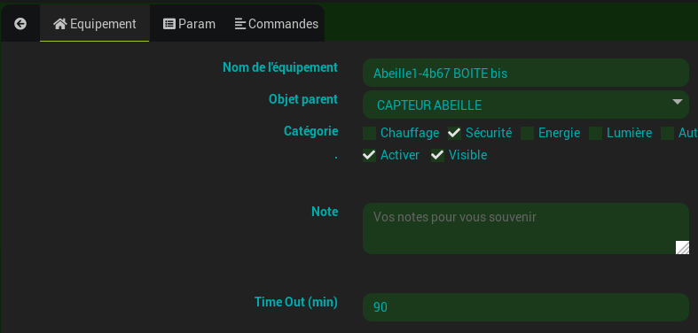

J’ai ce problème sur certains capteur n’envoie pas assez de refresh
j’ai solutionner en passant le time-out à 90 au lieu de 60
et c’est rentré dans l’ordre.

j’avais le cas pour :
1 detecteur de mouvement qui n’est presque jamais solicité
et
1 contact ouverture de porte (celui que j’ai mis dans ma boite aux lettres) qui est aussi rarement ouvert.
depuis que j’ai passé le time-out a 90 je n’ai plus de décrochage.
