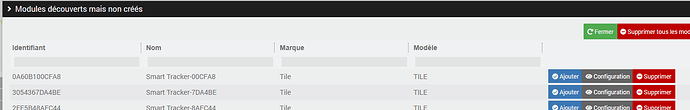

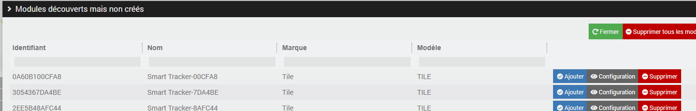

Tile: Ajout nouveau Périphique à chaque détection

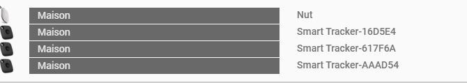

J’utilise le plugin MQTTDiscovery pour détecter un Nut Find 3 et un Tile Pro de Life360.
Le Nut est bien détecté et (à l’air de bien fonctionner)
Le Tile Pro par contre, à chaque détection, le plugin me découvre un nouvel équipement avec un ID différent:

plugin-mqttdiscovery ne propose que ce qu’il reçoit
Si le même tile génère une nouvelle mac par exemple, rien ne pourra être fait dans le plugin.
C’est l’antenne qui doit gérer cela (et peut-être que rien ne pourra être fait non plus, je n’en ai aucune idée)
