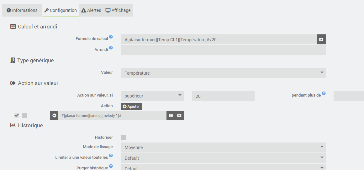

bonjour a tous
materiel luna box avec plugin zeezigbee sonde th317-et et sirene ts0601
j’aimerai declancher la sirene si temperature trop haute
mais ca marche pas comme je fais
voici ma prog
merci pour votre aide
Le plugin-zigbee est obsolète donc:
En changeant de plugin, déjà, pour être à jour.
Sinon en utilisant un scénario car le formule de calcul fonctionne pour la valeur, #value# de la commande.

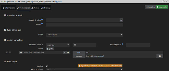

Bonjour Ingrand,
peux-tu mettre une capture d’écran de ta page SANTE stp ? Afin de vérifier le plugin utilisé.
Pourquoi as-tu mis une formule de calcul sur la première ligne ? je ne comprends pas.

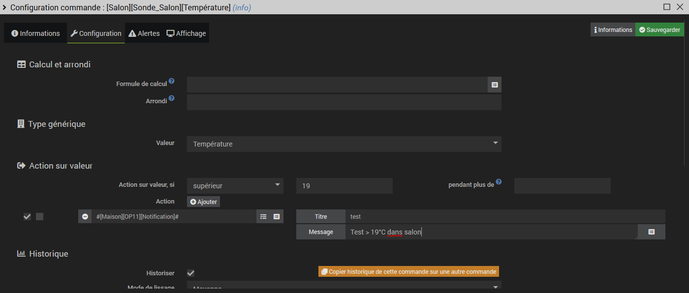

De mon côté j’ai fait un test en ne paramétrant que la partie « Action sur valeur » et ça fonctionne, je te joins une capture d’écran.
Bonne journée
Seb
c bon ca marche je ne sais meme pas pourquoi !!!
j’attend 4 autres th317 je verrai
merci
