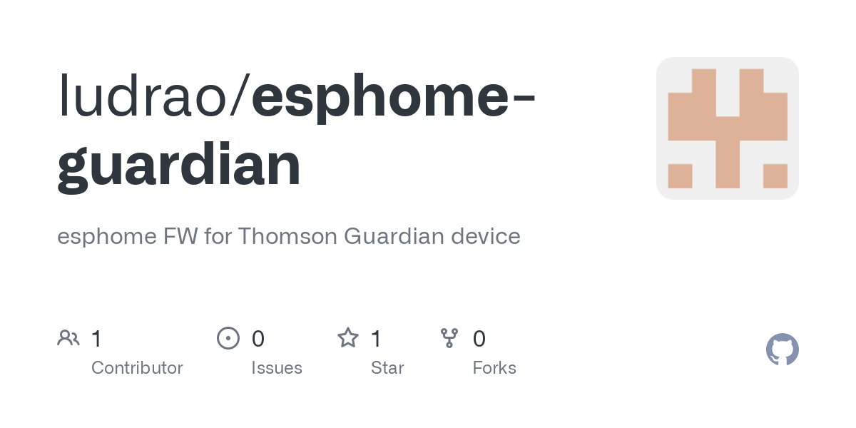

Dommage que je n’avais pas vu ce poste avant :
Je vais peut être pouvoir l’intégrer de cette manière.
Ne connaissant pas les ESP, pas de pb pour une intégration dans Jeedom ?
