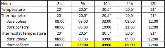

Merci pour ta réponse, je le suis peut être mal exprimé, j’ai bien la bonne température et la date de valeur est bien la bonne. C’est plus précisément la date de collecte qui ne s’actualise pas tant que la température ne bouge pas, même si le termomètre transmet l’info.
Ex :
Lorsque la témpérature varie régulièrement, il n’y a pas de problème. Je m’en rend compte car le thermostat se met en défaillance si la température ne bouge pas après un certains temps. Et j’ai voulu vérifié si c’était mon thermomètre qui ne remontait plus l’info…

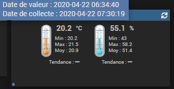

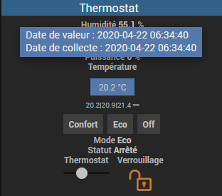

Exemple en ce moment j’ai mis sur le dashboard le thermomètre et le termostat à côté pour comparer :
image image
