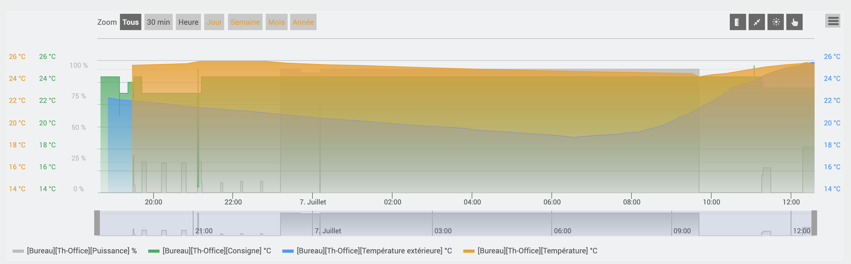

Thermostat ératique : température de piece +-2 degré au dessus de la consigne
j’ai une PAC avec deux zones (étage et rdc) ainsi que des controleur dans chaque pieces. Ces PAC sont contrôlées par l’application Cozytouch. J’utilise le plugin SomfyUnified (Merci @Eridani78 pour ce fantastique plugin) et désirerais utiliser le plugin Thermostat pour optimiser ma consommation d’électricité
J’ai donc commencer avec mon bureau. Voici ce que j’ai fais :
  1. J’ai mis, depuis mon application Cozytouch, le thermostat de mon bureau en manuel pour ne pas interférer avec Jeedom

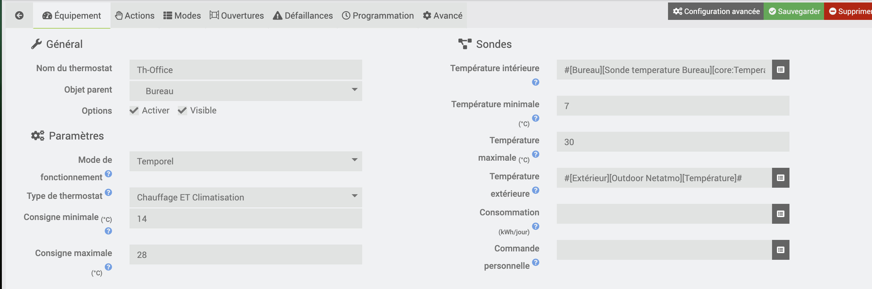

  2. J’ai créer un thermostat dans le plugin Thermostat. J’utilise ma sonde extérieure Netatoma pour avoir la température extérieure et les sondes de la PC pour mesure la température dans la piece
Le problème c’est que la température dans le bureau est ±2 degrés supérieur à la consigne et ne semble pas déclancher la mise en fonction de la clim.
Est-ce que je me suis planter qqpart?

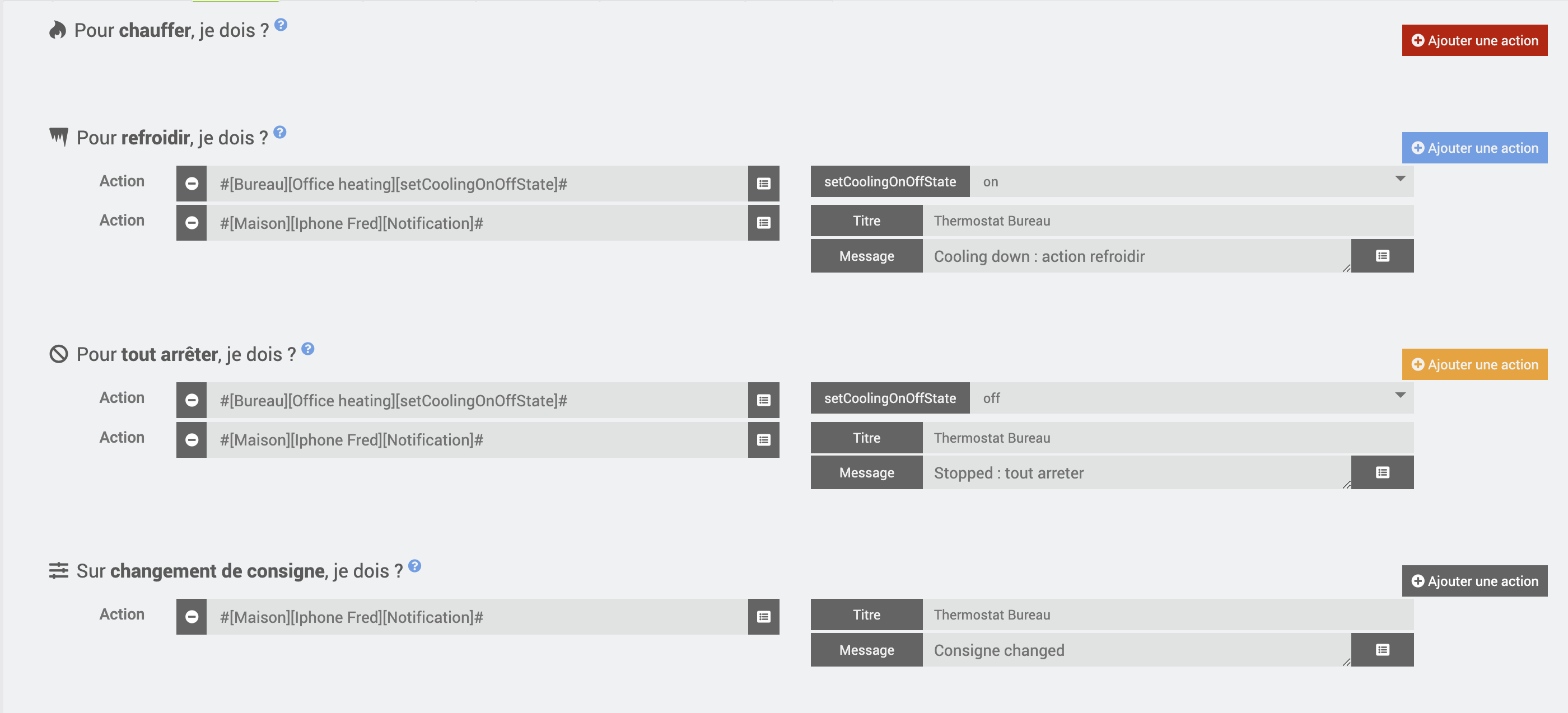

pour moi une PAC ne se gère pas avec le plugin thermostat comme un chaudière à fuel, gaz ou un chauffage électrique qui marchent en tout ou rien.
il faut utiliser les thermostats intégrés fournis pour gérer la PAC et le plugin de connexion du constructeur pour choisir la valeur.
C’est ce que je fait en utilisant le plugin SomfyUnified. En envoyant la commande « setCoolingOnOffState = on » cela met la piece en airco et j’ai configurer la temparature de la piece en dessous de la consigne et donc, Thermostat devrait pouvoir fonctionner correctement.
Dans la dernière heure, le thermostat a refroidit pdt 30 minutes (alors que j’ai ma durée de cycle à 60 minutes) et c’est arrété 30 minute alors qu’il fait très chaud dehors et toujour ±2 degré de plus que la consigne
Fred

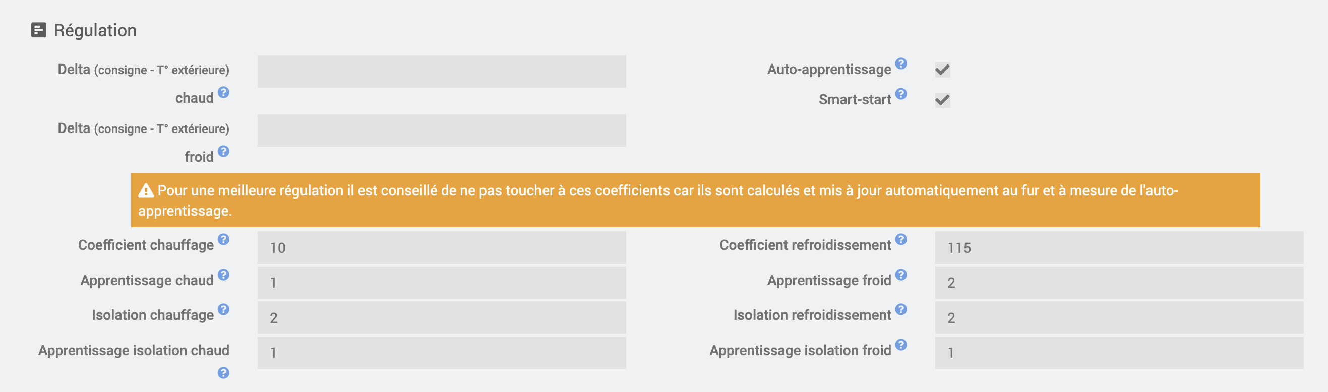

Deux remarques qui n’ont peut être pas leur importance mais …
  1. La consigne Eco à +28 me semble élevée pour de l’Eco

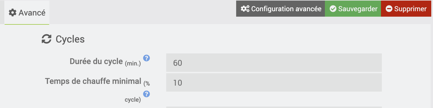

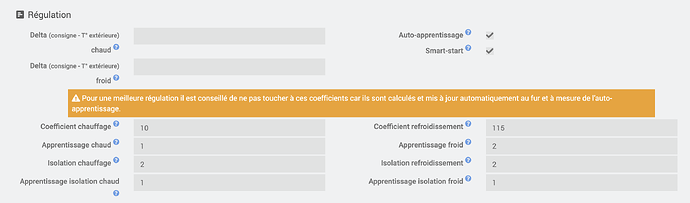

  2. Il me semble que l’algorithme de régulation (PID) a besoin d’un certain temps d’auto-apprentissage pour calculer au mieux ses paramètres PID.
    Si le plugin vient d’être installé, peut être que les paramètres actuels ne permettent pas une convergence vers la consigne d’une manière optimale, plusieurs passages de cycles étant nécessaires ???

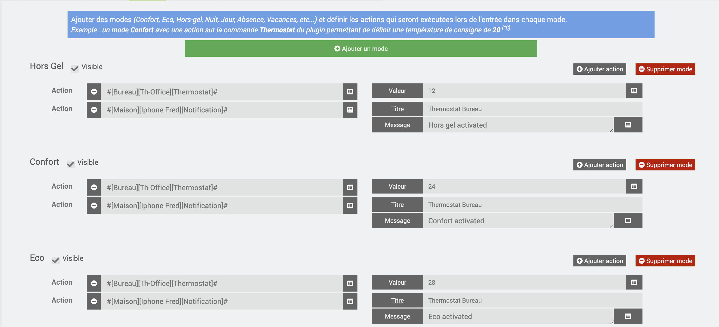

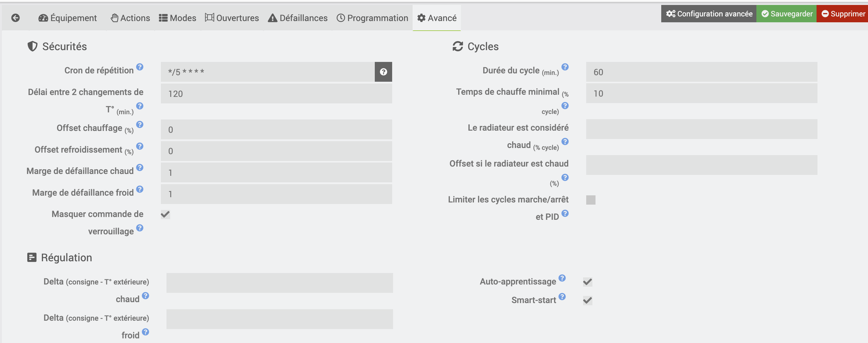

    Le screenshot des paramètres n’est pas donné ici.
Sinon le paramètrage du plugin Thermostat me semble correct.
Salut Eridan78,
le eco à 28c est parce que pour le moment je me focalise sur le refroidissement de la maison, donc 28°c est plus économique que 24. Je n’ai pas encore penser à comment gérer le mode eco en chauffage
Et en effet, je pense aussi que le PID est en apprentissage
Je vais le laisser pdt quelques jours et je verrais si ca marche
