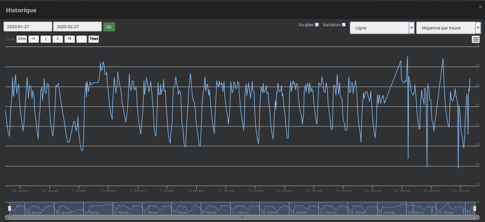

Qu’as-tu dans l’historique de la commande température de ce capteur.
Tu peux la lire en allant sur la configuration avancée de la commande, bouton Historique (Voir).
les capteurs marchent le plugin thermostat aussi les chauffages se coupe en fonction de la température demandé
voici l’historique :

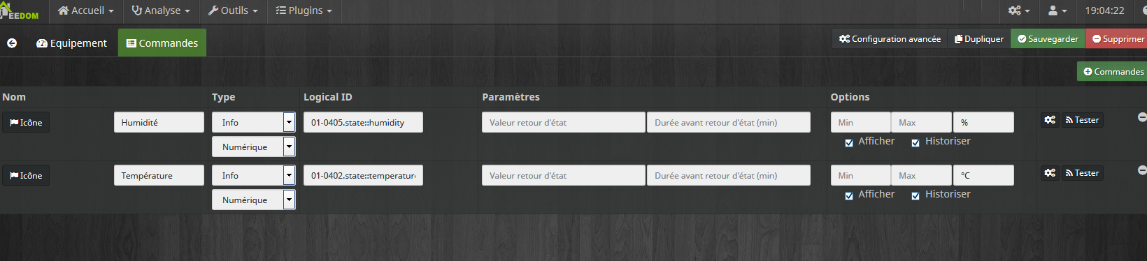

Tu peux envoyer la configuration de la commande température?
voici la configuration de la commande température
C’est pas la configuration de la température.
Clique sur la roue crantée de la ligne température, et affiche l’onglet configuration

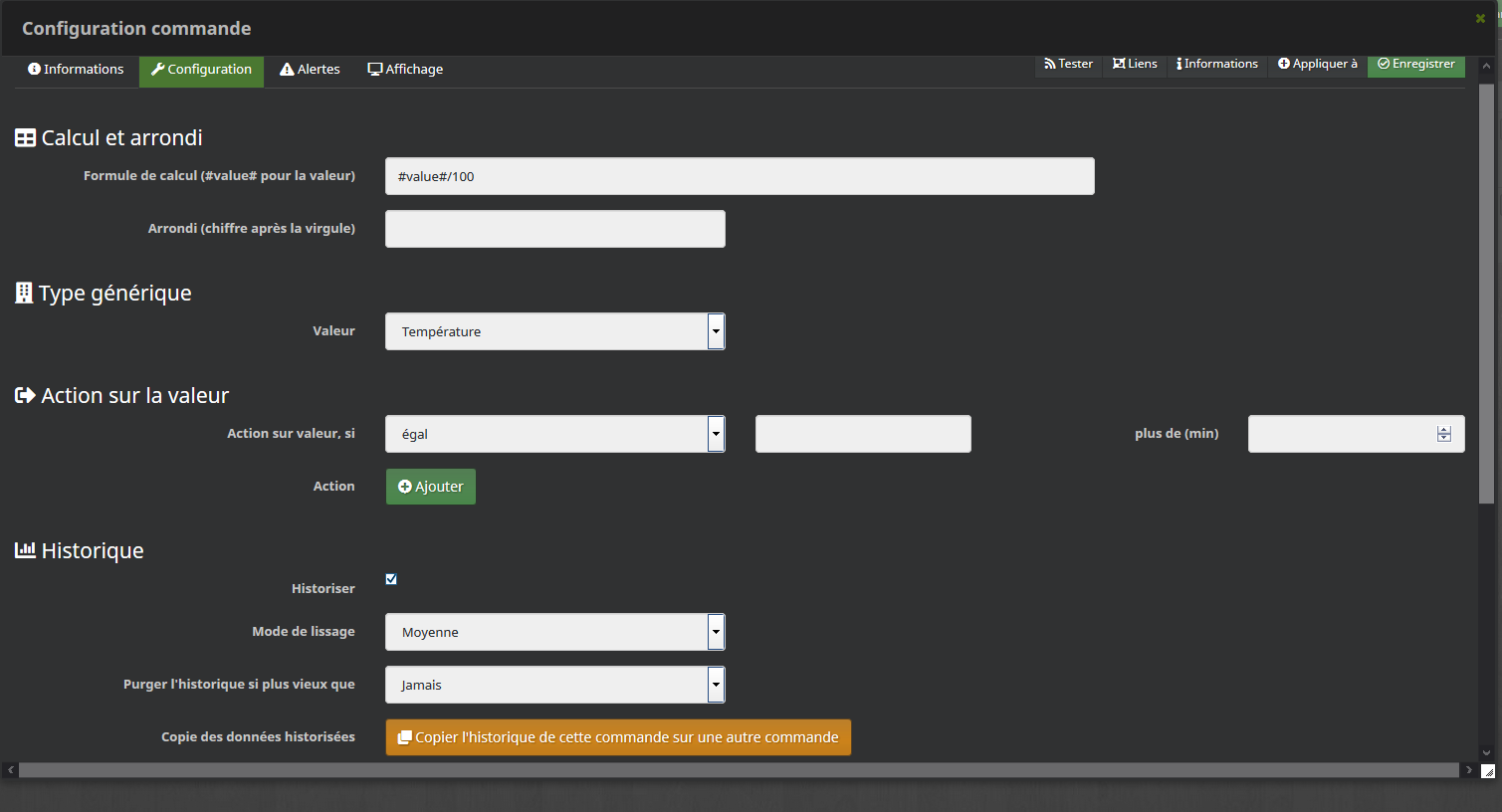

voila sur la configuration commande je n’ai rien touché
Tu as quelque chose dans la case calcul?
Pour le reste, ça semble bon
oui j’ai sa #value#/100 il faut l’enlever ?
Non, j’ai tout pareil.
Si tu as les bonnes valeurs dans l’historique, c’est donc que Jeedom récupère bien les valeurs.
Ça doit être un problème d’affichage mais je ne vois pas comment.
