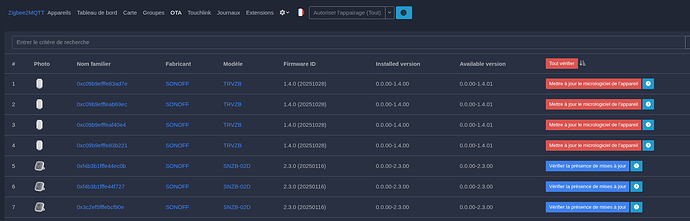

Si vous utilisez le plugin z2m, allez dans la console zigbee2mqtt ( page configuration du pluging z2m) puis dans l’onglet OTA:
Si le capteur est dans la liste vous pouvez vérifier si une mise à jour est disponible sinon ce n’est pas possible par Jeedom.

Ajout: ce matériel supporte l’OTA avec z2m voir:

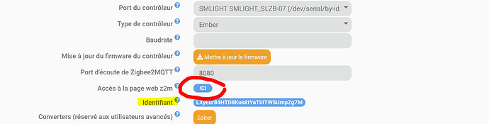

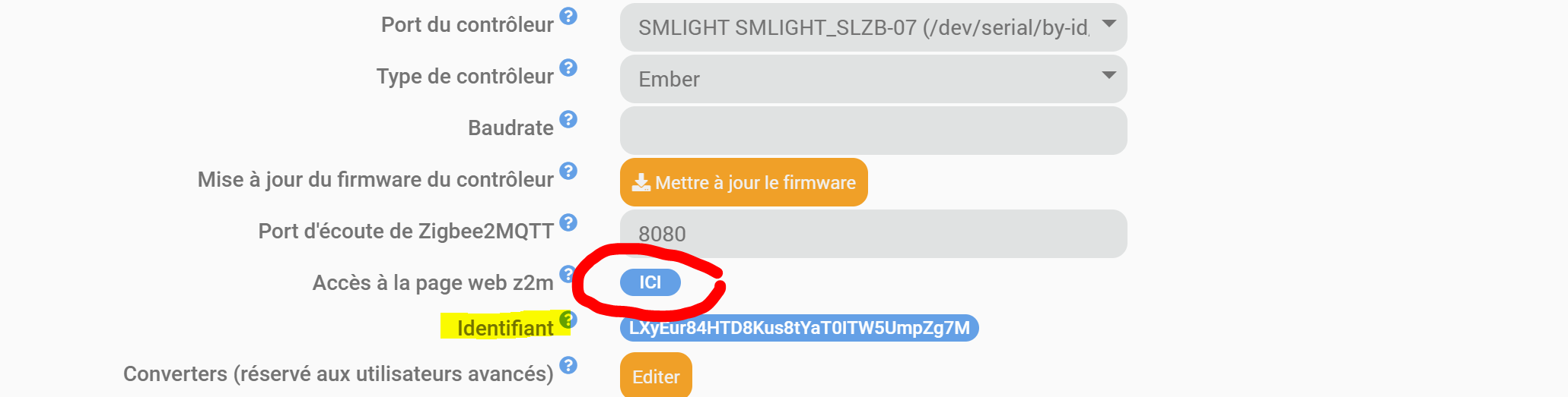

Il suffit de cliquer sur ICI dans la configuration du plugin Jeezigbee et de copier-coller l’identifiant comme demandé
pas de bol, quand je clique sue « ici » mon navigateur me renvoi :
« Firefox ne peut établir de connexion avec le serveur à l’adresse 192.168.1.29:8080 »

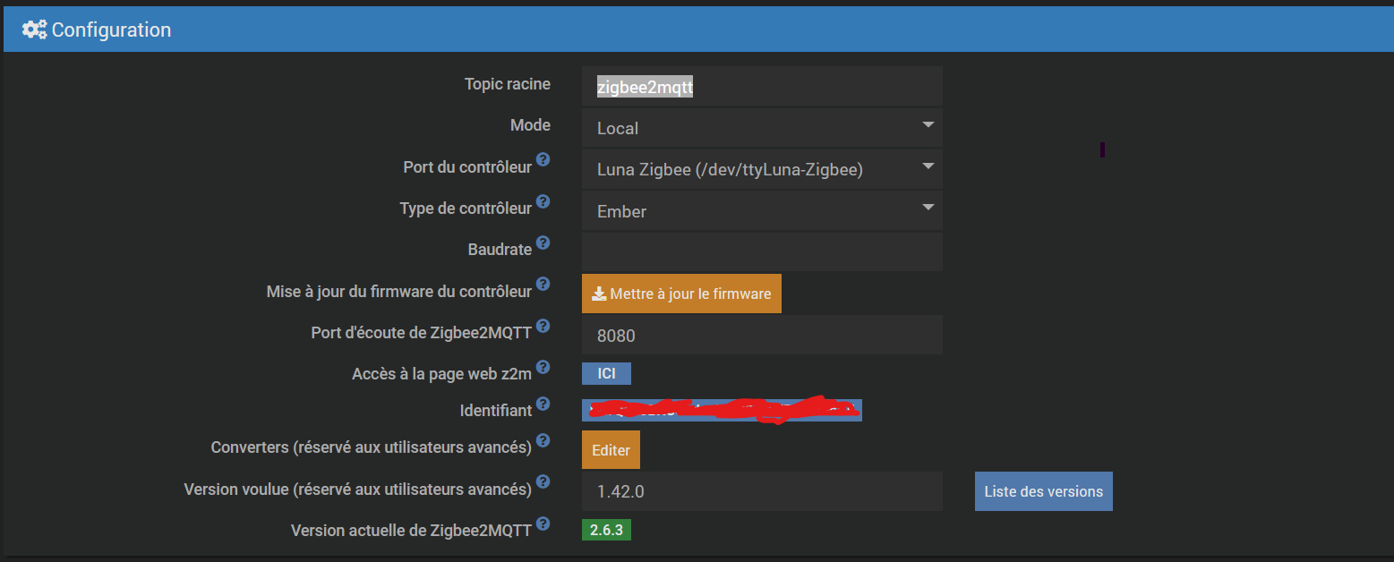

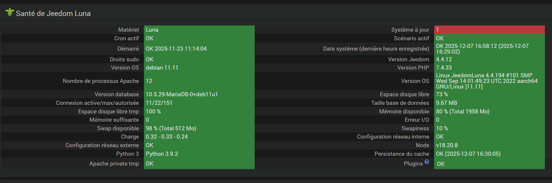

Pouvez-vous montrer la page de configuration du plugin Jeezigbee et la page santé de votre jeedom ?
bonjour,
voici les captures :
Il faut tester en mode privé de vous connecter à l’adresse de zwave-js-ui.
Avez vous mis à jour le firmware du contrôleur zigbee interne de votre Luna ?
Pourquoi rester sur une vielle version de Jeedom ?
oui le controleur zigbee mis a jour
version jeedom = je n’ai pas pris le temps…
