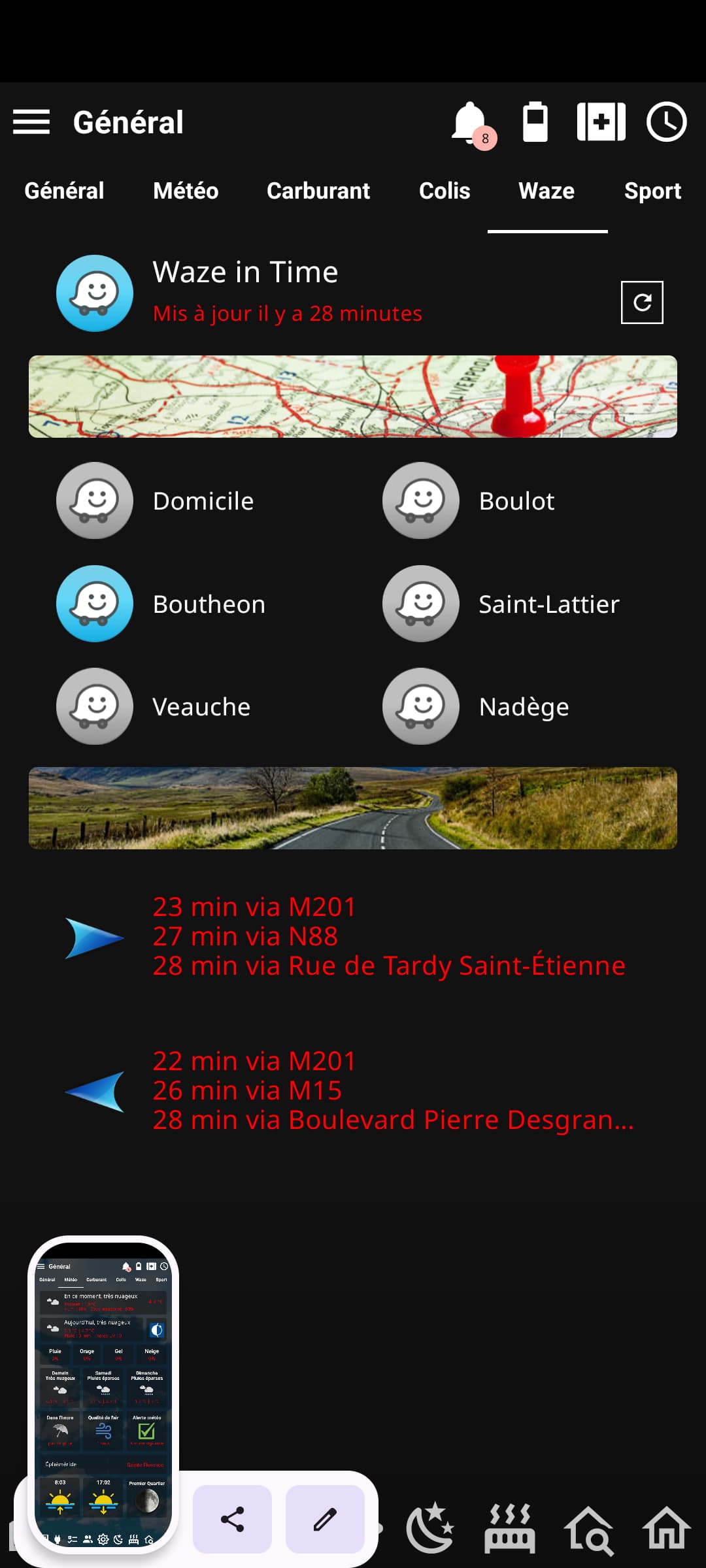

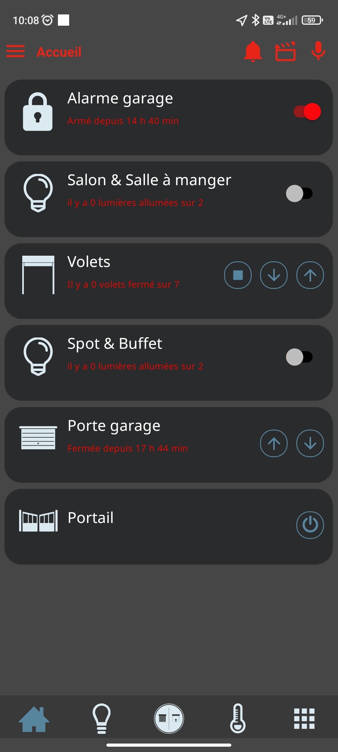

Avant la maj j’avais quelques choses de simple et épuré, fond noir, écriture des widgets plus images en blanc et sous titre en rouge.
Malheureusement depuis la maj je n’arrive pas a refaire mon thème qui me convenait parfaitement même en mettant le thème sur custom.

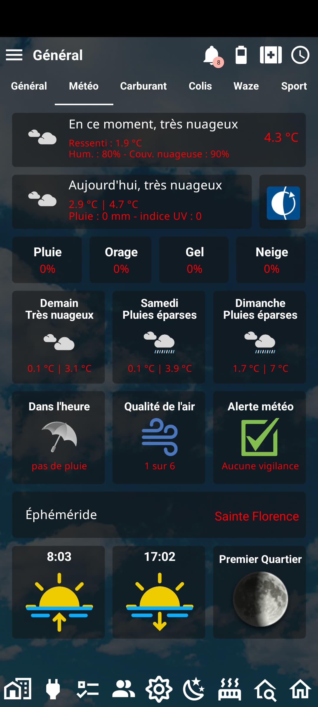

En cherchant un peu j’arrive à me rapprocher du résultat d’avant sauf au niveau des images/logo de mes widget. J’utilise des logo de Jeedom. J’aimerais qu’ils soient blanc comme avant mais actuellement je me retrouve avec un blanc pas blanc.

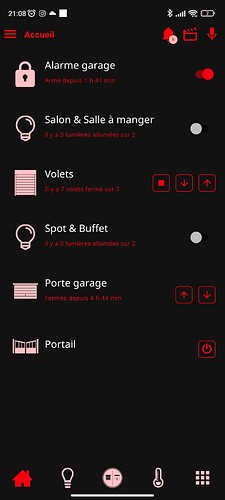

Par contre je n’arrive pas a avoir un vrai blanc. Comme sur mon screen que j’ai mis plus haut j’ai un blanc qui tire vers ma couleur rouge et c’est pas terrible

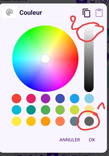

  1. Clic sur la couleur noir en bas a droite,
  2. puis monte le selecteur tout en haut
:wink:

J’ai vraiment essayé énormément de combinaisons avant de faire ce post. Mais je peux mettre n’importe quelle couleur, même avec un thème défini le blanc n’est pas blanc.

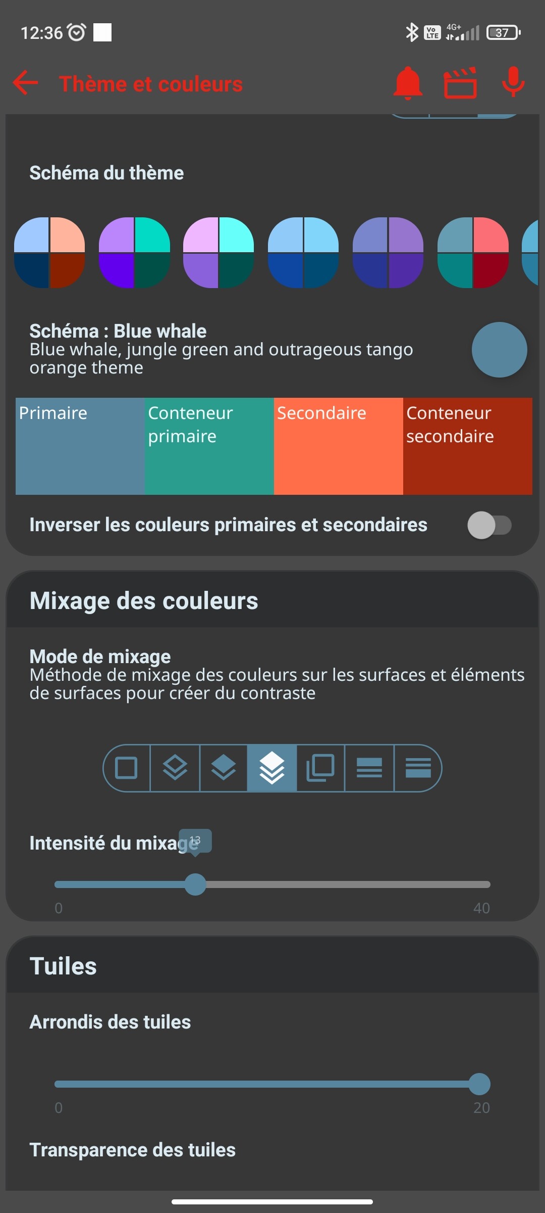

Regarde du côté de l’intensité du mixage dans les paramètres du thème

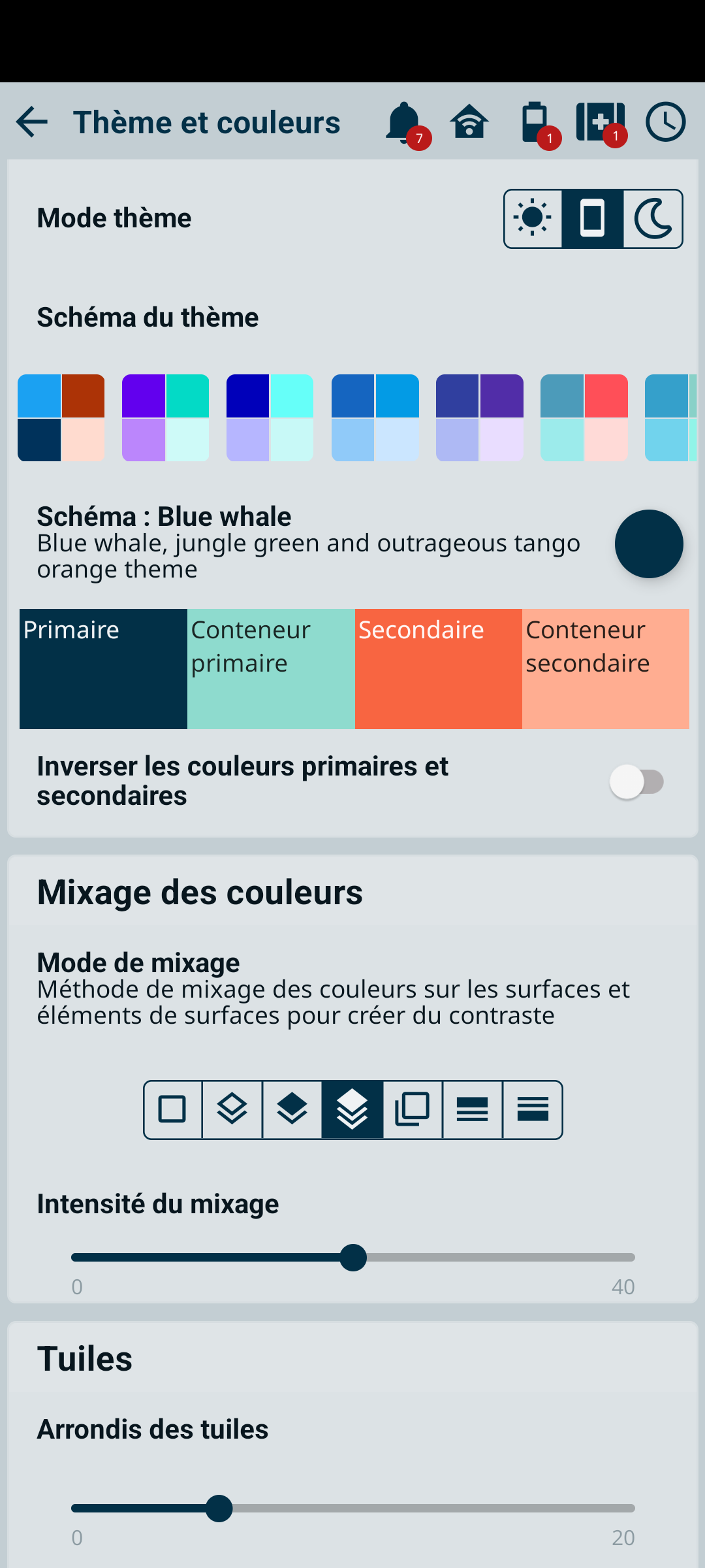

Effectivement, pourrais-tu me screen la page de ta config thème que j’essaie de mon côté la même configuration que toi ?
Voilà

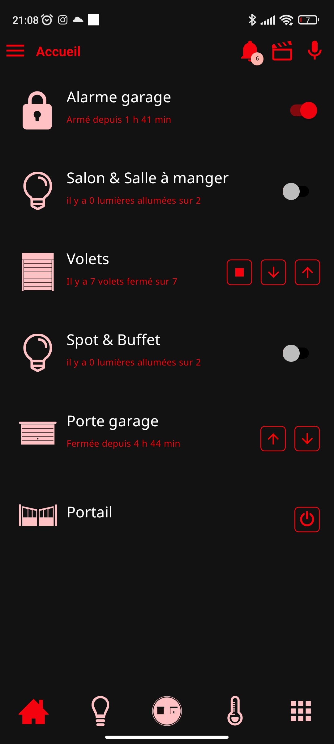

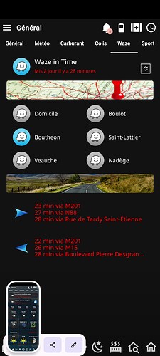

Avec tes paramètres le résultat est le suivant
Les icônes tire légèrement vers la couleur du thème si tu compare au nom de mes widgets

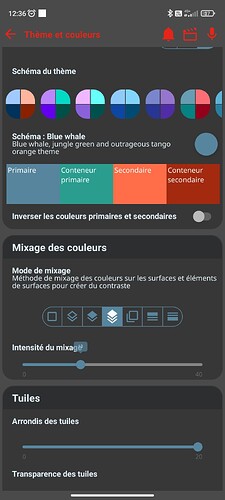

Si tu bascules ton JC en mode clair … que donnent des icones ? (ils devraient basculer au noir)
En gardant le même thème (que le tiens) passage en clair voici le résultat, qui n’est pas noir

Tu peux montrer la config mixage des couleurs ?

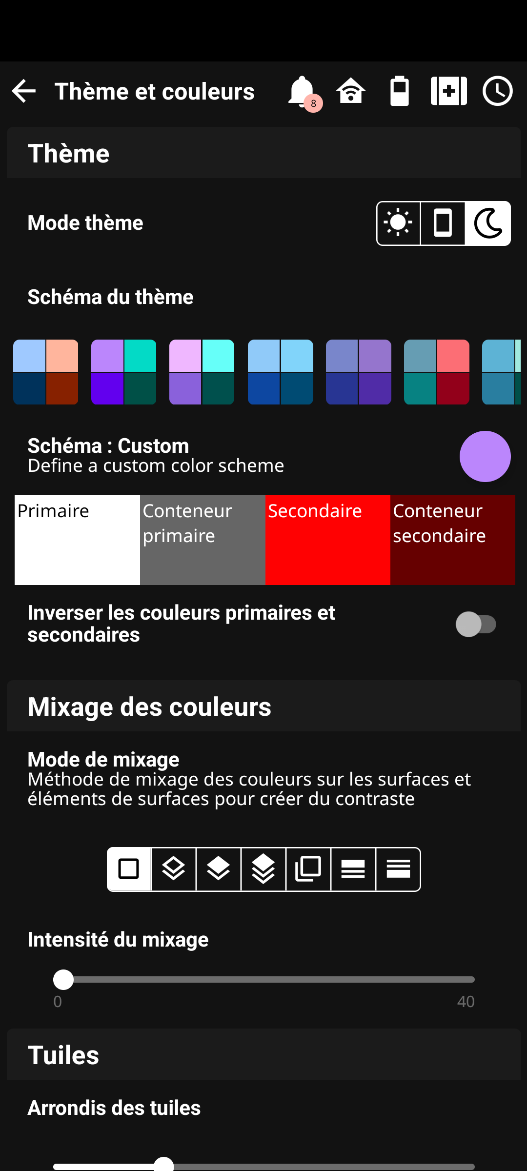

Tu peux essayer avec ce mode custom :
Résultat :

Bien sûr,
C’est ce que j’ai fait et j’ai réussi à avoir un rendu qui me convient, mais si je pars sur un custom rouge je me retrouve avec mes images rosé
