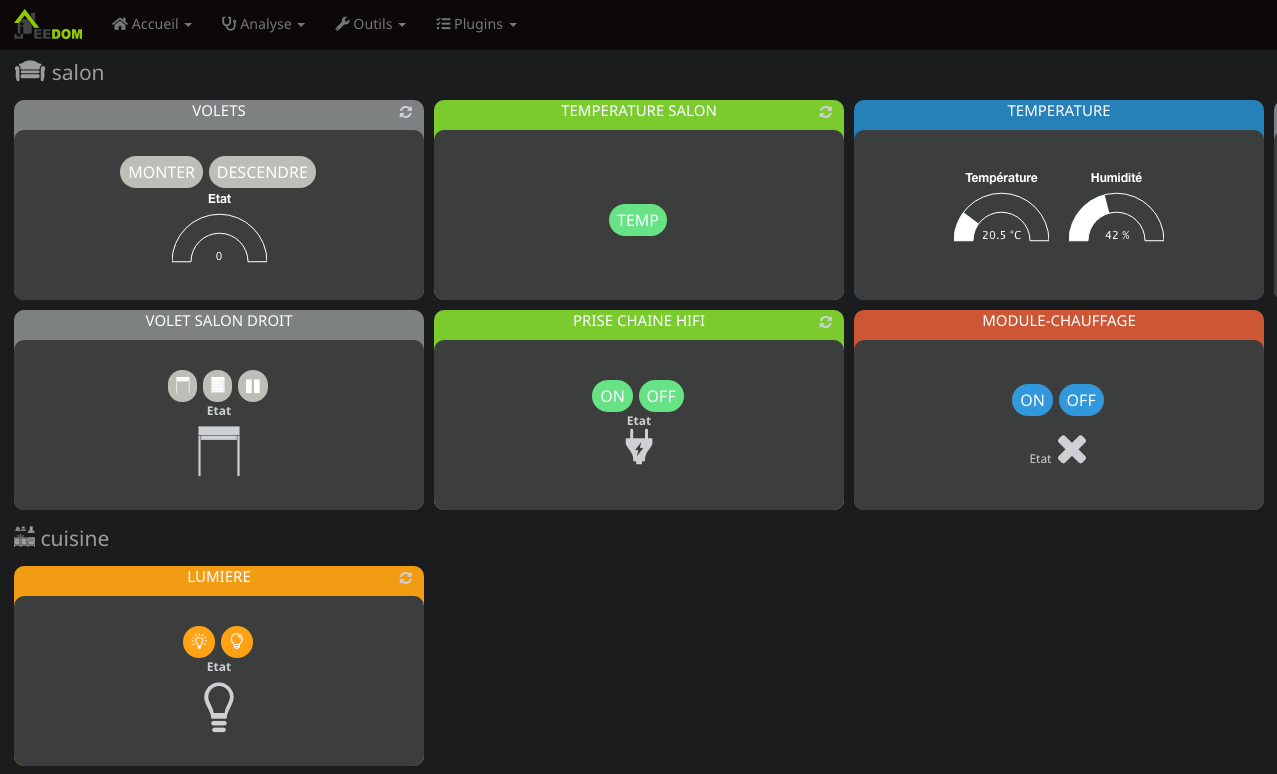

Voici une capture d’écran d’un thème que je vois pour ma part comme une évolution du thème de base mais en mode fluide. (mais on peux aussi en faire un thème différent biensûr, car je voudrais aussi proposer d’autre versions maintenant)
Dans le code source pour que je puisse faire du bon travail, il manque un sacré paquet de classes css partout dans le code, dont dans le body également des pages (pour définir entre autre la page sur laquelle on se trouve). Des br à enlever aussi dans les widgets… (comme météo) il faudrais des classes spécifique pour chaques widget aussi. Et plus de div aussi autour des boutons des pages entre autre… Y’as pas mal de code html/css à nettoyer en général, mais j’ai essayer de faire au mieux avec les classes que j’avais en tout cas.
Travail en cours…

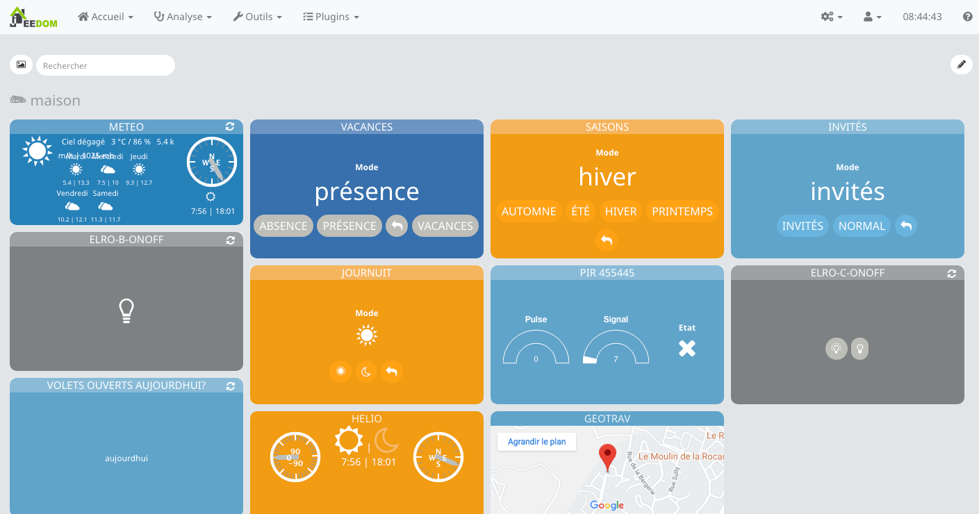

Le choix des couleur est vraiment sympa et ca rend plutot bien le tout arrondit. Après le fluide c’est moins mon truc mais ca me plaire a certaine personne.
Après jeedom est fait pour proposer plusieurs thème on peut donc imaginer en V4 avoir en plus du défaut de maintenant, avoir le light/dark fait avec kiboost et si le tien est compatible l’avoir aussi.

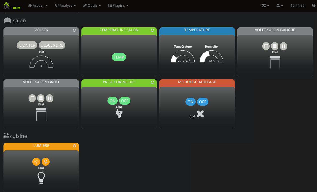

Exemple en 6 lignes de css, on peux passer sur du dark avec mon thème principal :
ou
En faite la class c’est pénible car faut la supprimer donc j’ai fait plus simple sur le body j’ai mis un attribut data-page (c’est en beta).

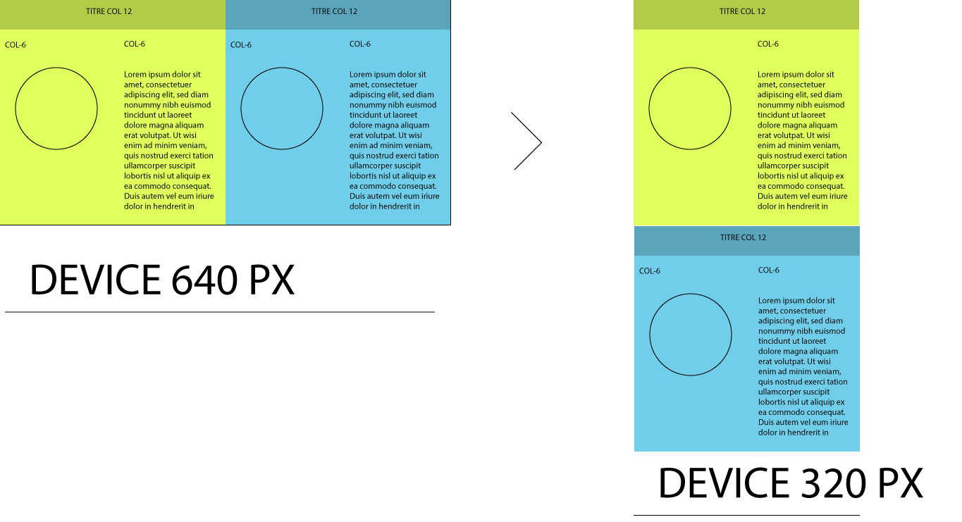

le contenu d’une tuile est en reponsive avec des colonnes (ce que je voudrais que vous mettiez dans jeedom), ici le contenu n’est absolument pas modifé… Je crois que c’est une mauvaise conception du responsive que vous avez parfois non ?
Si non je veux bien que tu m’expliques ce qui te gêne ici de mettre des colonnes dans les tuiles du dashboard. car le contenu pourrais aussi être automatiquement centré verticalement… (indispensable) et déjà horizontalement.
Et on évite de placer des largeurs en pixels, qui tue absolument tout selon moi…
Je ne vois que des avantages, mais surtout, je le vois comme quelque chose d’élémentaire… (des cols dans le contenu…) aprés qu’on fasse du fluide ou pas… pas de soucis
