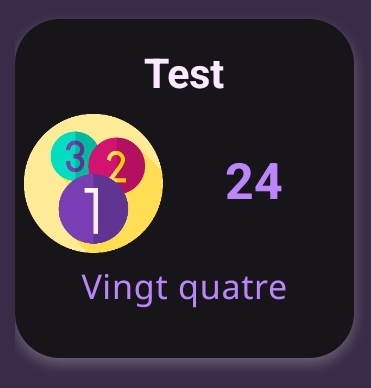

Screenshot_20230809_204642_Jeedom Connect
Tu peux utiliser le sous titre personnalisé pour faire ce que tu veux :
(#value# == 24) ? "Vingt quatre" : "autre"
Que tu peux cumuler si besoin :
(#value# == 24) ? "Vingt quatre" : ((#value# == 2) ? "Deux" : "autre")
Merci pour ta réponse et tes explications
Ca fonctionne nickel
