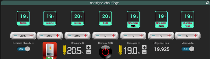

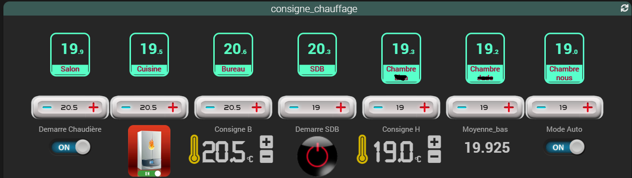

J’ai fait un virtuel qui regroupe toutes les têtes et les actions :
J’ai inclus en plus , un mode auto/manu si je veux démarrer ma chaudière hors scénario , ou pour la SDB.
Le virtuel permet aussi de régler les consignes des différences tètes.
Voilà , si t’as des questions …
