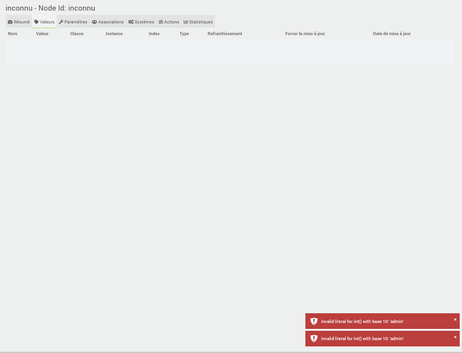

Est ce que qq un a reussi faire marcher cette tete ?
L’inclusion se passe mais apres , j’ai cela en info
J’ai tente de changer des valeurs en me calquant sur une autre tete qui y ressemble ( par ex consigne…)
mais Rien ne reponds

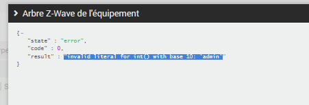

LA tete n’est finalement peut etre pas reconnue et intégrée car j ai cela :
note : Je ne trouve plus d autres tete Z-wave chez tous les vendeurs …( Planete, Amazon …etc ) , pourquoi ?
QQ un aurait il une suggestion ?

Quand au pb sur ta tête Donexon, je ne saurais dire sur openzwave, si elle n’est pas prise en charge elle ne le sera jamais car plus maintenu et tout l’effort de dev est reporté sur le nouveau #plugin-zwavejs. Pas trouvé non plus sur https://devices.zwave-js.io/ qui répertorie les devices compatible avec zwavejs.

bonsoir @odemg , j ai abandonné et je me debrouille autrement . Je n ai pas reussi a faire marcher le donexon.
