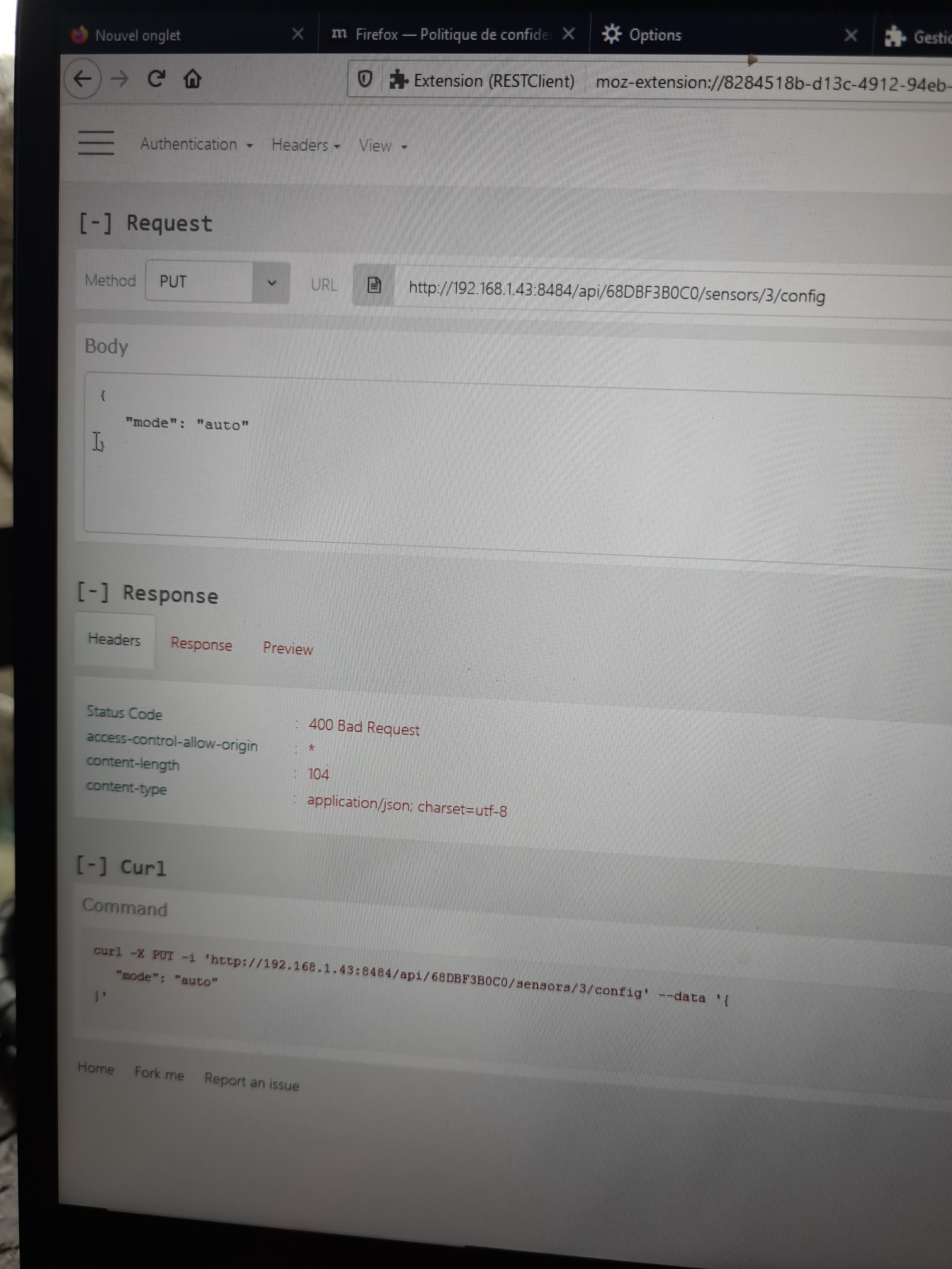

et maintenant avec
"mode": "auto"
et maintenant avec
"mode": "auto"
Donc pas de commande de mode par la config !

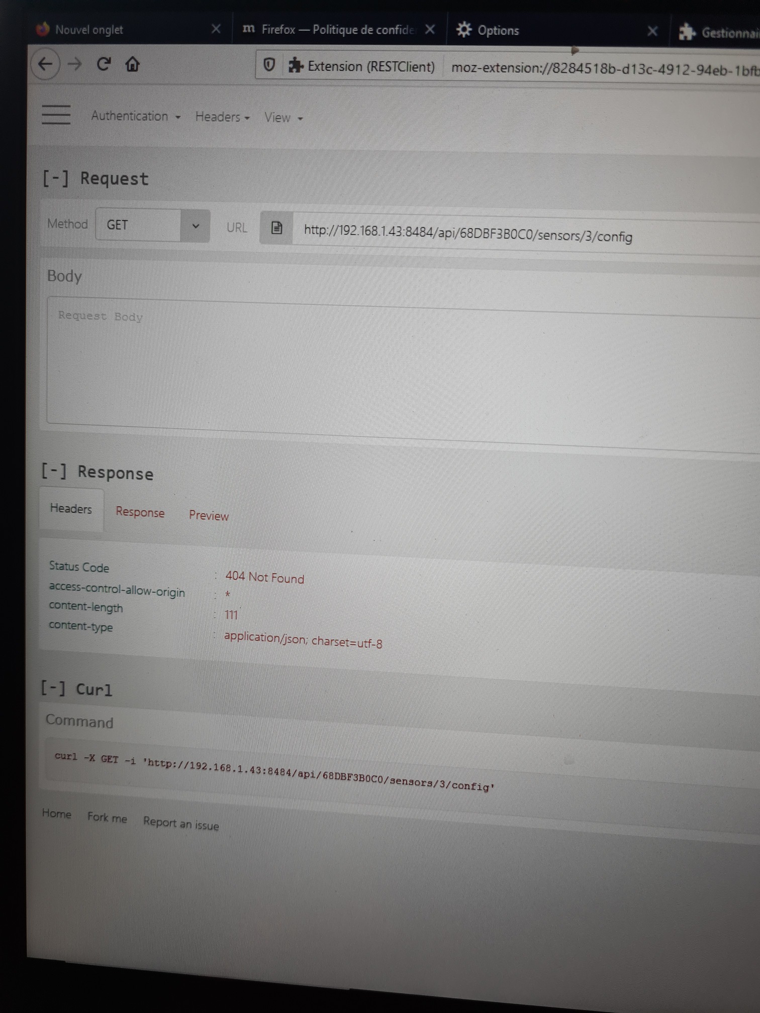

Au lieu de PUT choisis GET et laisse la même URL , vide le body et lance la commande
au temps pour moi il faut aussi enlever le /config à la fin de l’url
clique sur preview dans la partie Response

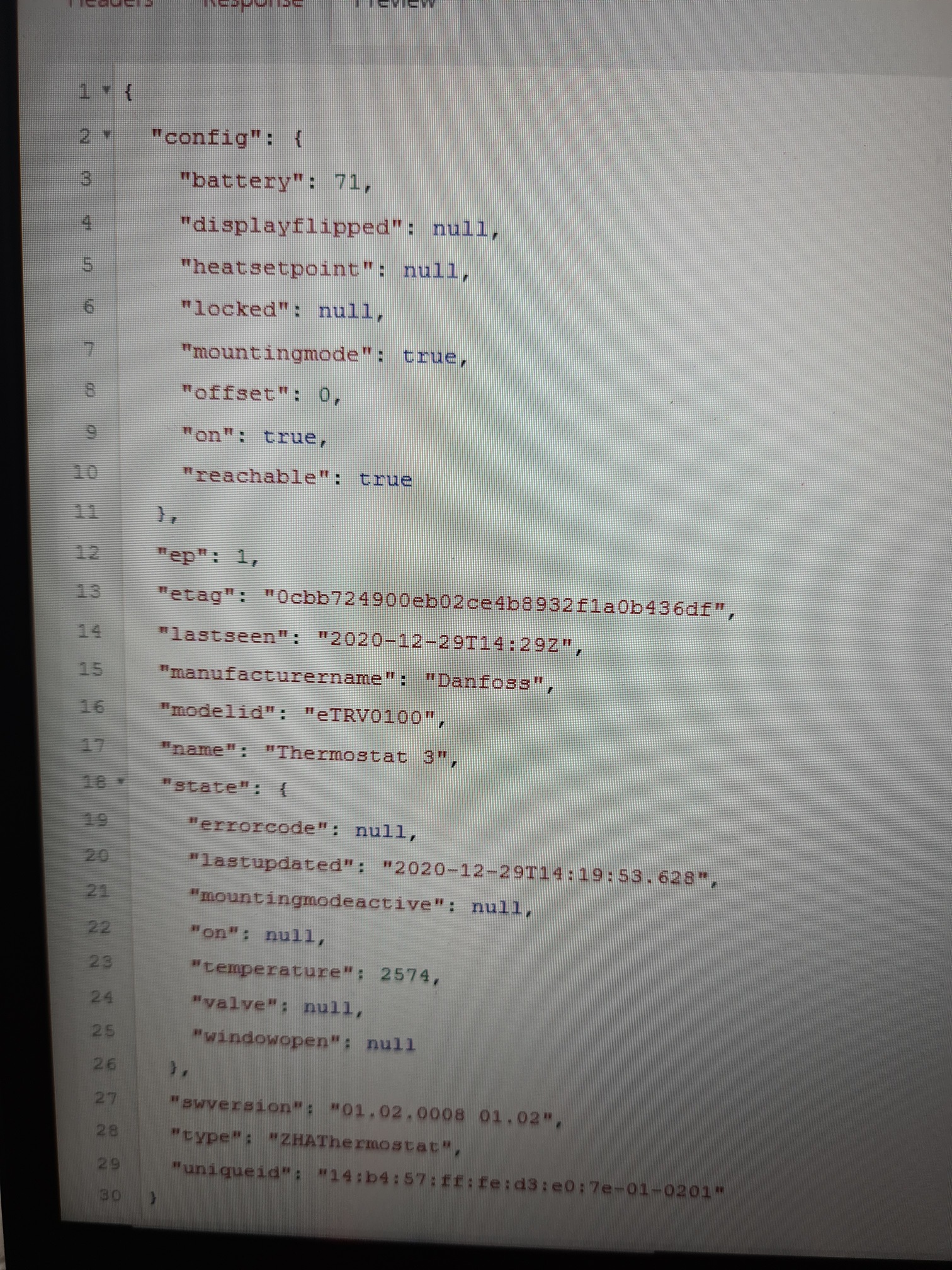

sous Jeedom sans quitter l’interface Rest Client peux tu tester l’action on ?

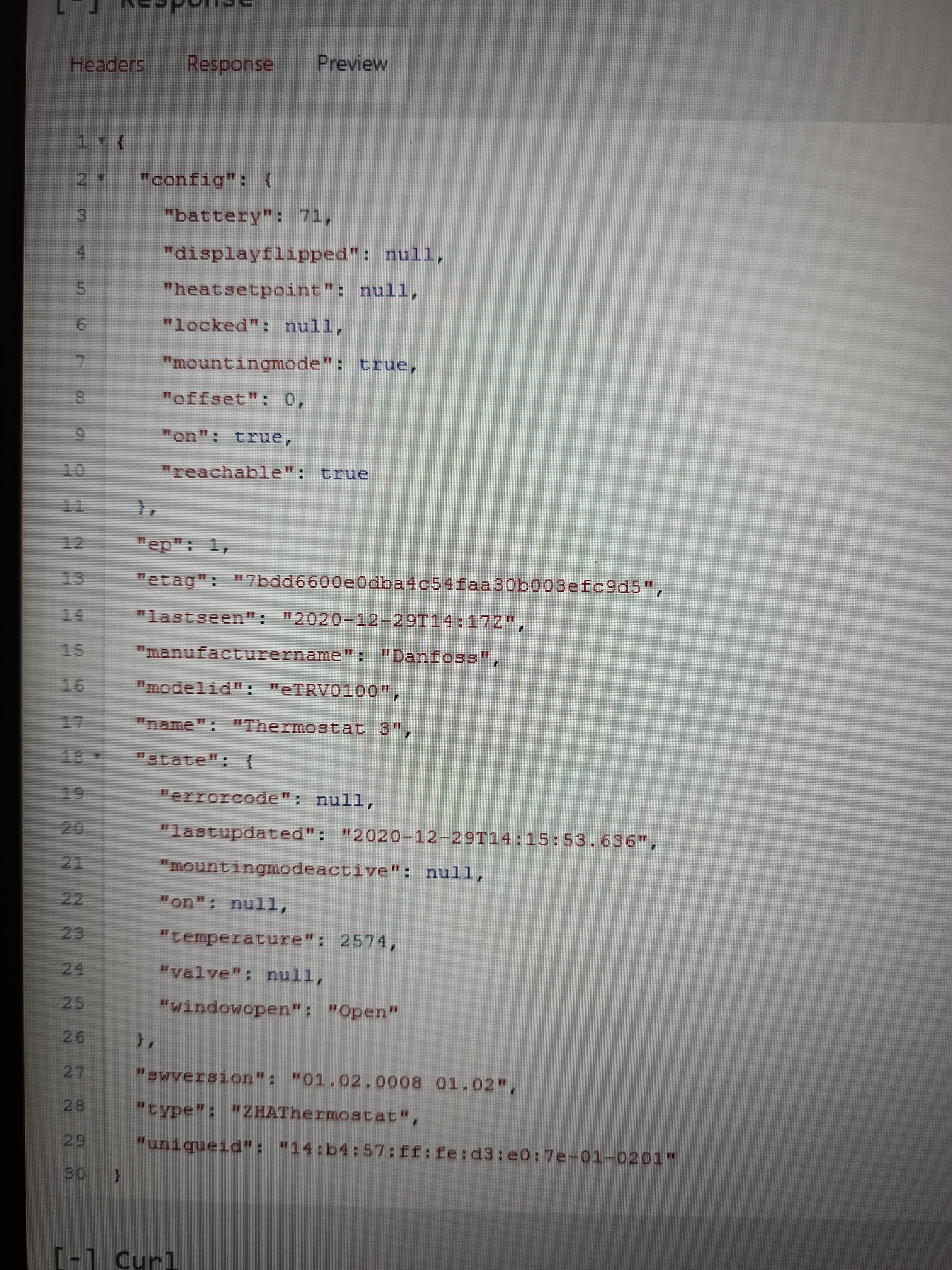

Puis refaire une capture du résultat de la dernière commande Rest Client après l’avoir relancée
Le capteur Thermostat 3 indique en effet un état off. Peut être que cela lui interdit de prendre les modes ensuite
je ne sais pas si c est correct : dans les commandes jeedom j ai pressé le bouton test qui m a confirmé que l action est réussie puis j ai fais le test rest et capture du résultat .
Oui c’est bien la manip demandée. Par contre aucun changement du coté de la tête.

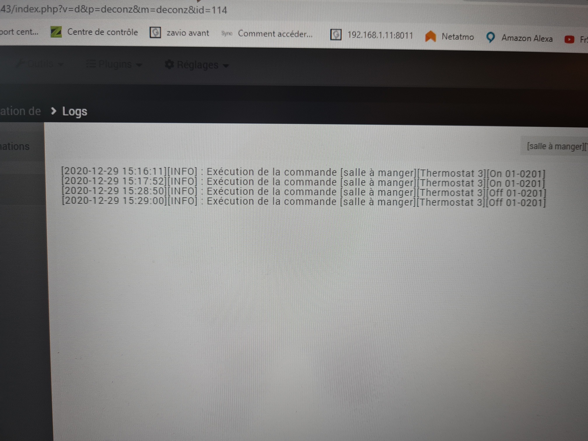

La même opération mais cette fois ci avec la commande Jeedom Off
Avec les logs Deconz aussi var ce sont eux qui donnent vraiment l’état de ce qui part ou revient
Manquent les logs car même la commande OFF semble ne rien changer
