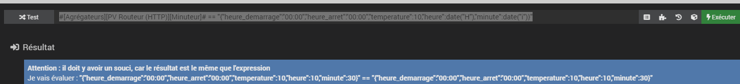

#[Agrégateurs][PV Routeur (HTTP)][Minuteur]# == "{"heure_demarrage":"00:00","heure_arret":"00:00","temperature":10,"heure":date("H"),"minute":date("i")}"

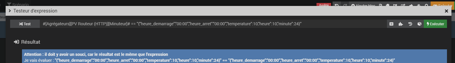

Ca donne quoi au testeur d’expression ?
Car chez moi ‹ 00:00 › == ‹ 00:00 ›, renvoie true
Justement celui de gauche, il n’y a pas les cotes.
EDIT : visiblement le fait de mettre entre ‹  › l’info, ça règle le problème.
