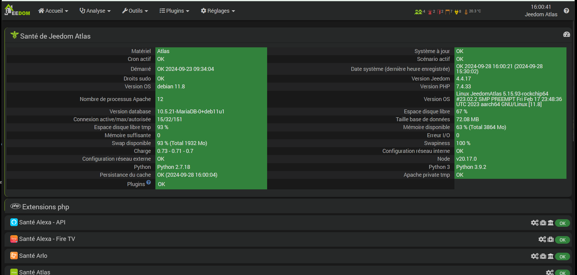

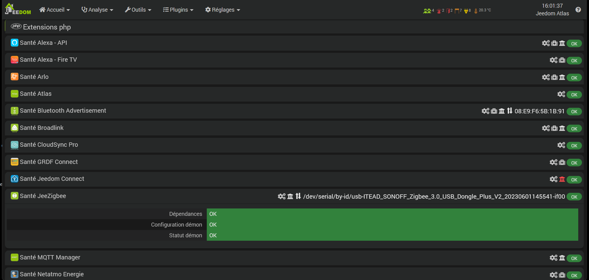

Page santé Jeedom :
Pour la classification protocole domotique, je ne sais pas ce que c’est

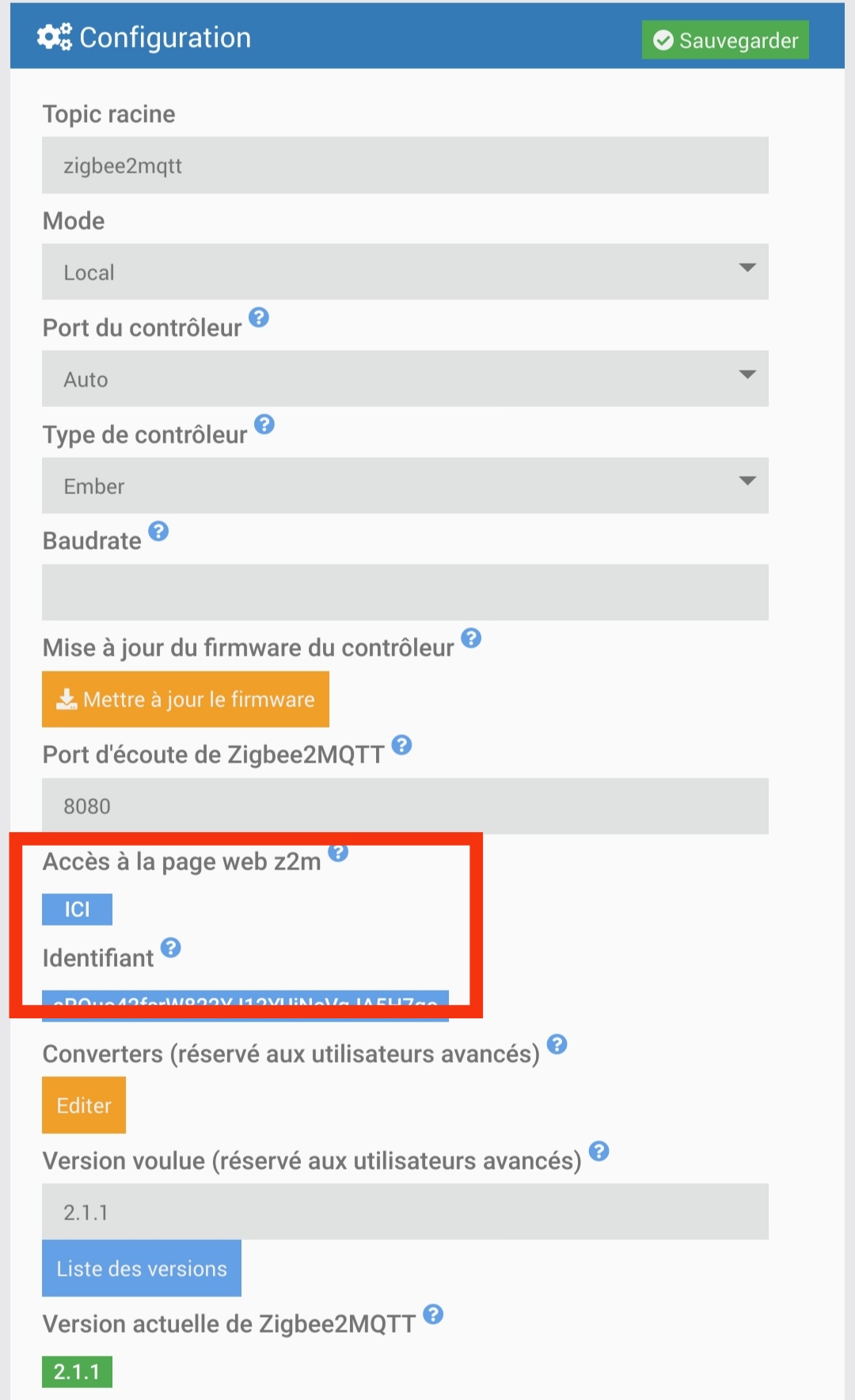

Peut-être mettre à jour le firmware.
Je suis en 4.0.8 et cela fonctionne.
Je ne sais pas où mettre à jour le firmware du détecteur. :confused:
Pour moi, il faut avant tout tester directement dans zigbee2mqtt si c’est fonctionnel au non.
Probablement dans les spams ou un email problématique (laposte?)
Tu veux dire dans les commandes de l’équipement directement dans le plugin ?
je suis en version firmaware 4.08 et avec Jeezigbee
Pour moi sa fonctionne
quand je teste « On » sa sonne et quand je teste « Off » sa arrête de sonner
Non dans zigbee2mqtt.
Je suis sous jeezigbee.
C’est dans la page de configuration ? Il faut ouvrir la fenêtre de la page Z2M ?
Oui, c’est ça. Puis onglet OTA.
Je vais tester demain
Merci beaucoup
Ca fonctionne très bien
