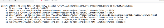

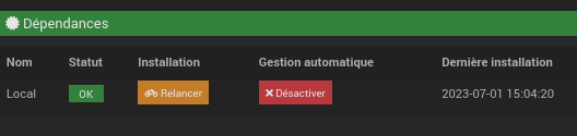

Raspbery Pi B3+, installation en un peu moins de 20 minutes.
Les dépendances semblent OK:

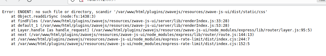

Mais Réseau Z-Wave ==> Actions ==> Interface ZwaveJs UI ouvre une page web avec le message d’erreur suivant:

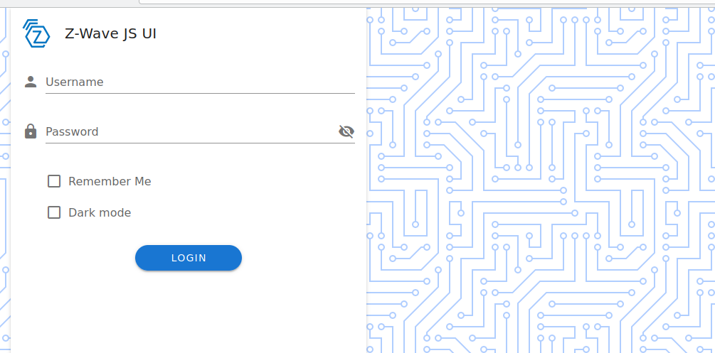

Correction du script /var/www/html/plugins/zwavejs/resources/post_install.sh puis relance des dépendances (un peu moins d’une vingtaine de minutes puis…
Réseau Z-Wave ==> Actions ==> Interface ZwaveJs UI fonctionne correctement:
