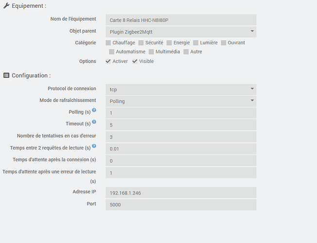

Savez-vous s’il est possible d’avoir l’état des entrées plus rapidement, il y a un délai de de prise en compte de 4 secondes environs .
Avec l’utilitaire fourni avec l’appareil c’est instantané, donc je suppose que sa viens du plugin !

J’ai bien essayé de mettre sur cyclique avant d’appeler à l’aide mais ça ne change rien, j’ai toujours une latence.

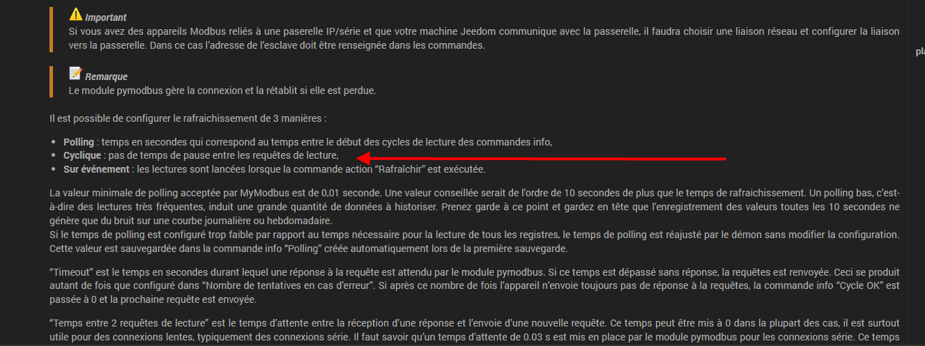

pour optimiser la vitesse de rafraichissement il faut :
  • passer le temps d’attente entre les requêtes de lecture à 0
  • utiliser le mode cyclique

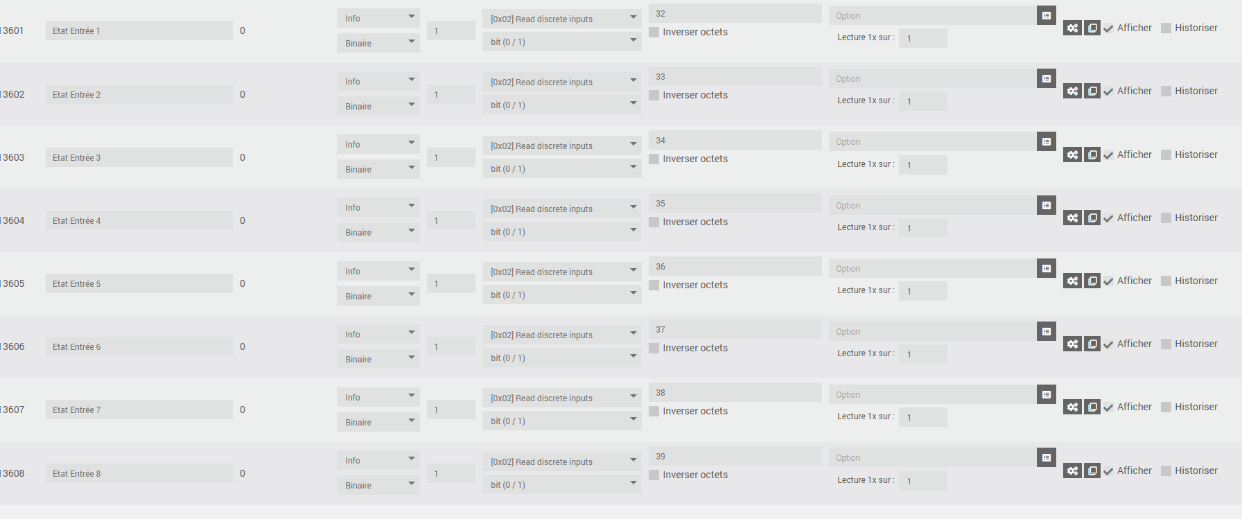

  • optimiser le nombre de requêtes avec des plages de registres
Si vous me transmettez le template que vous utilisez, je vous fais ça dès que j’ai un moment.
